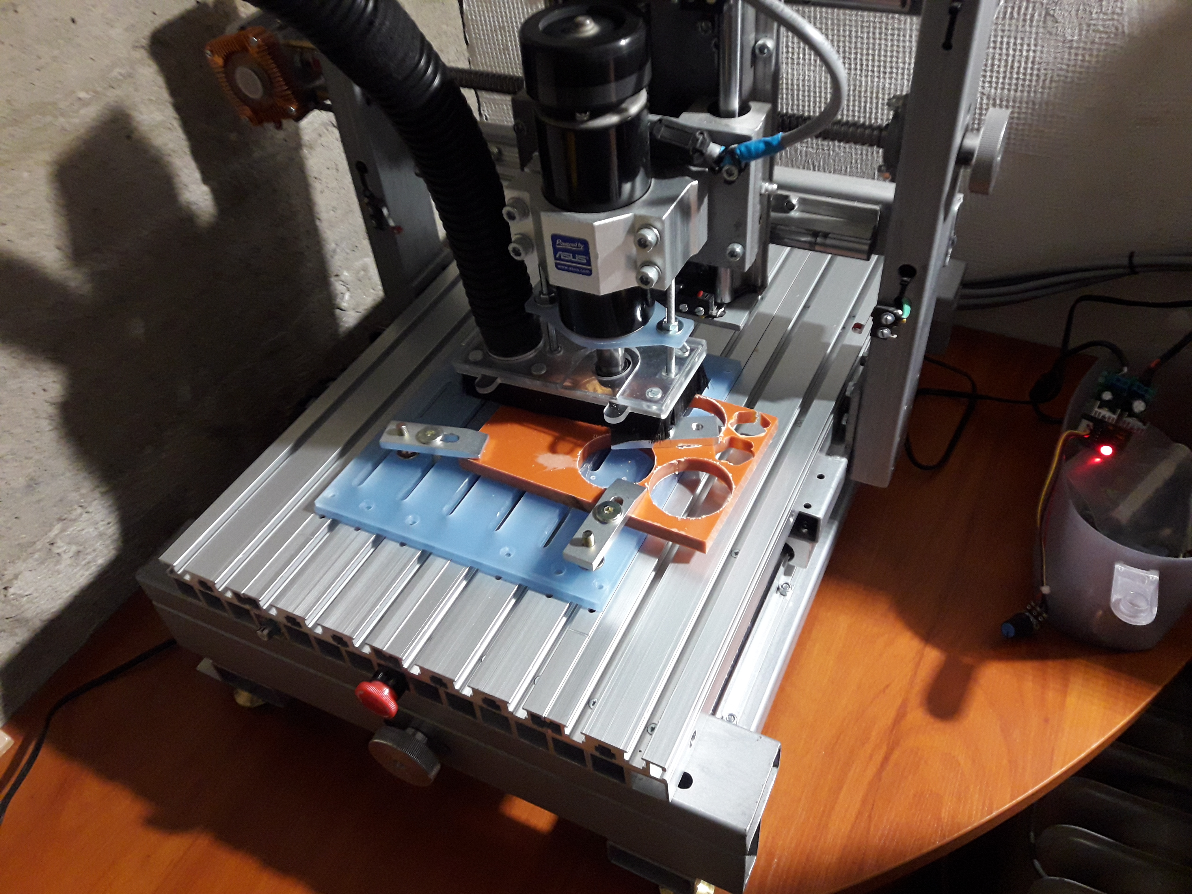

По описанию думаю что это плексиглас (plexyglass). Я сам такой матовый использую (чуть с голубым отливом), только не клею к столу а просто подкладываю под деталь. Профрезеровал в нем полоски с шагом алюминевого стола, чтоб прикручивать удобнее было (на фото).
20180222_211648.jpg (14540 просмотров) <a class='original' href='./download/file.php?id=147870&mode=view' target=_blank>Загрузить оригинал (4.72 МБ)</a>

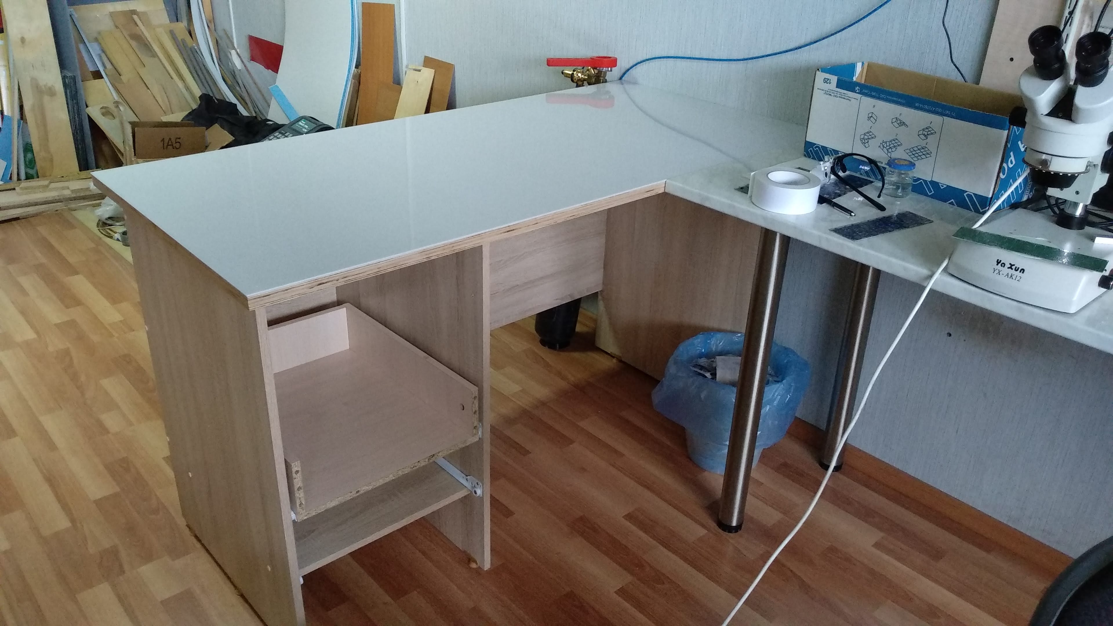

Точно поликарбонат. Хороший пластик, прочный и не хрупкий. Я себе сегодня столешницу на своем новом столе покрыл молочным поликарбонатом 2 мм :)
IMG_20181010_162553.jpg (14330 просмотров) <a class='original' href='./download/file.php?id=148039&mode=view' target=_blank>Загрузить оригинал (632.51 КБ)</a>
