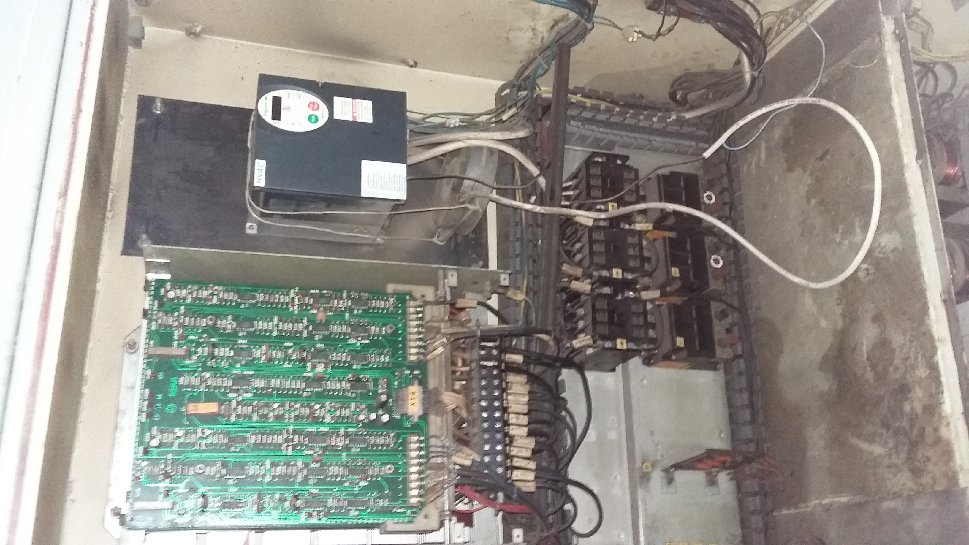

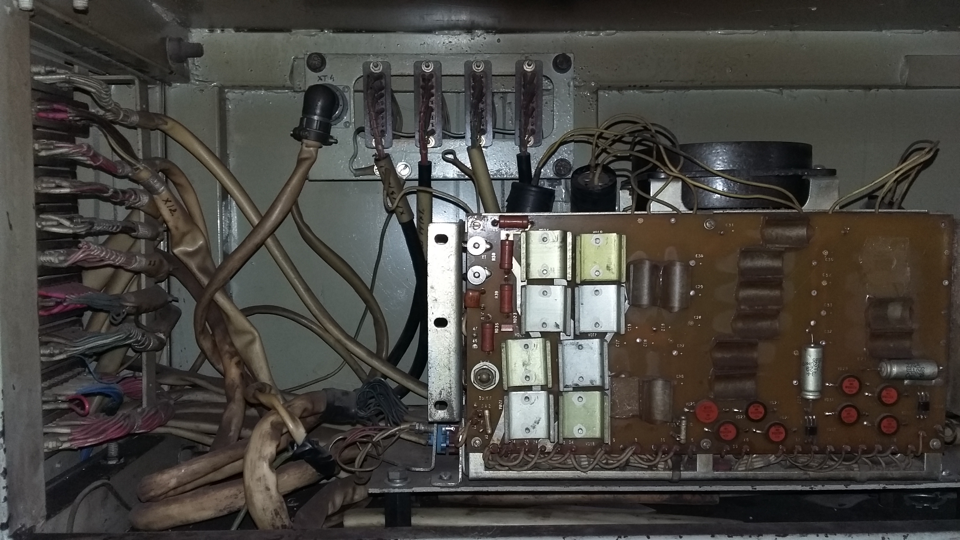

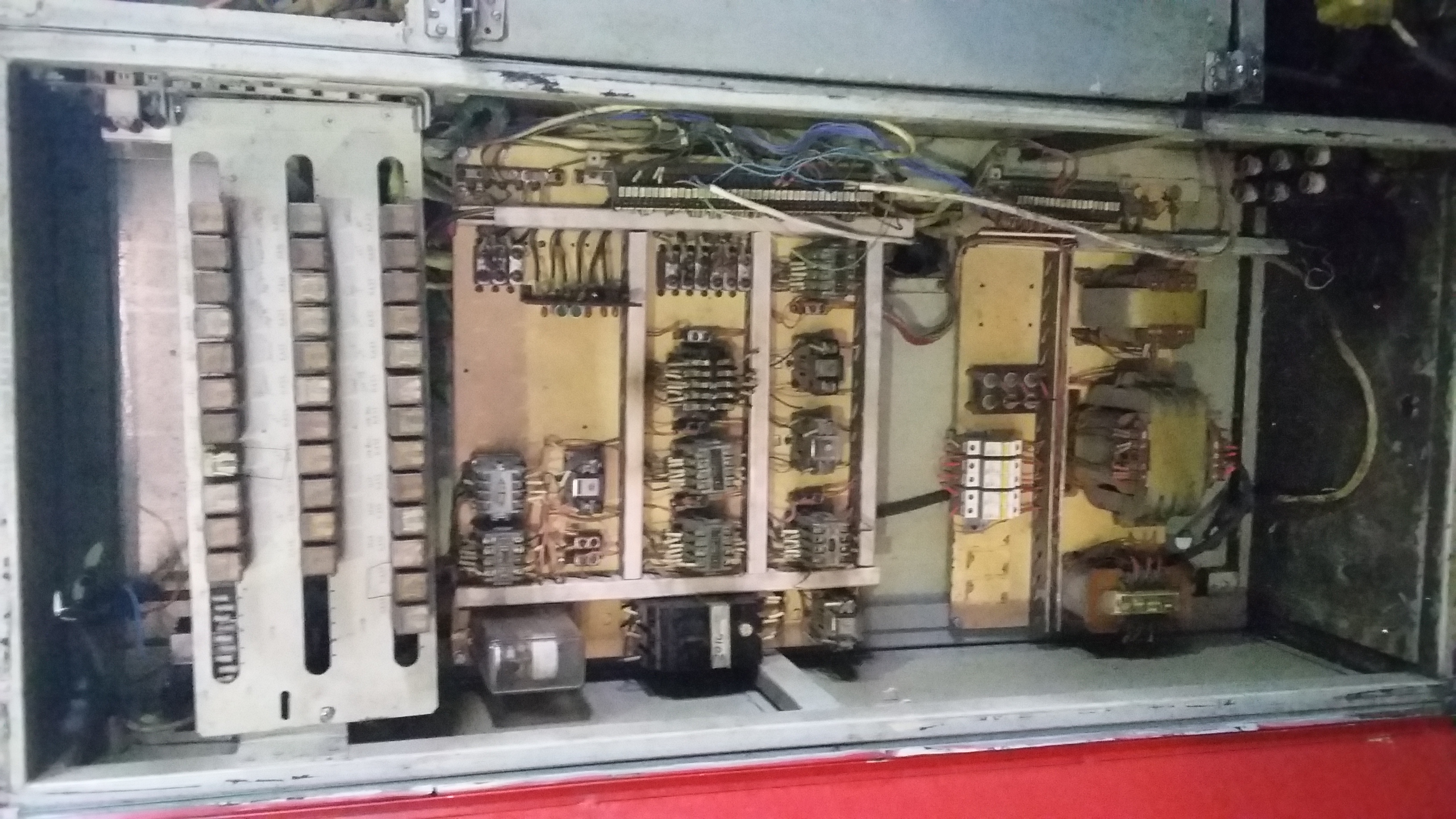

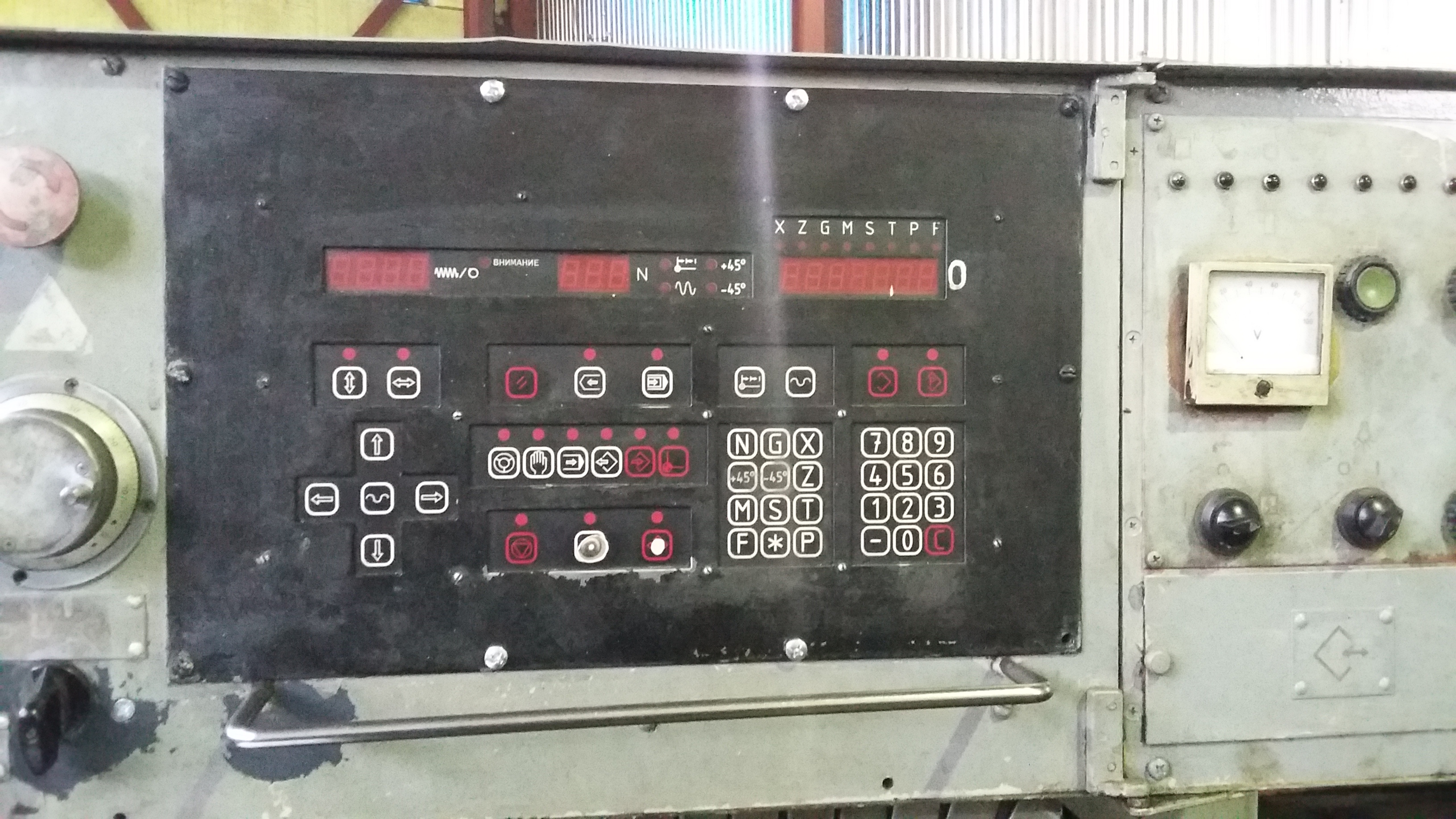

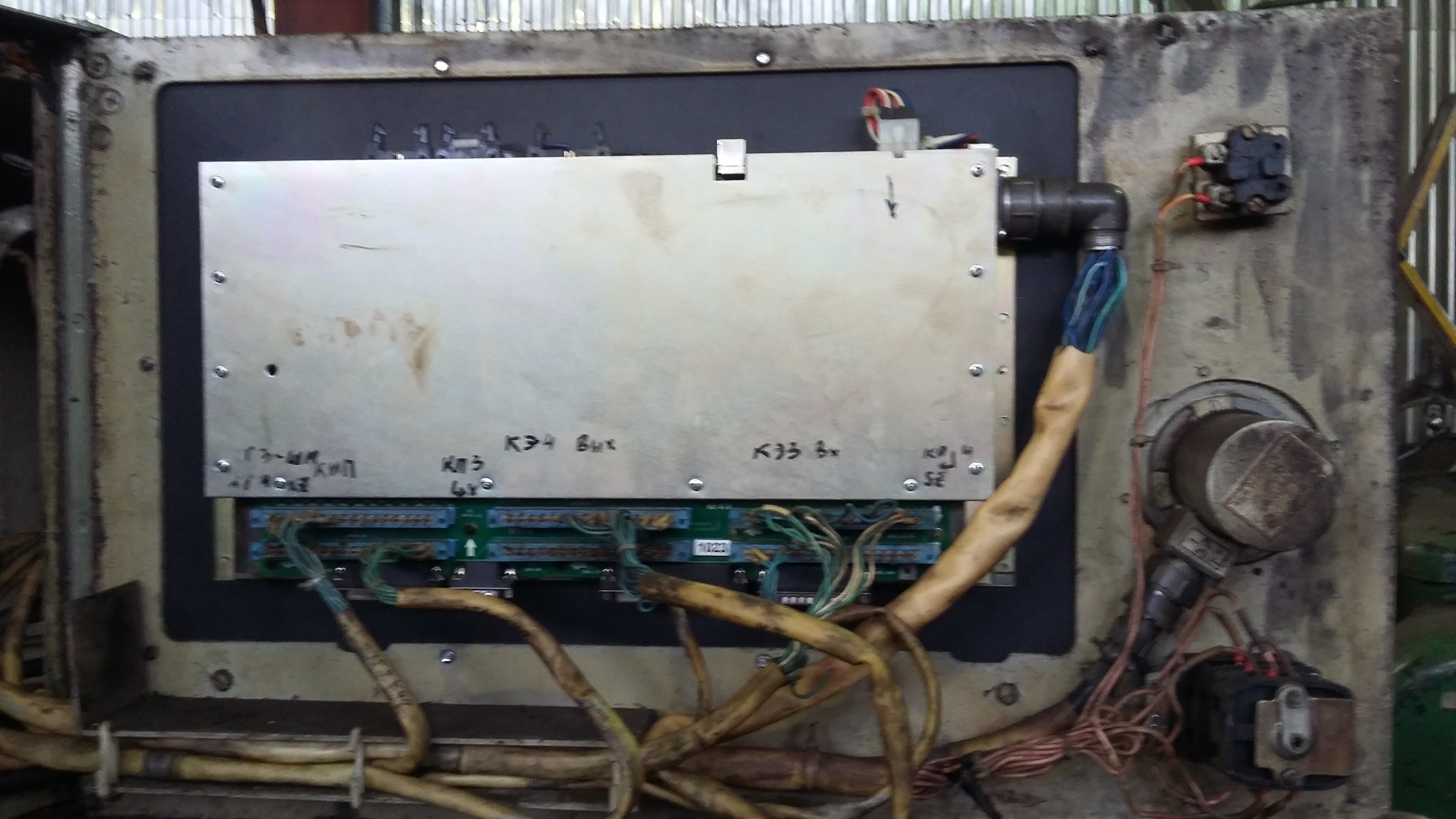

Всем привет! Приобрели мы на производство токарный станок ЧПУ - 16Б16Т1. Управляющая программа там установлена НЦ-31-01. С ней зникли неполадки - при запуске станка выскакивает ошибка 991 и станок не реагирует не на одну кнопку кроме сброса ошибок и кадров. Но тем не менее ошибка не сбрасывается. Пригласили наладчика. Вердикт - неисправность процессора, соответственно УЧПУ под замену. Мы изначально хотели подвергнуть станок модернизации, но не думали, что это произойдет так скоро. Бюджет по модернизации 150-300 тыс.р. Отправлял запрос в балт-систем, нам там насчитали порядка 650 тыс.р. Кто уже сталкивался подскажите какие комплектующие лучше приобрести. На алиэкспрессе продается куча модулей для токарных станков, но брать на абум не хочется. Всем заранее спасибо за помощь!

Сделал фото ящиков станка

Сообщение Leo_1943 »
У Вас уже судя по виду один из современных клонов НЦ-31. Отправьте в ремонт производителю.

Re: 16Б16Т1 Модернизация
proenz0 писал(а):Сделал фото ящиков станка
Стоят привода с аналоговым +-10в управлением. Из дешевых вариантов поставить LinuxCNC + платы MESA

proenz0 писал(а):Всем привет! Приобрели мы на производство токарный станок ЧПУ - 16Б16Т1. Управляющая программа там установлена НЦ-31-01. С ней зникли неполадки - при запуске станка выскакивает ошибка 991 и станок не реагирует не на одну кнопку кроме сброса ошибок и кадров. Но тем не менее ошибка не сбрасывается. Пригласили наладчика. Вердикт - неисправность процессора, соответственно УЧПУ под замену.
станок надёжный, у нас таких имеется парочка, работают по 12 часов ежедневно.
по поводу ошибки, здесь надо уточнить один важный момент, вы станок запустили и уже вовсю гоните на нем стружку и во время работы появилась такая ошибка. Или же вы включили станок и сразу появилась такая ошибка.
Такая ошибка характерна для старой стойки ещё советского производства, причем, когда станок уже работает по УП, но судя по фото, у вас стоит современный модуль МНЦ31 от белорусов.
на сайте производителя есть контакты http://www.elmic.ru/?q=node/22 Свяжитесь с ними, может там не так всё плохо, они охотно отвечают на любые вопросы.
судя по фото, станок подвергался небольшой модернизации, на Главном приводе стоит ЧП значит на ГП уже стоит АС двигатель.
Болгарский двухкоординатный привод (похож на Кемток) оптимально и проще всего подвергнуть легкому тюнингу, здесь недавно писАл, что нужно сделать http://www.cnc-club.ru/forum/viewtopic. ... 68#p460923
процитирую себя:
Болгарским приводам по 30 и более лет, редко где полупр.техника столько времени до сих пор работает.
Но слабое место болгарских приводов с которыми сталкивался - керамические конденсаторы(особенно желтые), диоды в пластиковых корпусах(аналог 4148), пленочные конденсаторы 0.22uF x 600V в RC-цепочке на плате упр.тиристорами, и, само собой эл.конденсаторы все под замену, даже если ёмкость не потеряна из-за старости в них наблюдается большая утечка.
Если всё в наличии - день работы от силы. К перепаянным блокам два-три года не подходил, работают без вопросов.
Ещё момент. Первичный блок питания на вид слегка разграблен, не хватает эл.конденсаторов, на вскидку, вроде бы там расположены стабилизаторы для питания датчиков ВЕ-178, надо открывать схему и уточнять более детально, т.к. может ещё что повыдергивали . надо смотреть.
