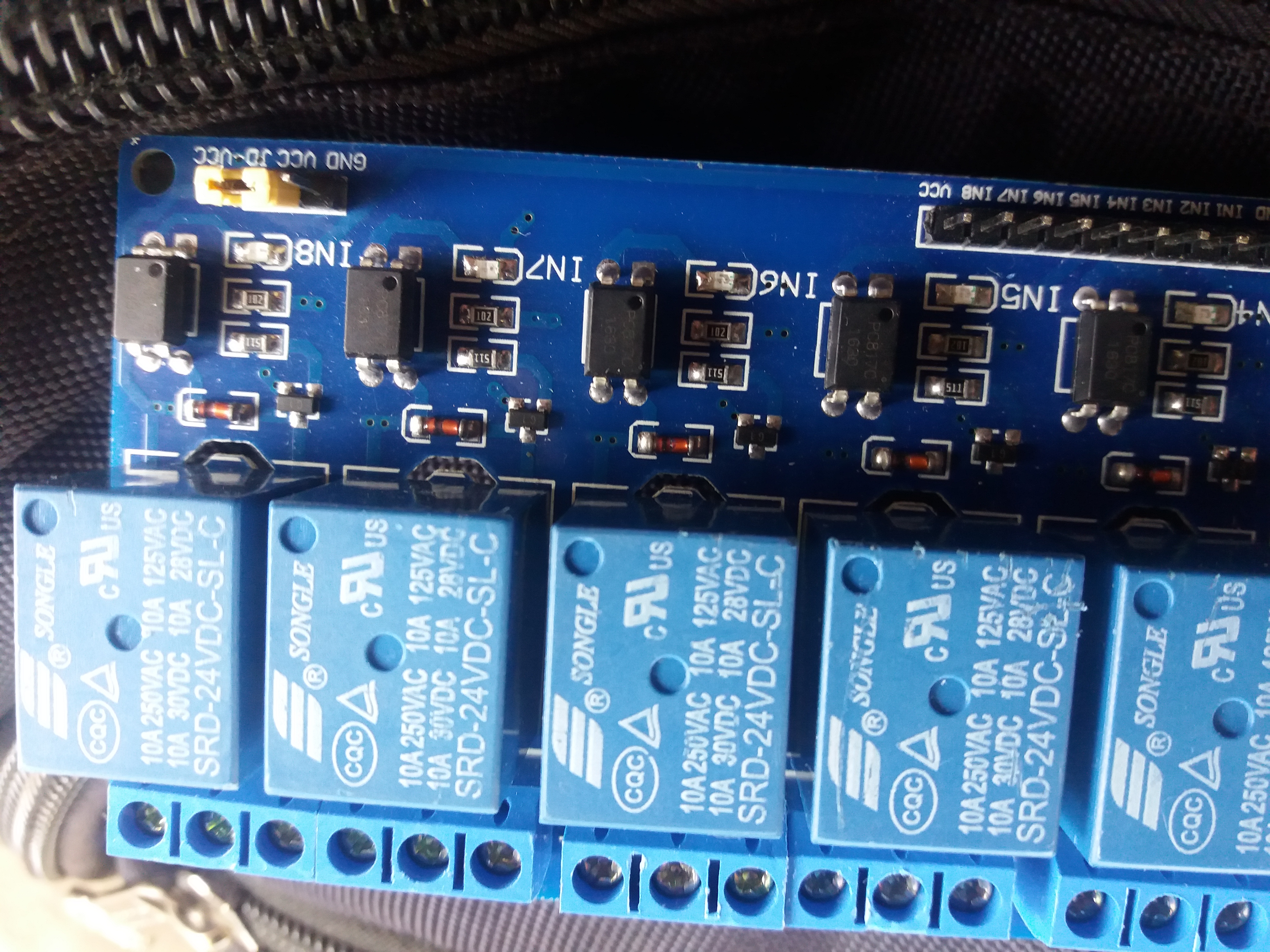

плата 8 реле
Сообщения: 8167
Репутация: 1589
плата 8 реле
Сообщение nkp »
20180912_080312.jpg (3375 просмотров) <a class='original' href='./download/file.php?id=147452&mode=view' target=_blank>Загрузить оригинал (3.96 МБ)</a>
такая платка - 8 реле 24v очень даже бюджетная...
но в исполнении для ардуины вроде как не подходит для пользования с (например) mesa 5i24
нет ли оптопары ,а-ля pc817,только с "перевернытым" диодом на входе ? ;)
мож кто как то "по другому" юзает подобные платы

я вообще-то слабо себе представляю, зачем для управления реле нужна опторазвязка :thinking:
Re: плата 8 реле
Подобная бюджетная плата с релюхами стоит на токарном и подключена к MESA. Работает не один год, полет нормальный.

nkp писал(а):е подходит для пользования с (например) mesa 5i24
нет ли оптопары ,а-ля pc817,только с "перевернутым" диодом на входе ?
А для чего диод "переворачивать"? mesa отрицательным напряжением переключает?
http://wiki.sunfounder.cc/index.php?tit ... lay_Module
Вот схема.
Можно сигналы инвертировать с платы управления активный 0.Если это не реально, порезать дорожки к оптронам и переделать управление под активные +5.
Прошу ногами не пинать, знаю,что криво :relsa: Можно оптроны выпаять и запаять с обратной стороны платы, перевернуть все светодиоды по входам. Подать на большой гребенке на Vcc -GND и получить активный уровень +5 в. Не забыв перемычку снять на маленькой гребенке и запитав реле от источника питания. :ura:
Re: плата 8 реле
Выпаять оптроны, на их место в отверстия 2 и 3 запаять резисторы 10кОм - будет работать от подачи на вход +12..24В. Или просто перемычку, тогда от +5В.

vit_rus писал(а):Можно оптроны выпаять и запаять с обратной стороны платы
так вроде и транзистор оптопары перевернется :thinking:
не?
Сообщения: 8167
Репутация: 1589
Re: плата 8 реле
Сообщение nkp »
UAVpilot писал(а):Или просто перемычку, тогда от +5В
и светодиод убрать...
как раз получится:
Сергей Саныч писал(а):зачем для управления реле нужна опторазвязка
наверно самое то!

Re: плата 8 реле
Сообщение Maxekb77 »
Цепляли пару дней назад таких два релейных модуля к Тоот-вским платам.
проблем особо нет, но на них надо отдельно питание подавать на оптроны - самое сложное.
не?
Перевернется, но работать будет.
С резистором вместо оптопары проще сделать ;), силовуха все равно развяна через реле

alex1816 писал(а):ps2: в каком режиме будут работать выходы Mesa 5i24? там есть возможность включить подтягивающие резисторы, или может открытый коллектор(сток)?
Выходы FPGA работают в режиме PushPull, т. о. после подачи питания на плату и до загрузки linuxcnc все выходы будут притянуты к земле - т.е. на обмотки реле будет подано напряжение.

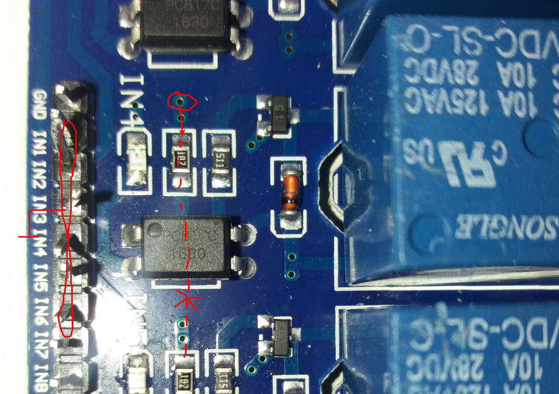

пару плат сделал с перемычками вместо оптопары...
а пару плат - не выпаивая оптопару и лед:
Выделение_115.png (3164 просмотра) <a class='original' href='./download/file.php?id=147812&mode=view' target=_blank>Загрузить оригинал (1.41 МБ)</a>
перерезаем дорожку на нижней стороне платы (стилизованый пунктир на скрине)),
сверлим 8 отверстий ,подпаиваемся к резистору .
входы закорачиваем ...
если сверлить отверстие около 2мм ,то это (вроде) одновременно перережет дорожку...
мне показался этот вариант быстрей и светодиод сигнальный перепаивать(выпаивать ) не нужно...
