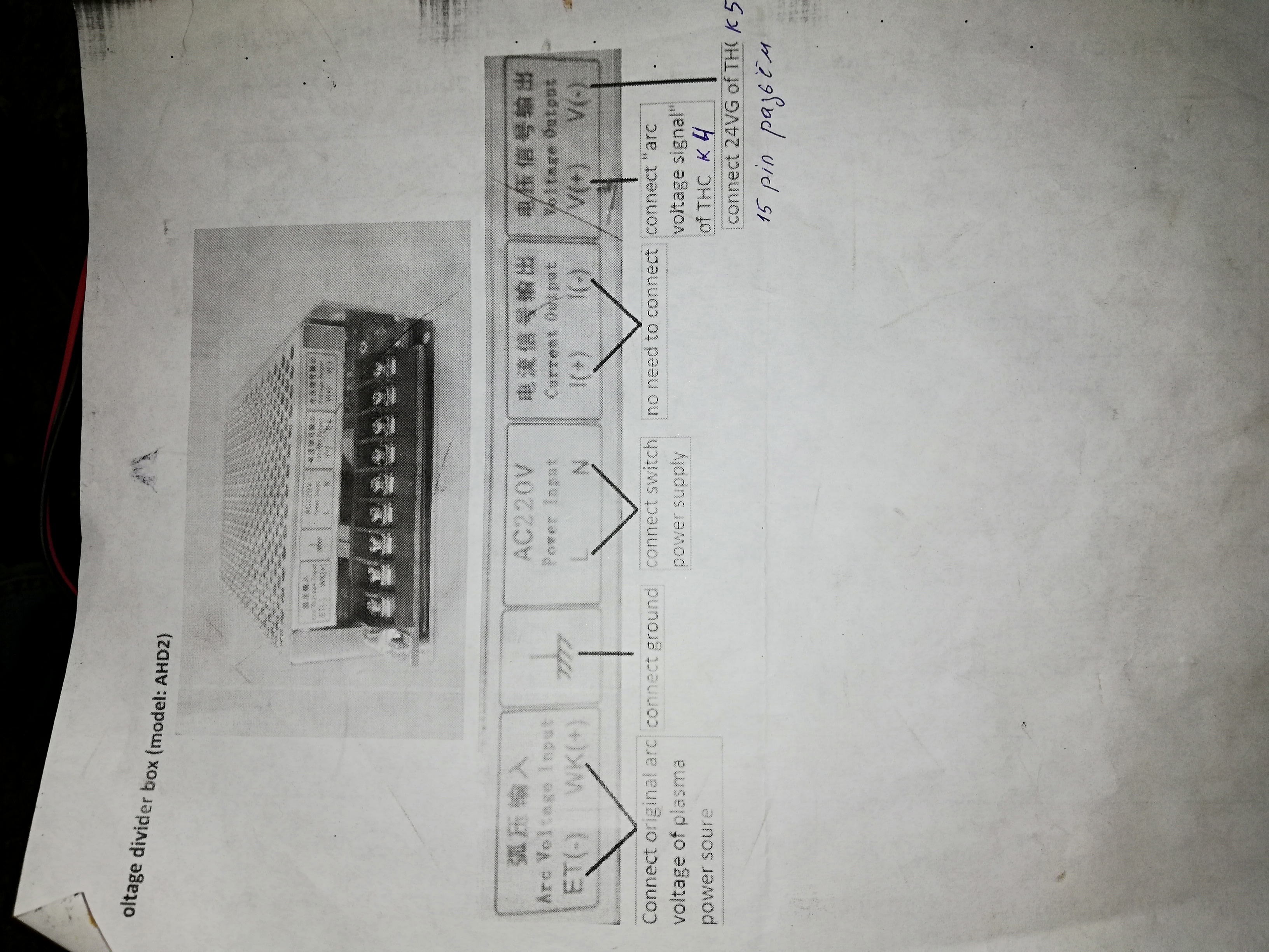

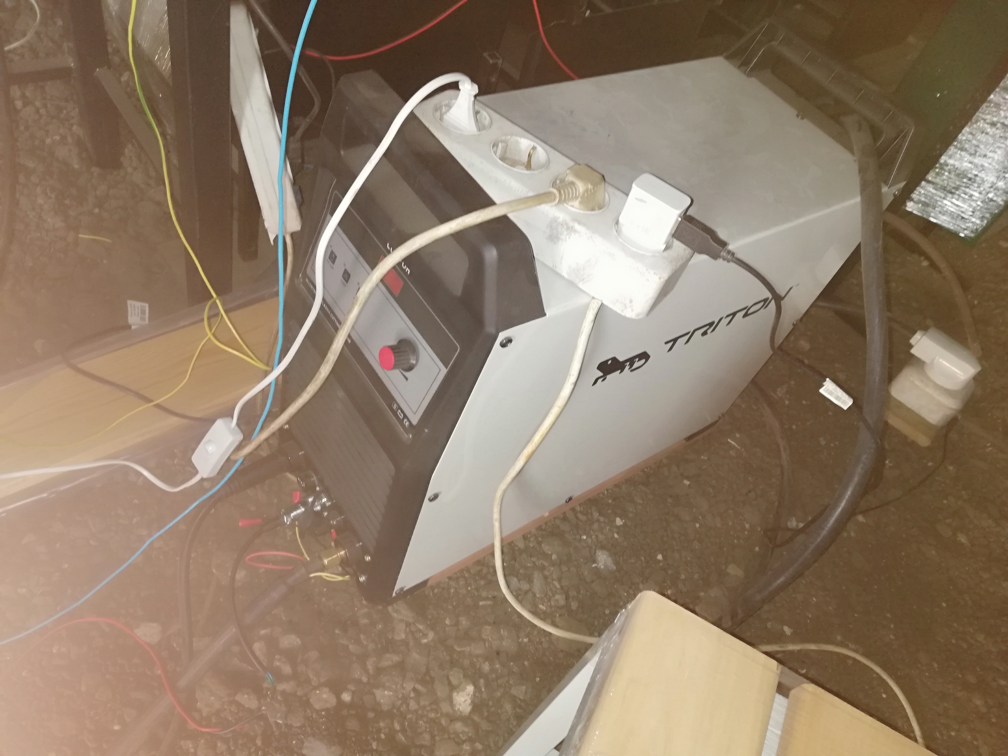

датчик высоты SF-H30, контроллер Sh-2012 и источник Triton с плазморезом T120, делитель ADH2
Станок режет, упиратся в металл резак, дергается, в общем живёт своей жизнью. Из источника выходит два кабеля, один на старт дуги, второй плюс минус. Вопрос к знатокам откуда взять контроль высоты параметр arc feedback : К примеру на источниках Гипертерм выходит интерфейсный кабель три пары - старт, контроль , плюс минус. В этом источнике выходит старт и плюс минус, единственное есть непонятный разьём больше похожий на массу и три провода с самого рукова.
пробовал делитель другой, отключать контроль в стойке ( но всё равно он нужен, без него никак), все настройки в чпу, в тхц перебрали:
источник(на фото видны те провода на рукаве) (2161 просмотр) <a class='original' href='./download/file.php?id=146714&mode=view' target=_blank>Загрузить оригинал (1.65 МБ)</a>
делитель (2161 просмотр) <a class='original' href='./download/file.php?id=146715&mode=view' target=_blank>Загрузить оригинал (2.16 МБ)</a>
делитель

Arc feedback этот аппарат не выдаёт. Нужно датчик тока городить или покупать. Я когда подключал покупал за 2000. Arc ok ещё он (сигнал) называется. Датчик вешается на массовый провод.
