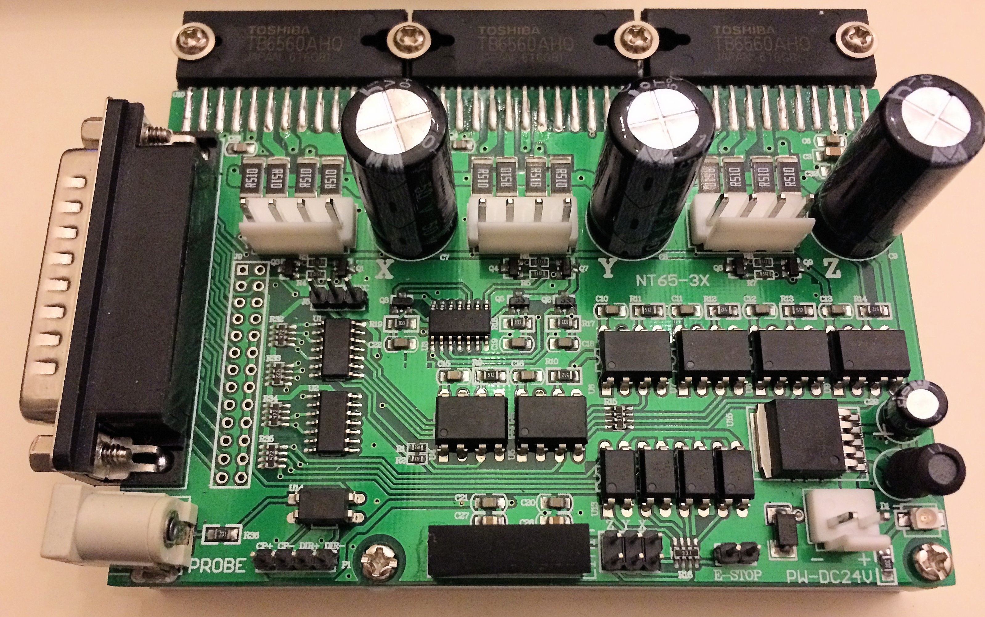

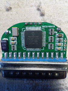

Много писанины, а по факту никакой конкретики: какой софт управления станком, фото платы контроллера и т.д.
Быть может у вас софт CNC USB Controller (от cnc-planet), плата такая и плата усб переходника такая?
1.JPG (2129 просмотров) <a class='original' href='./download/file.php?id=146401&mode=view' target=_blank>Загрузить оригинал (1.19 МБ)</a>

xvovanx писал(а):Много писанины, а по факту никакой конкретики: какой софт управления станком, фото платы контроллера и т.д.
Прошу прощения, готов уточнить:

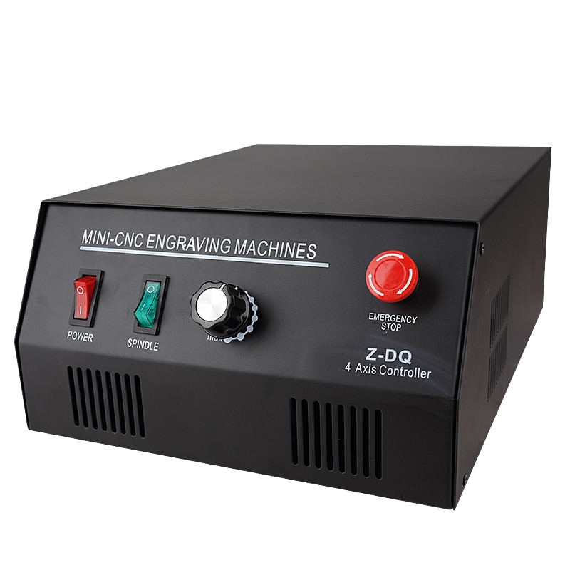

1. Станок управляется текущей версией LinuxCNC (2.7.14), поэтому я и задал вопрос в этой ветке.
2. Управляющая станция у станка "родная". Я не видел, чтобы ChinaCNCzone комплектовала эту модель другими управляющими станциями. Я присоединил картинку с нею.
Вы привели фото очень похожее на мою плату, управляющую первыми тремя осями. Единственно, разъем питания (на плате слева от разъема DB-25) не выведен на заднюю панель корпуса станции, а к нему подпаяны провода от фильтра питания.
3. Еще раз извините, если написал слишком много букв и все без картинок. Обязательно исправлюсь.
Ogogon.
Внешний вид управляющей станции. (2119 просмотров) <a class='original' href='./download/file.php?id=146413&mode=view' target=_blank>Загрузить оригинал (59.29 КБ)</a>

у меня такой управляется usb controllerom
