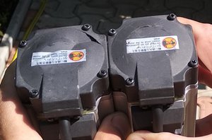

Всем доброго дня.
Есть два сервомотора с повреждением крышки энкодера. Вопрос первый, можноли его вскрыть для визуального осмотра, ничего не нарушу, просто нет опыта с сервами.
Вопрос второй, поделитесь пожалуйста схемой подключения для проверки работоспособности. И вобще можноли подключать двигатель с таким повреждением. Усилок MBDDT2210003.
Panasonic MHMD042P1U

хуже уже не будет
открутить посмотреть и крышки заклеить чтоб пыль не попадала

Вскрять, осмотреть плату и диск энкодера. Если поврежедений нет, то работать будет. Там от крышки до платы много места.

Вобщем можно смело вскрывать. А по поводу схемы подключения? ну и хотя бы в двух словах о том как проверить чтобы убедиться что все в норме или нет.

Подключи мотор к драйверу и покрути в ручном режиме.

Ну я в общем так и думал, нужно подключить и покрутить. Вопрос в том чтобы подключить правильно, дело в том что эти комплекты без кабелей, только разьемы (моя вина что не обьяснил сразу). Я говорил о тех форумчанах которые которые покупали их в теме Panasonic Servo Driver A5 series .

Как распаять кабель есть в мануале на них. Разъем на энкодер двигателя Fire Wire, есть на Али. если потерял силовые разъемы на драйвере - это печально, найти сложно.
