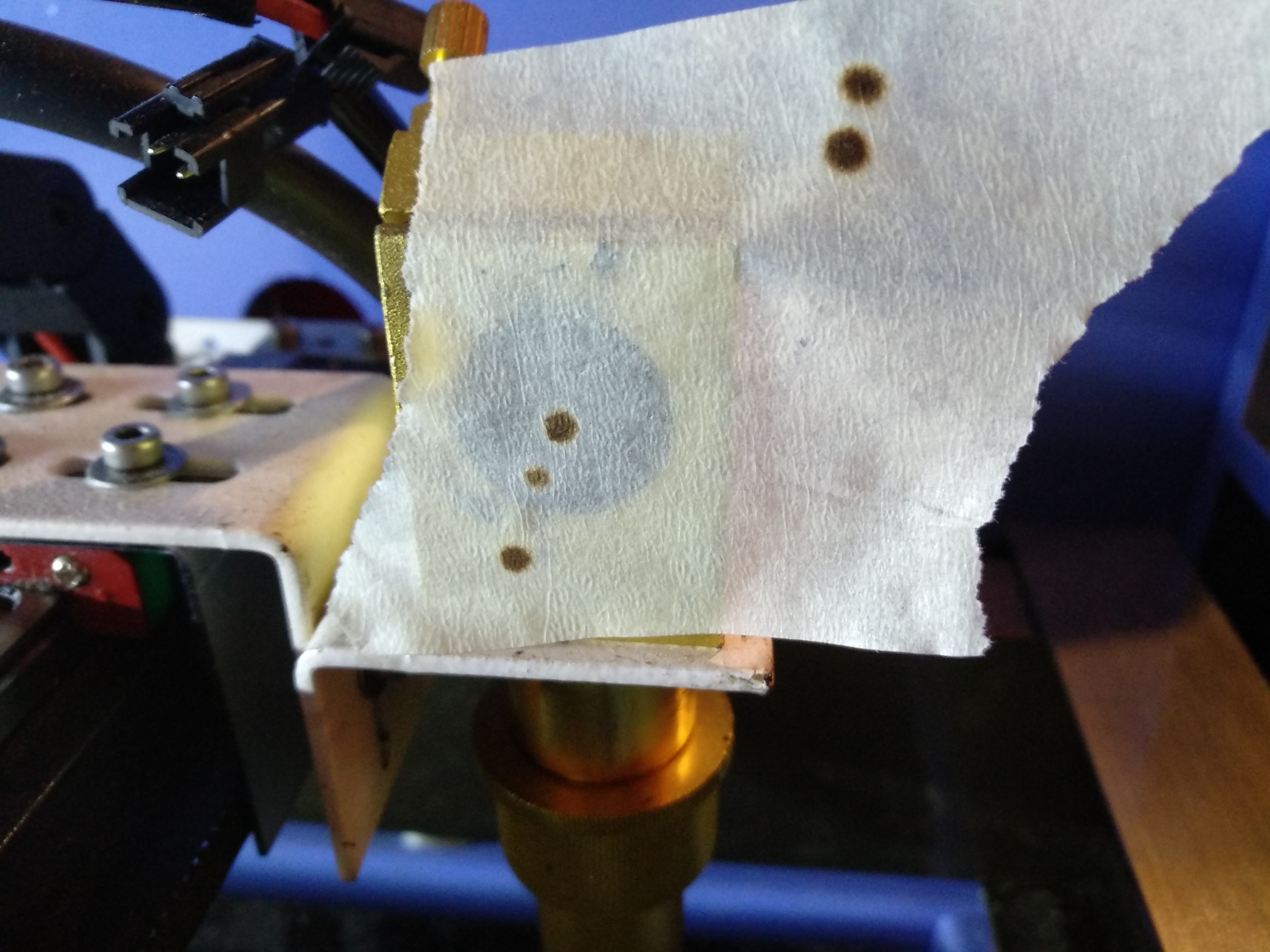

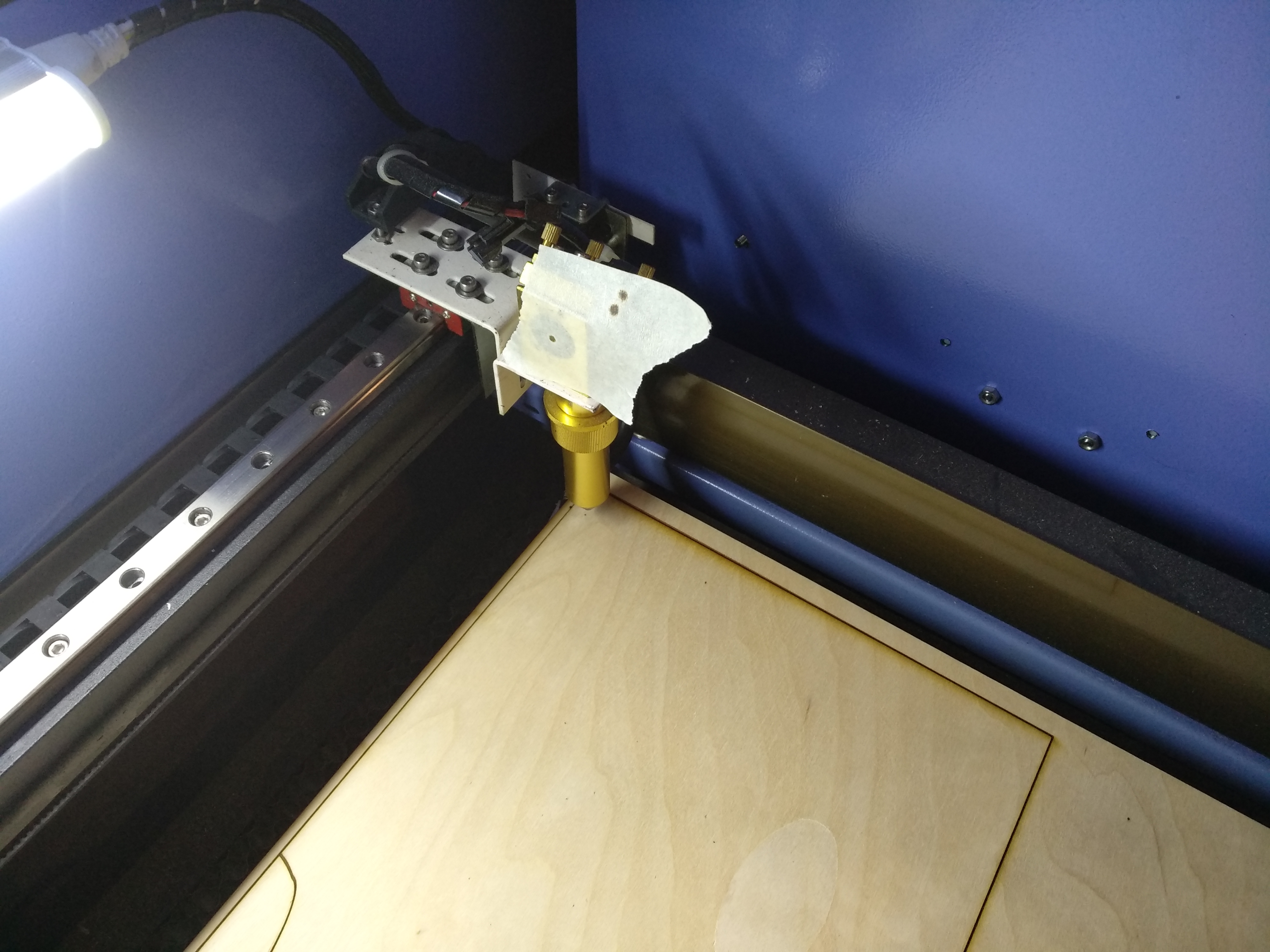

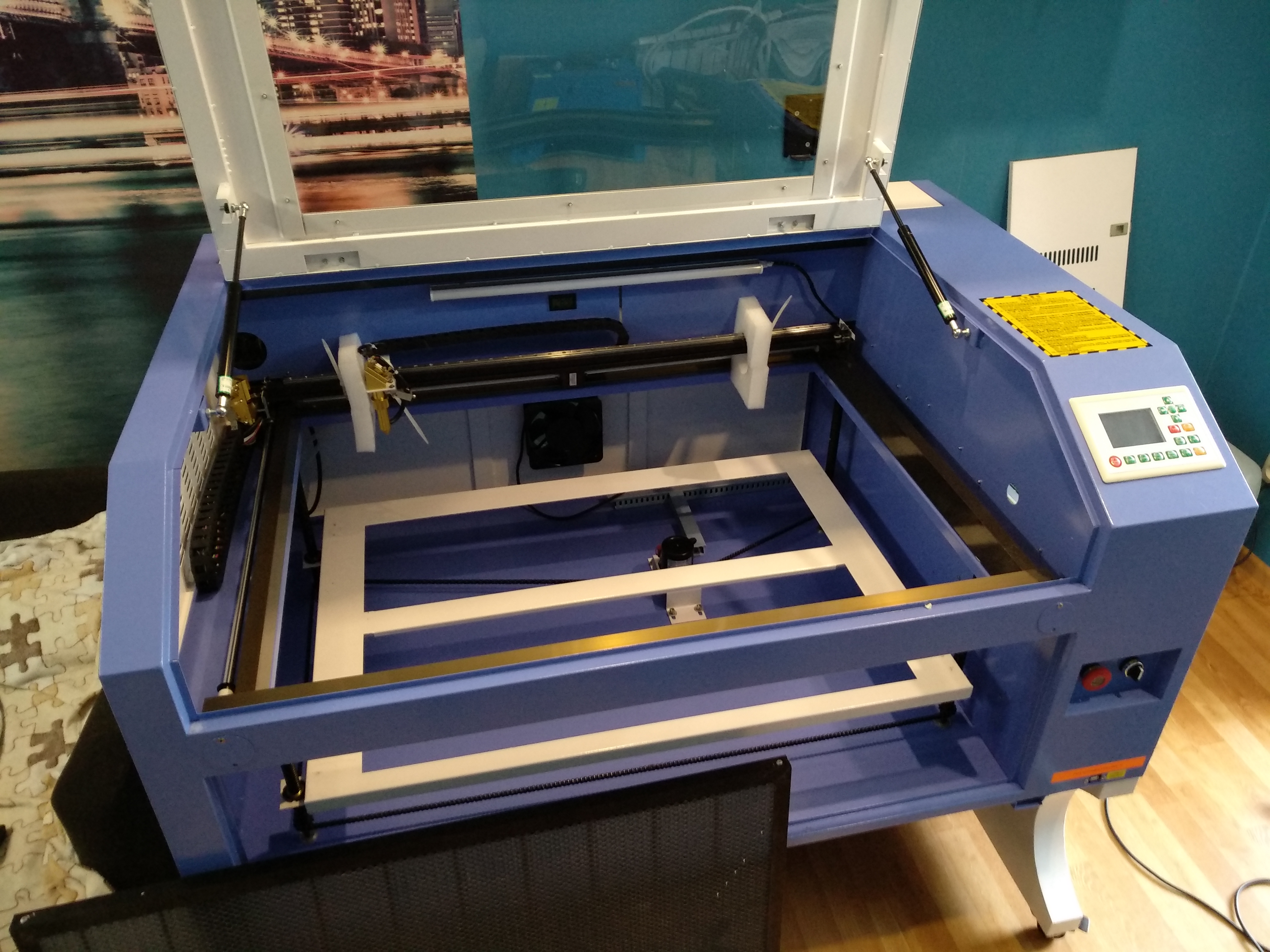

Здравствуйте, друзья! Долгое время листал форум, потом решил зарегаться, а теперь вот и сам пишу сюда в надежде на подсказки.
Буду быстро и по делу:
станок 900х600, прямиком из Поднебесной.
До недавнего времени не знал бед (да и сейчас не знаю, есть лишь небольшая особенность, которую необходимо побороть)
Суть моих изысканий выражается в том, что юстировка на 95% поля - отличная и лишь при нахождении "головы" вблизи правого края оси Х, начинается какое-то колдунство - луч не совпадает:
находясь на одной и той-же позиции по оси Х, перемещаю голову по оси Y, луч гуляет вверх-вниз по зеркалу, что видно на фотках.
Понимаю, что тут не экстрасенсы сидят - готов предоставить любую инфу, сфоткать везде, где надо (в разумных пределах, каэшна - фото банковской карты с двух сторон не будет) :hehehe:
Подскажите, пожалуйста, куда копать, что проверить.
Заранее благодарю за потраченное время.

Re: Кривой станок? Помогите разобраться!
Сообщение Taganrog »
Если есть поверочная линейка проконтролируйте установку направляющих в том углу где "гуляет" луч. Есть вероятность что рельсы прикручены на неровную поверхность и их немного выгнуло в результате идет перегиб балки. А так как луч не изгибается вы видите его смещение.
