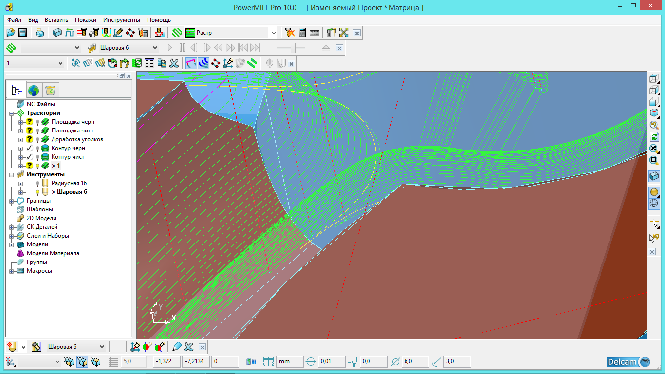

Здравствуйте. Воюю вечером с следующей проблемой, не могу найти решение. Подскажите мне следующее. Пытаюсь сделать УП для формообразующей пресс-формы. Проблема возникла в траектории фрезеровки литникового канала. Никак не хочет опускать кончик шаровой фрезы до конца. Пробывал обмануть его: брал меньше фрезу, увеличивал диаметр канала в модели, не помогло. Можно сделать шаг по z 0,1 мм, тогда не хочет брать последние 0,2мм. Канал в модели сделан с помощью вырезки отверстия профилем окружности по траектории, т.е. профиль канала должен быть окружностью, не овалом, следовательно, полагаю, что в этом проблемы быть не должно.
Безымянный.png (3279 просмотров) <a class='original' href='./download/file.php?id=146009&mode=view' target=_blank>Загрузить оригинал (196.12 КБ)</a>

не знаю как в этом софте, во фьюжене решал такую задачу при помощи Terace - делал эскиз каналов по ценральной линии и указывал грубину прохода, это при условии что шарик равен каналу. тут тоже должна быть подобная функция.

Еще допуск можно поменьше поставить. И можно в ручную указать глубину прохода

Дело в том, что он идёт по нужной глубине, но не проходит всю траекторию, а буквально оформляет отверстие посадочное под литниковую втулку и не идёт по каналу)
Уменьшил допуск и смог добиться лучшего результата, ещё уменьшив заготовку на 0,1 мм, теперь не доходит 0,1 мм. Впринципе меня это удовлетворяет. Это место не требует точности. Но в будущем могу столкнуться с этой проблемой в более точных местах (

Сделал, нарисовал так называемый "Шаблон" по необходимой мне траектории (я бы назвал не "Шаблон", а "Эскиз"). Далее нашёл построение траектории по Шаблону и нарисовал с необходимыми параметрами.
Впринципе, необходимо только было знать, что они понимали под словом "Шаблон")
