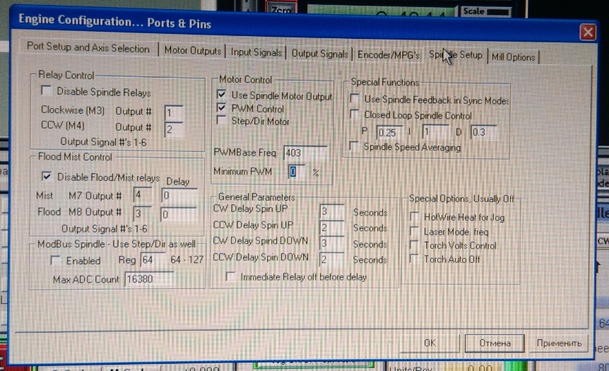

Проблема с настройкой регулировки оборотов шпинделя через Mach3.
На управляющем аналоговом пине V1 стабильно висит 9,1 В. И ничего с этим сделать у меня не получается, какие только настройки уже не перепробовал.
Очень бы хотелось получить дельный совет.
Плата: NVEM V2
Инвертор: HY 02 223 B

На контроллере, вроде, провода не туды подключены.

Вроде все как надо. 2 провода идут на GND, 1 на Forword, и 1 на A1

В инструкции написано, что пин pwm указывать не обязательно. Я бы провода все которые на шпиндель отключил бы и ещё раз померил.

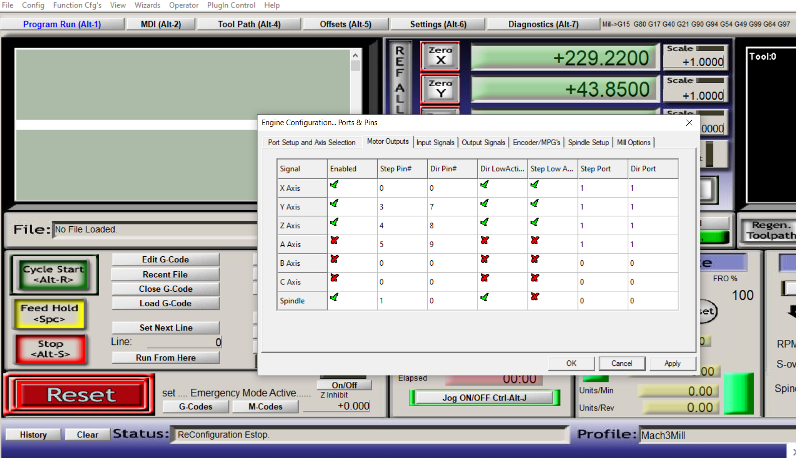

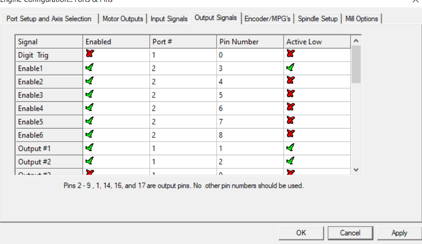

У меня уже продан тот станок, но профиль в маке остался. Я тоже долго колупался с этой проблемой. Если по картинкам не получится я попробую профиль скинуть, там вроде ничего приватного такого нет прям.
Сразу скидывать не хочу - у вас там голову кому-нибудь этот профиль отпилит а я виноват буду.
