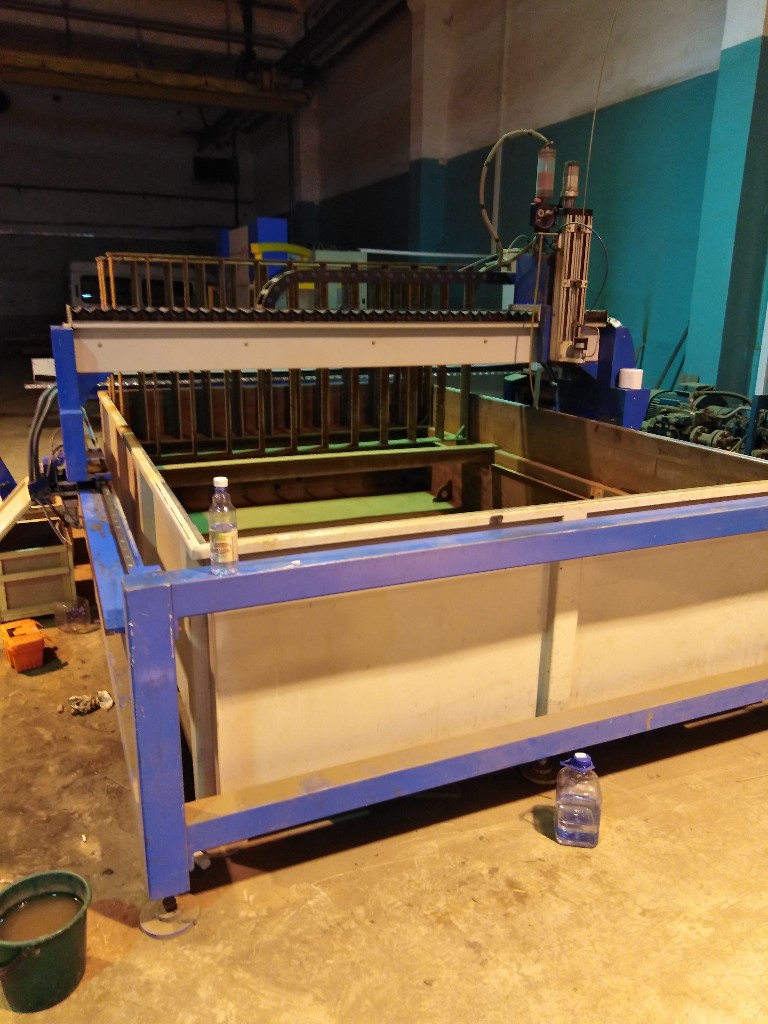

Есть станок гидроабразивной резки. Хочу переделать его в плазморез. Какие могут возникнуть проблемы (подводные камни)? Может кто сталкивался или подскажет где почитать.

А стоит ли??? Гидра режет практически все, плазма только металл. Лучше уж продай и купи плазму, думаю ещё и останется)))

Есть мысли не фундаментально переделывать, а сделать сменный модуль. Гидра дороже выходит и не всегда нужна.

Нас просили на гидру рядом повесить газорез и плазморез. Но когда все посчитали, у заказчика желание искончалось.
Для плазмы нужно быстрый ход оси Z. У наших оно еле ползает. Потому ось Z под переделку. Далее софт не поддерживает управление осью Z так как стоит НЦСТУДИО 8 или 9 (специально заточенная под гидру).
А так доработать можно, смотря какая ЧПУ, какое управление приводами и как устроена ось Z

А зачем быстрый ход по оси Z?

Когда плазма режет, лист выгибается от температуры. Нужно корректировать высоту чтобы плазматроном не втюхаться в лист. Это обычно делает стема ТНС которую имеют не каждое ЧПУ ;)

Ну не только тнс понадобится, возможно и контроллер иенять придётся
