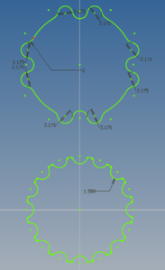

Добрый день всем.
Столкнулся с трудообъяснимым для меня эффектом при фрезеровании внутри контура.
Суть такая.
Фанера 18мм.
Фрезерую деталь, и рядом с деталью фрезерую отверстие с точно таким же профилем, для того что бы деталь потом перевернуть и отфрезеровать с обратной стороны отверстие в центре. Размер детали и отверстия 23мм. Профиль имеет форму шестерни с круглыми зубьями.
На выходе получаю деталь с нормальными размерами. Например 23 мм.
А вот отвестие с таким же профилем получаю 22.7мм. То есть деталь не "лызит" в "крынку"...
Чего я не учёл?
Может надо на 0,3 или 0,4 увеличивать контур отверстия?
В то же время, если я фрезерую простые отверстия, то размеры их получаются точными - например 7.9мм.

подозреваю что вершинки зубьев на отверстии меньше диаметра фрезы.. по этому фреза не залазит туда.. дорезает куда может дойти, а вершинки не трогает. а наружный контур вырезан полность.. ну или наоборот впадинки недорезаны.. потому и "нэлизэ"..

Lokk писал(а):Чего я не учёл?
Полагаю направление резания
Отверстие встречной обработкой попробуйте делать, а не попутной

Вот картинка с моделью из Инвентора по которой я режу.
Вверху отверстие - внизу деталь.
Там указаны размеры.
Диаметр фрезы -3.175 одноперая....

В общем то добрался до станка только вчера.
Результат неоднозначный....
В принципе, при обработке "навстречу" размеры почти точные.
Именно почти.
Вырезанная деталь с трудом, с большим усилием влезает в вырезанное гнездо.
Ну хоть влазит.
Если я делаю гнездо на 0.3мм больше,то начинает болтаться....
А вот если резание попутное, то ваще хрень получается.
Я попробовал вырезать отверстие 6мм ровно.
Если режу попутно - на выходе 5.6мм
Если встречно - 5.95...
Так и не понял физики процесса.

При попутном фрезеровании фрезу отжимает от детали. При встречном наоборот затягивает в деталь. При фрезеровании на всю ширину фрезы, как раз ваш случай.

Значит подачу по оси Z если сделать не 3мм за проход, а 1.5мм - то этот эффект должен уменьшиться...
