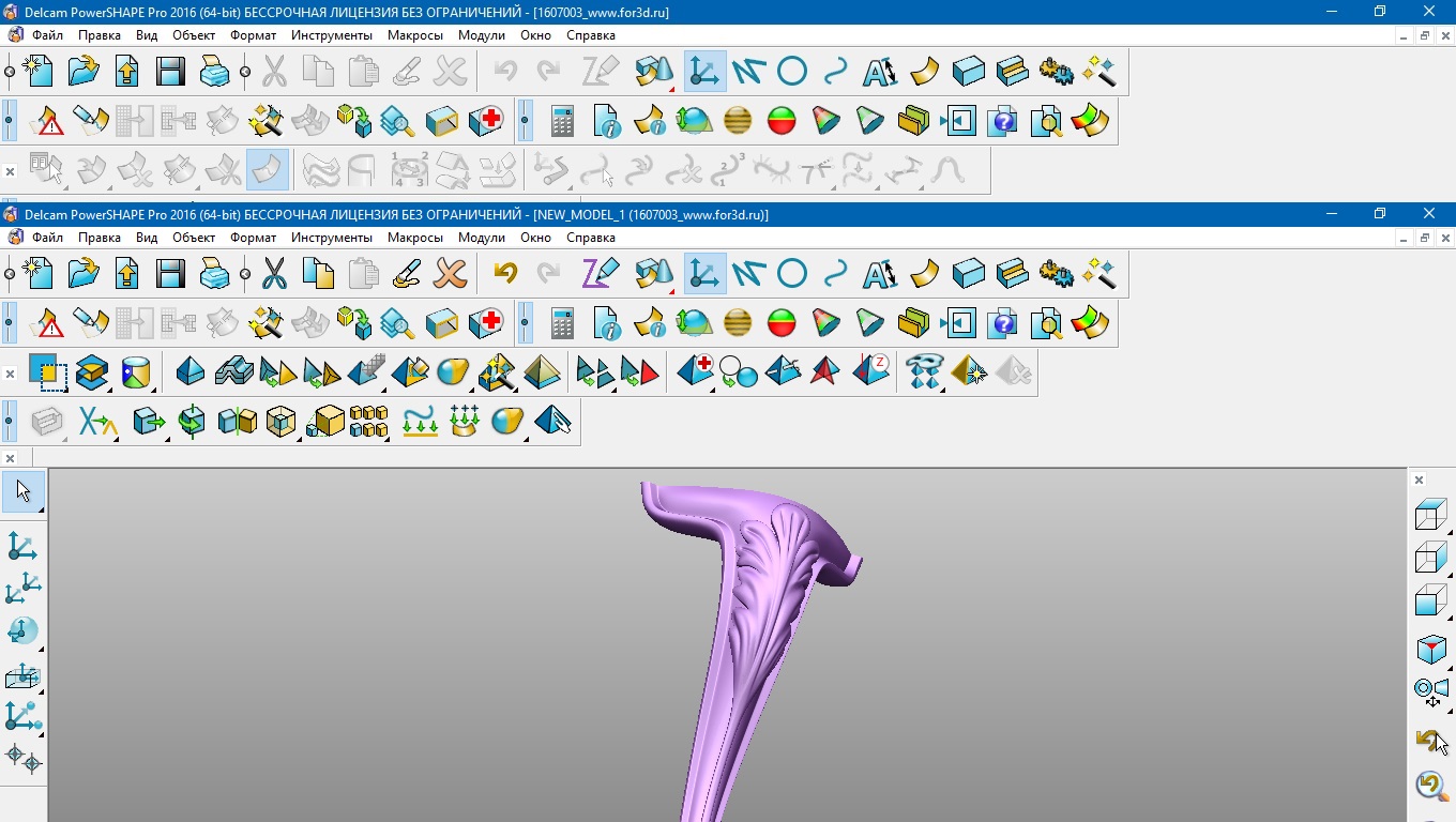

очень нужна помощь
третий день бьюсь с павермилл , ничего не выходит
понимаю что пропускаю важную мелочь но методом тыка ее не найду :cry:
закину скрины может кто увидит что не так
моделька ножка с ушами (4420 просмотров) <a class='original' href='./download/file.php?id=145463&sid=baa3b4d13a1bce3c318d328926040b8e&mode=view' target=_blank>Загрузить оригинал (269.03 КБ)</a>
в павершейпе сделал плоскость <br />и задал нулевую точку (4420 просмотров) <a class='original' href='./download/file.php?id=145464&sid=baa3b4d13a1bce3c318d328926040b8e&mode=view' target=_blank>Загрузить оригинал (212.76 КБ)</a>

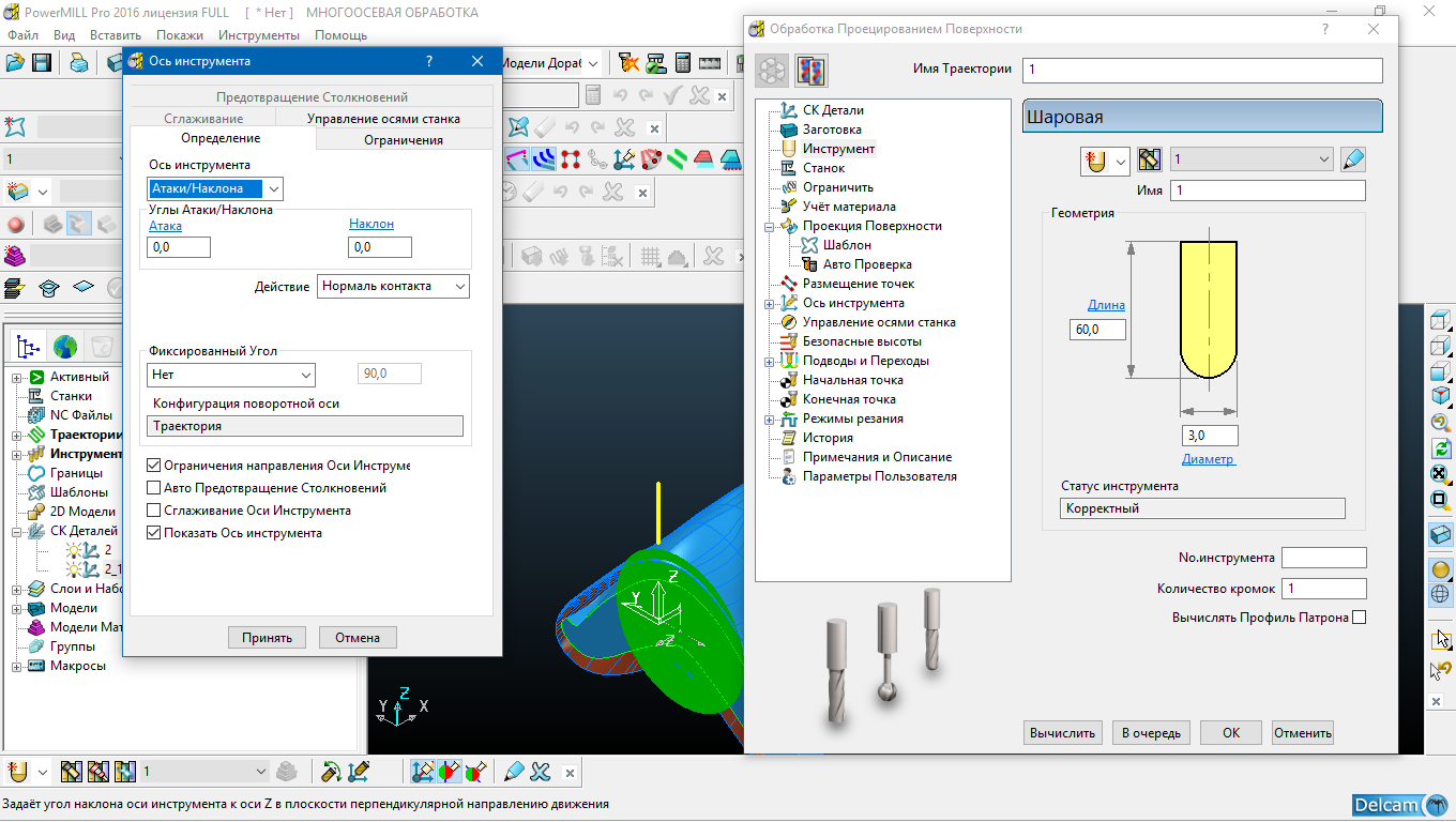

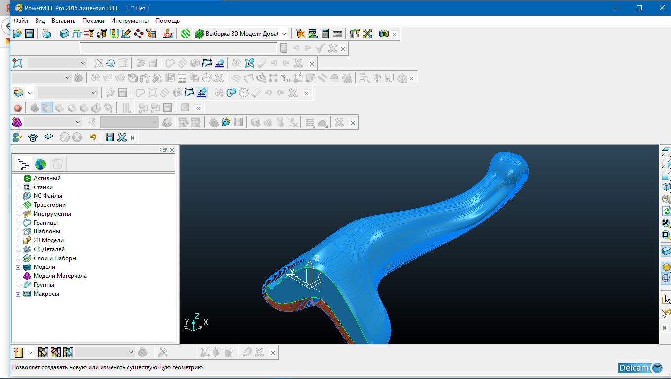

перенес модель в павермилл
делаю копию ск детали и поворачиваю ее чтоб ограничить инструмент
ножка после импорта (4413 просмотров) <a class='original' href='./download/file.php?id=145466&sid=baa3b4d13a1bce3c318d328926040b8e&mode=view' target=_blank>Загрузить оригинал (185.35 КБ)</a>
ножка после импорта

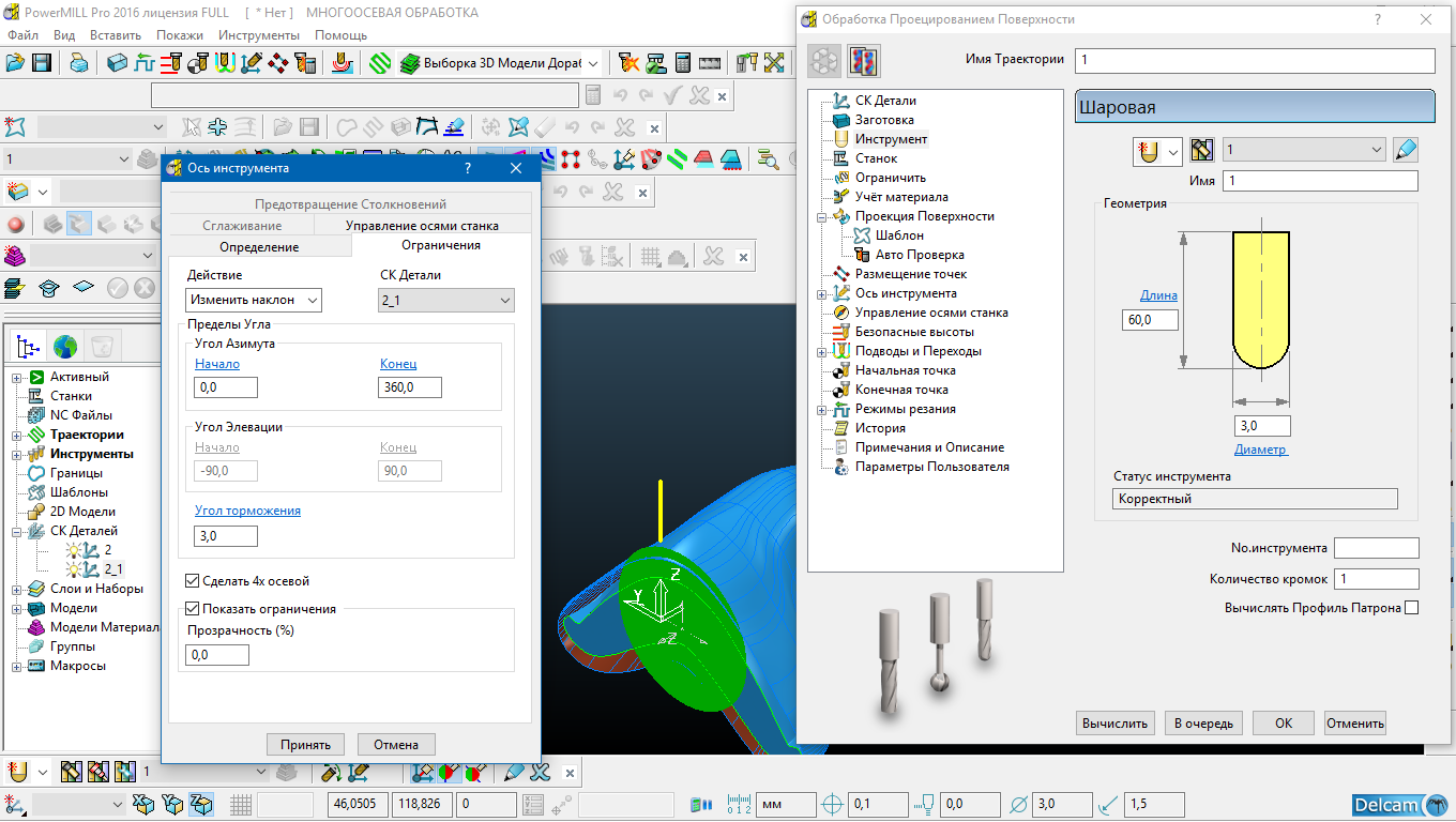

открываем вкладку проекция поверхности <br />задаем инструмент<br />потом в кладке  управления осями ограничиваем до 4 осей (4412 просмотров) <a class='original' href='./download/file.php?id=145467&sid=baa3b4d13a1bce3c318d328926040b8e&mode=view' target=_blank>Загрузить оригинал (195.8 КБ)</a>
задаем инструмент
вторая вкладка управления осями (4407 просмотров) <a class='original' href='./download/file.php?id=145468&sid=baa3b4d13a1bce3c318d328926040b8e&mode=view' target=_blank>Загрузить оригинал (180.88 КБ)</a>

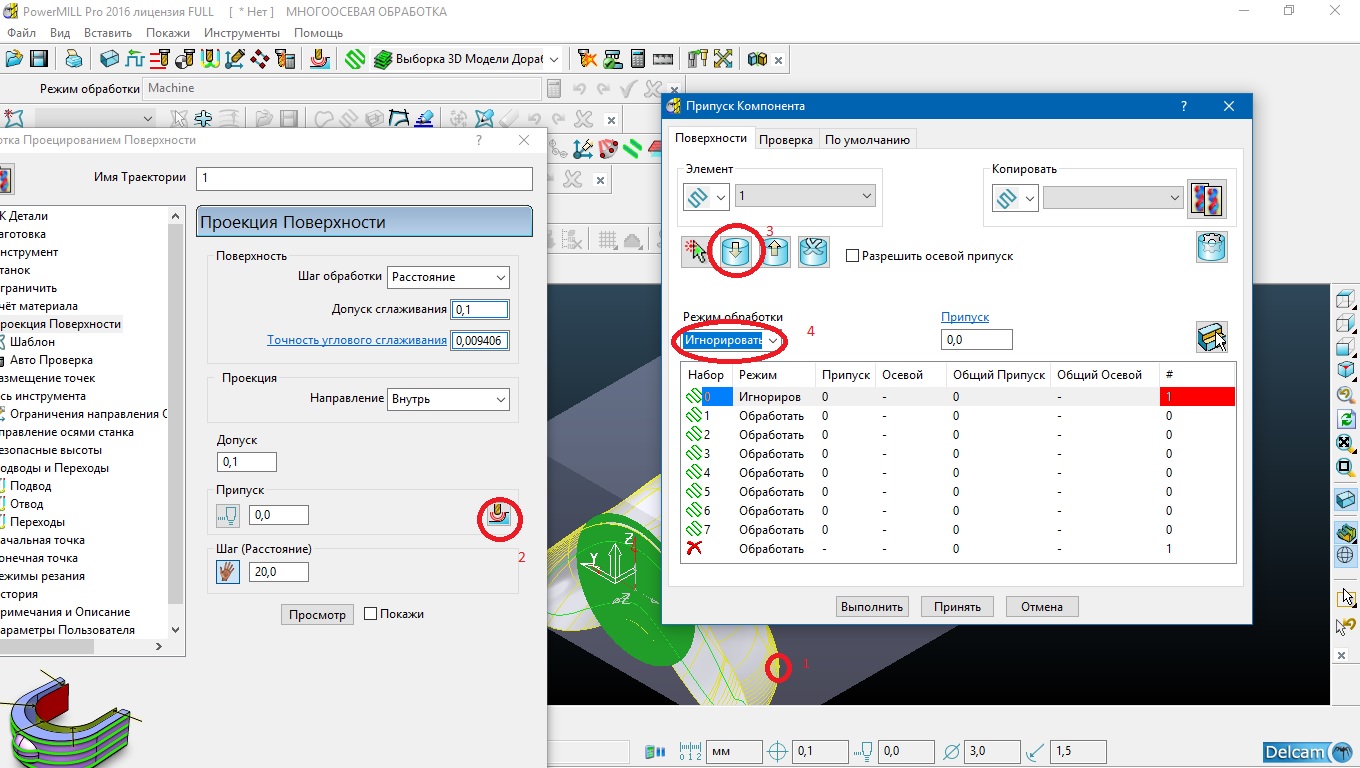

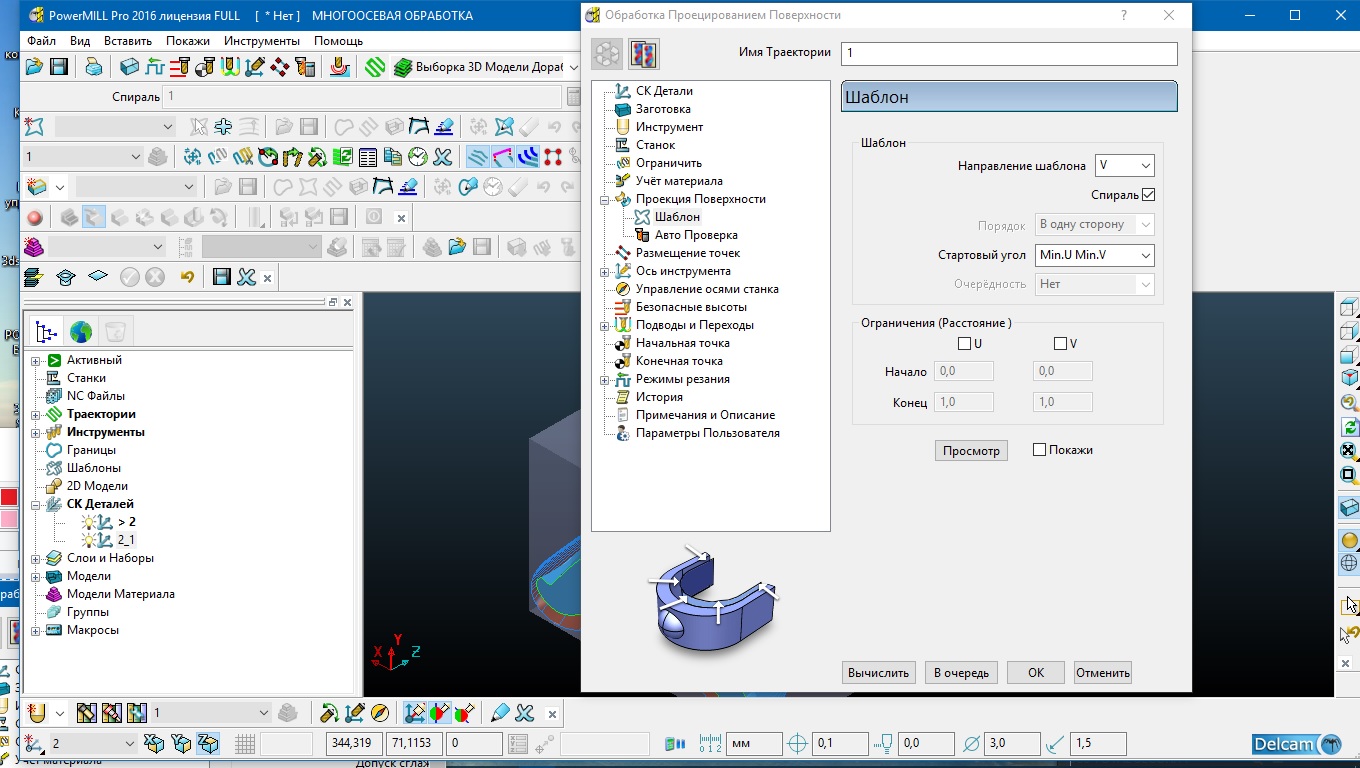

в вкладке проекция поверхности> шаблон
задам шаблон V обработка по спирали
задаем обработку по спирали (4407 просмотров) <a class='original' href='./download/file.php?id=145479&sid=baa3b4d13a1bce3c318d328926040b8e&mode=view' target=_blank>Загрузить оригинал (270.56 КБ)</a>
вкладке проекция плоскости заходим в переменный припуск<br />выделяем поверхность <br />закидываем в таблицу<br />ставим игнорировать<br />чтоб обработка шла по модели а не по контрольной поверхности (4407 просмотров) <a class='original' href='./download/file.php?id=145480&sid=baa3b4d13a1bce3c318d328926040b8e&mode=view' target=_blank>Загрузить оригинал (264.64 КБ)</a>
ставим игнорировать

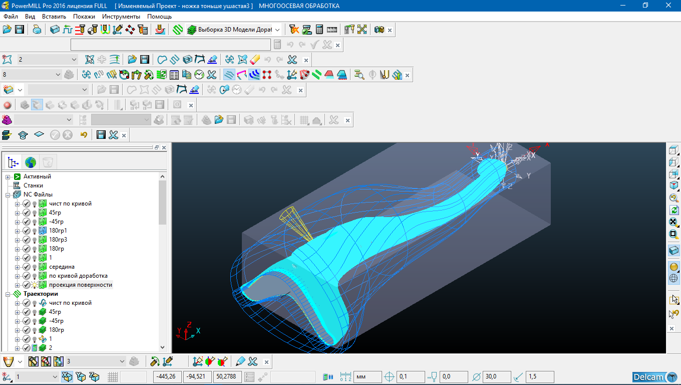

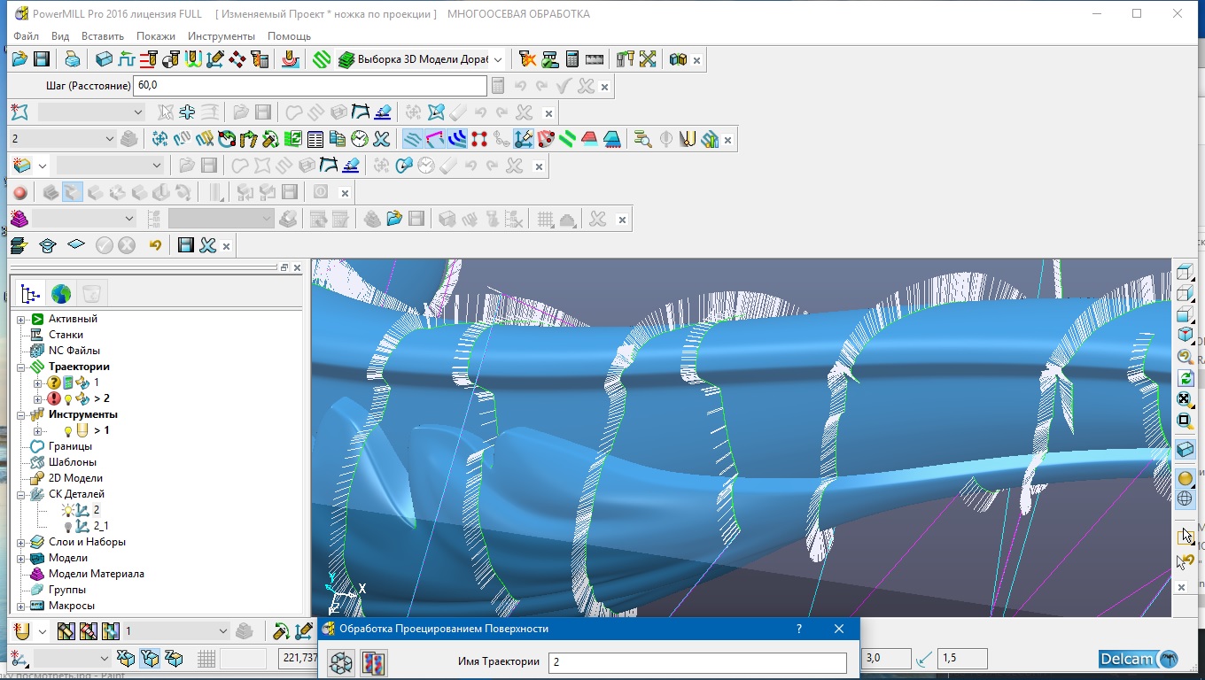

ставлю большой шаг 20мм
жму кнопку посмотреть и получаю на контрольной поверхности спираль
видно что не ровная спираль есть смещения по оси икс и обрывки траектории (4406 просмотров) <a class='original' href='./download/file.php?id=145481&sid=baa3b4d13a1bce3c318d328926040b8e&mode=view' target=_blank>Загрузить оригинал (218.02 КБ)</a>

обработка по нормали шаблона
и по нормали модели
видно что и там и там при резком изменении нормали получается закорючина или переход
мозг кипит уже ,можно плюнуть и использовать другие траектории
но не будет соблюдаться нормаль к поверхности детали, и будут оставаться не доработанные области
по нормали к модели (4377 просмотров) <a class='original' href='./download/file.php?id=145482&sid=baa3b4d13a1bce3c318d328926040b8e&mode=view' target=_blank>Загрузить оригинал (340.95 КБ)</a>
по нормали к модели
обработка по нормали шаблона(нарисованой поверхности) (4377 просмотров) <a class='original' href='./download/file.php?id=145483&sid=baa3b4d13a1bce3c318d328926040b8e&mode=view' target=_blank>Загрузить оригинал (291.53 КБ)</a>

с переходами пробовал но их слишком много генерируется
похоже идет большое отклонение от спирали вдоль оси икс и в промежутки всталяются короткие отрезки траекторий
обычная 4 осевая нормально вычисляется проблема только с этой стратегией

победил таки проекцию поверхности
как оказалось у меня был сложный шаблон с большими перепадами высот
самым сложным оказалось сделать простой шаблон и соблюсти при этом нормали
