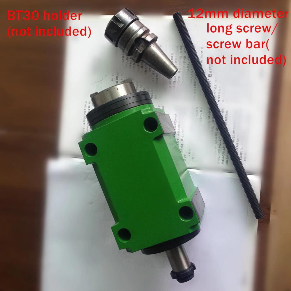

Планируется небольшой фрезерный станок под одну операцию по алюминию. Чистовой проход одной фрезой facemill 80mm. Обороты 1000-3000. Шпиндель - китаец BT30 типо такого. Бюджет небольшой. Двигатель планируется обычный асинхронник 1.5квт. Ограничен в компоновке, межосевое ~350мм. Беспокоит такая длинна. Не будут ли ремни растягиваться, слетать? Так же, как вариант воткнуть вместо асинхронника обычный китайский шпиндель на те-же 1.5-2 квт - они встанут рядом друг с другом, межосевое сильно уменьшится, выходит значительно дешевле сервы, ну и в общем потише и приятнее выглядит чем обычный асинхронник. Но не понятно как ремень и шкивы переварят его обороты, порядка 18000.
photo_2018-09-03_19-33-32.jpg (3984 просмотра) <a class='original' href='./download/file.php?id=145417&mode=view' target=_blank>Загрузить оригинал (83.3 КБ)</a>
Подскажите по типу и размеру ремней/шкивов - какие лучше поставить? Выбирал htd 8M, T5 или поликлин, так-же ограничен диаметром шкивов - хотелось бы не больше 100мм на шпинделе
Ну и по двигателю хотелось бы услышать какие ещё есть варианты компактнее чем АИР80, и не особо дорогие. Энкодер не нужен.

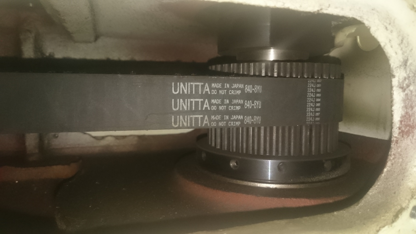

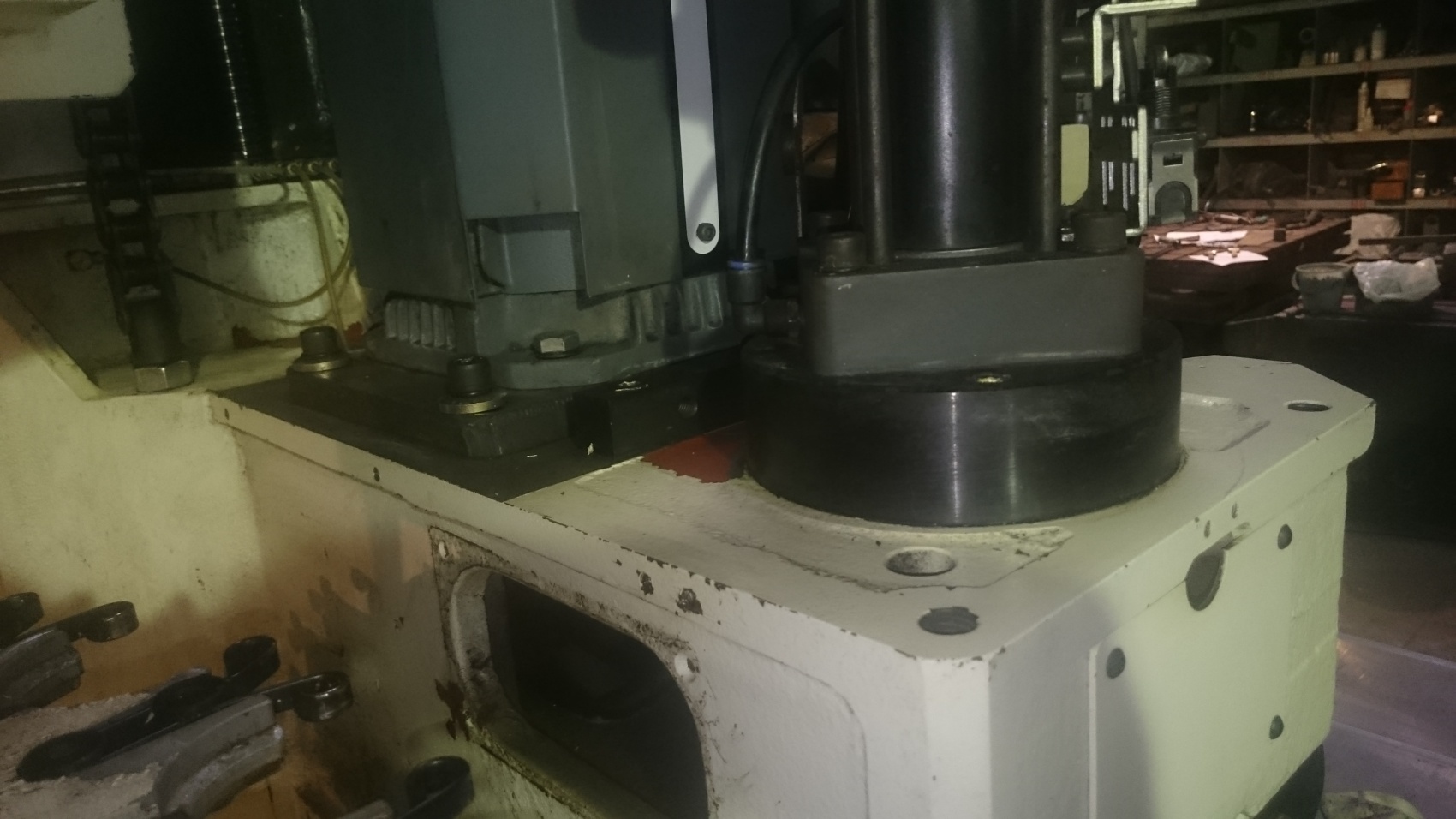

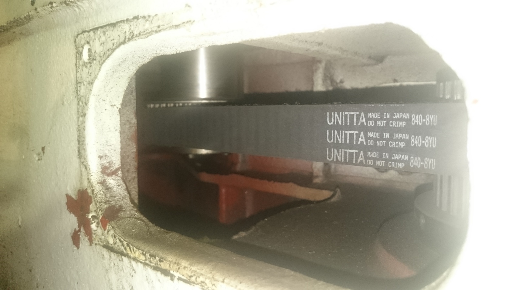

aftaev писал(а):У нас стоит шириной что то 50мм htd 5M
вот фото того что стоит на ОЦ со шпинделем 11квт...
DSC_0430.jpg (3957 просмотров) <a class='original' href='./download/file.php?id=145427&mode=view' target=_blank>Загрузить оригинал (316.4 КБ)</a>
DSC_0428.jpg (3957 просмотров) <a class='original' href='./download/file.php?id=145425&mode=view' target=_blank>Загрузить оригинал (326.81 КБ)</a>

MGG
Сообщения: 3403
Репутация: 1010
Re: Двигатель и ремень на шпиндель BT30
Сообщение MGG »
Почти так же стоит, правда 7.5квт, 11 в пике, и ещё под два ремня.

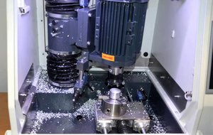

3124234525.jpg (3914 просмотров) <a class='original' href='./download/file.php?id=145437&mode=view' target=_blank>Загрузить оригинал (644.28 КБ)</a>
пример того что будет делать. но вопрос не об этом) нужно подобрать двигатель порядка 1.5квт, поменьше стандартного асинхронника, и подешевле сервопривода
