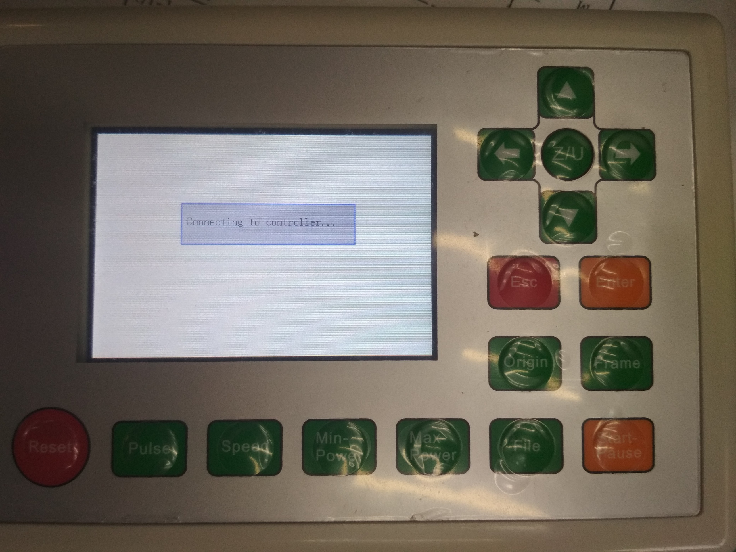

Здравствуйте всем. Имею лазерный станок 1250х1250 с контроллером ruida rdc6442g. При включении станка на панели управления ruida пишется надпись "connecting to controller..." Замена контроллера помогла. Помогите пожалуйста оживить руиду)
Изображение прикрепляю.

В запасе был новый контроллер rdc 6442g. Поменяли, работает. Но на "старом" контроллере мы проработали месяц.

Ищу способы оживить "старый" контроллер. Компьютером не определяется. Кнопки на панели управления не активны.

Заземление проверьте, а то и новый контроллер может "старым" стать.

Меняли-то оба блока - индикацию и сама материнку? Или что-то одно?

Меняли только контроллер. Пульт управления рабочий.

Надо смотреть - светится ли что-нибудь на контроллере, идет ли какой-нибудь процесс загрузки. Если нет - тогда все несколько сложнее. Нужно будет начинать с проверки напряжений на плате. Если они есть, а ничего не происходит - тогда все еще сложнее. Это вам не выпаленный интерфейс, когда проблема решается заменой соответствующего чипа.
