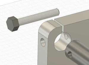

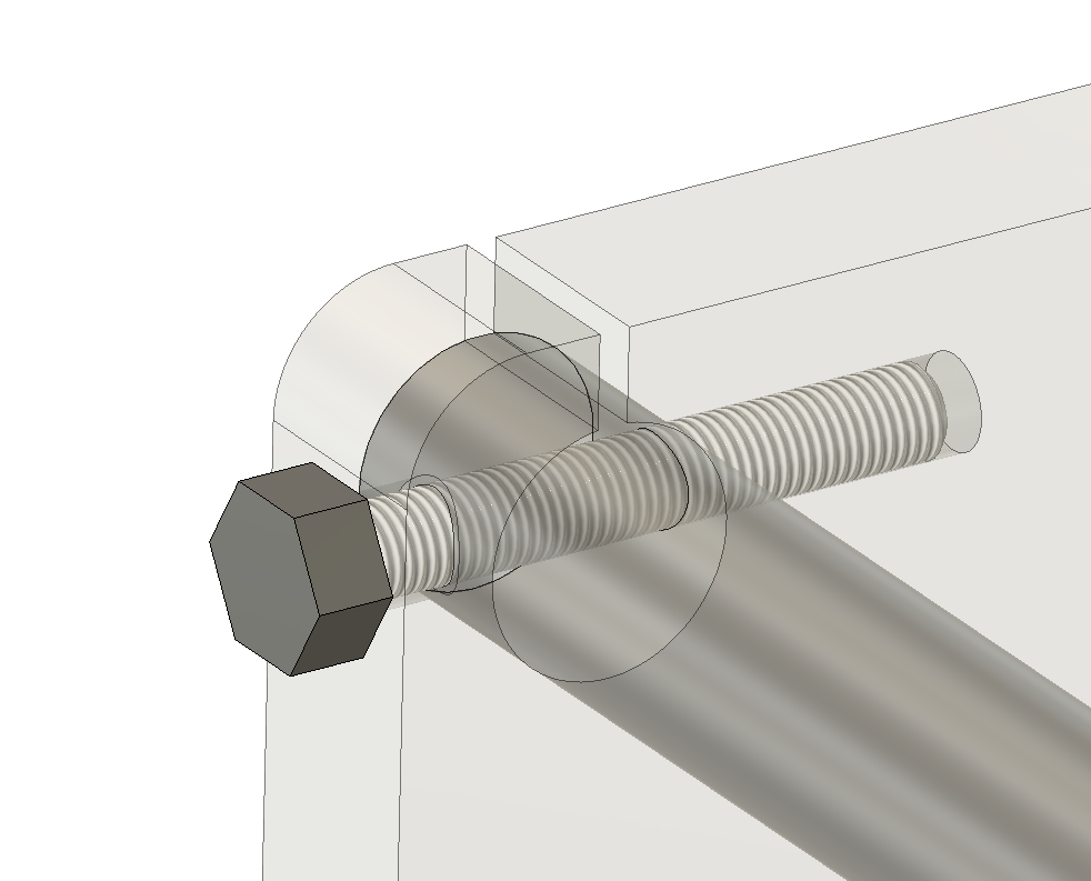

Есть плита 14 мм алюминия, надо в ней прочно закрепить вал 16 мм, чтобы выдерживал усилие вытягивания примерно 100 кгс. Накидал два варианта. Либо обжать вал хомутом, либо придавить болтом.
Какой вариант крепления будет прочнее?

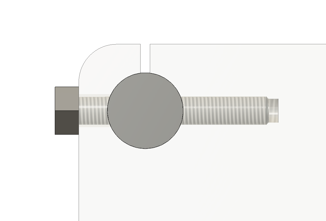

Если пропорции на картинках соблюдены, то во втором варианте под резьбу остается 2-3 мм. В алюминии. Ее сорвет при попытке хоть как-то затянуть.
Да и вариант с хомутом сомнителен для 100 кгс.

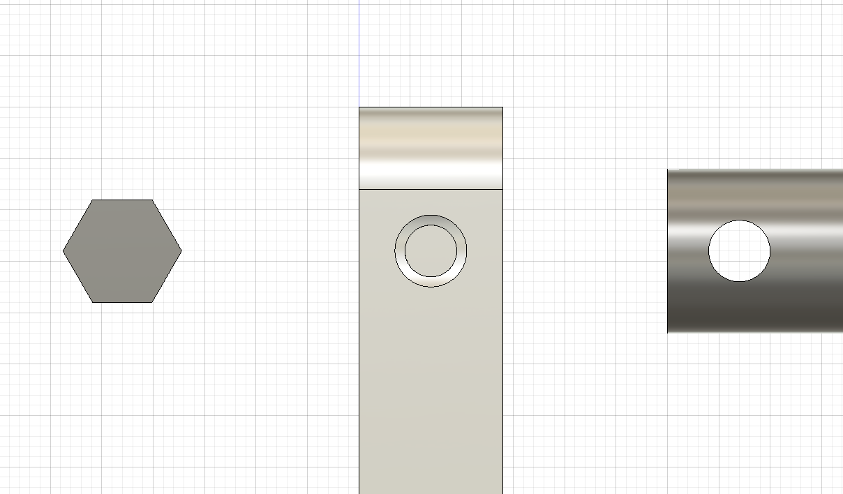

Если уж до резьбы на валу добрались, то второй вариант и дополнительно по оси в валу сделать отверстие с резьбой и дополнительно поставить упорную шайбу - какой бы каленый вал ни был закалка идет не на всю глубину. Ну и абразивом можно канавку под стопорный винт сделать.
Re: Какое крепление вала прочнее
Во втором варианте под резьбу убрать потай и мяса будет больше
на валу сделать лыску, под болт
можно намазать локтайдом для гладких соединений , если нечастая разборка
Еще можно забить конусный шплинт, на валу абразивом снять твердый слой и дальше сверлить

Сила трения = сила прижима* коэф. трения. Сталь-алюминий 0.6. 100/0.6 = 166.7 кгс. Те таким должно быть усилие прижима винта. Рабочая нагрузка стандартного крепежа м6 260 кг. Можно поискать или посчитать для алюминиевого сплава. Почему-то мне кажется будет поменьше.
Если закалка поверхностная, вал можно просверлить с торца под резьбу м8.

Сила прижима идеальным тонким хомутом в 2*ПИ раз больше силы прижима винтом. Спасибо Архимеду и матанализу.
L=2*ПИ*R
dL/dR=2*ПИ

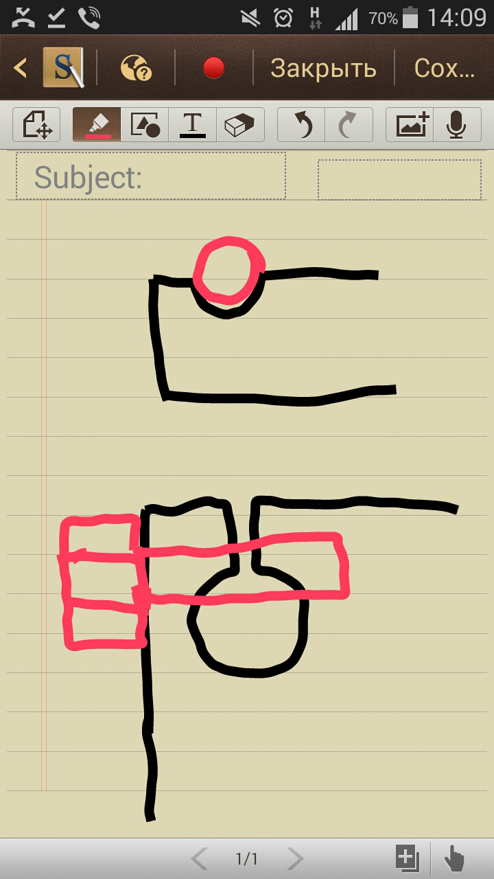

Я имел ввиду объединение первого и второго варианта. а чтобы вал не прокручивался, надо сточить немного вал, чтобы было как на валу ШД, и в это место болтом упереть

MX_Master, при одинаковой затяжке болта хомут минимум в три раза сильнее обжимает.

sima8520 писал(а):чтобы вал не прокручивался, надо сточить немного вал, чтобы было как на валу ШД, и в это место болтом упереть
Лыска - не защита от проворота, как и сквозное крепление. Ибо чтобы тело болта приняло участие в защите от проворота, вал должен провернуться до заклинивания. А проворот не допускается.
Лыска просто может при правильном позиционировании правильно работать болту на прижим, увеличивая площадь пятна контакта, тем самым снижая давление на сопрягаемые детали и предотвращая смятие болта и вала в зоне контакта.
Держаться должно только на трении.
