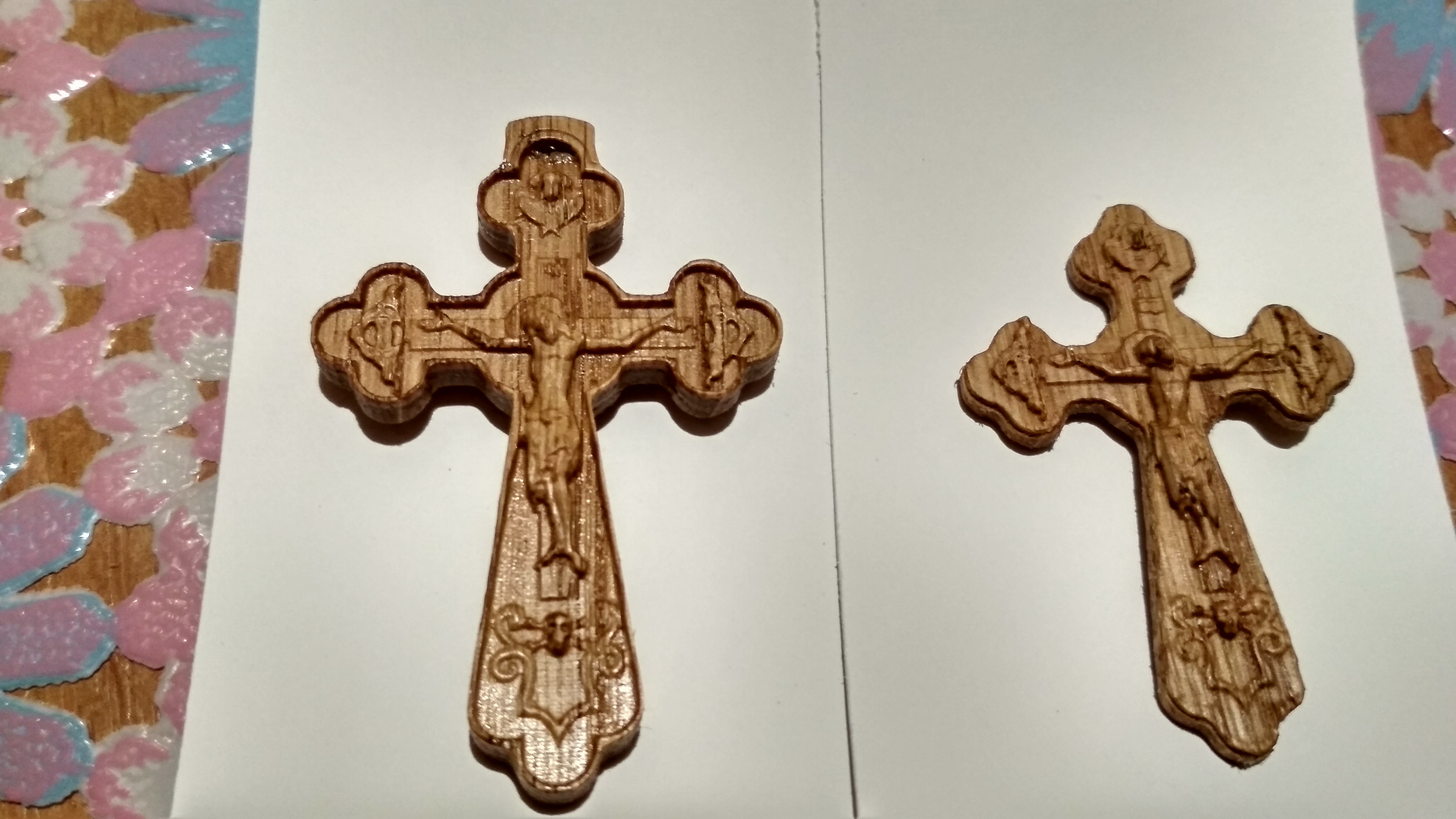

Пробую делать крестики из дерева
Сообщение gudroni »
Модель крестика не моя, была в открытом доступе в сети. Интересно было попробовать выполнить его из дерева (ясень). Черновую обработку не использовал, так как общая высота модели всего 5мм. Для обработки рельефа использовал гравёр 15 градусов 0.2. Размеры: Высота 45мм,ширина 30мм, толщина 5мм. Времени на обработку ушло около полу часа. Скорость обработки 400мм в минуту. Покрываю пока льняным маслом.Я знаю, что такая скорость очень низкая, но у меня и станок для обучения (настольная игрушка).

Попробовал вчера сделать сам такой крестик и тут ох как оказалось у вас красиво!!! Модель ваша хороша для мелкой фрезеровки. на 1500 мм быстро конечное его пилит,
Евжений писал(а):только не мм а шт.
но все равно конечно до них нам далеко. А моделькой можете поделится данного крестика или тыкнуть где есть.

Вот что у меня получилось
IMG_20180914_000336_HDR.jpg (13116 просмотров) <a class='original' href='./download/file.php?id=146272&mode=view' target=_blank>Загрузить оригинал (2.48 МБ)</a>

pavelshakal писал(а):Круто только детализации хочется больше.
На фото и видео не так хорошо видно детализацию. Вот в реале, когда держишь его в руке, достаточно чётко получилось, всё хорошо видно.
pavelshakal писал(а):Попробовал вчера сделать сам такой крестик и тут ох как оказалось у вас красиво!!! Модель ваша хороша для мелкой фрезеровки. на 1500 мм быстро конечное его пилит,
Модель не моя, взята из сети. Оставлю ссылку на модельку. https://yadi.sk/d/Yik6SMNC3aQuKN
Для того, чтобы рельеф был более заметен, я вытягивал модель по толщине примерно на 5мм
