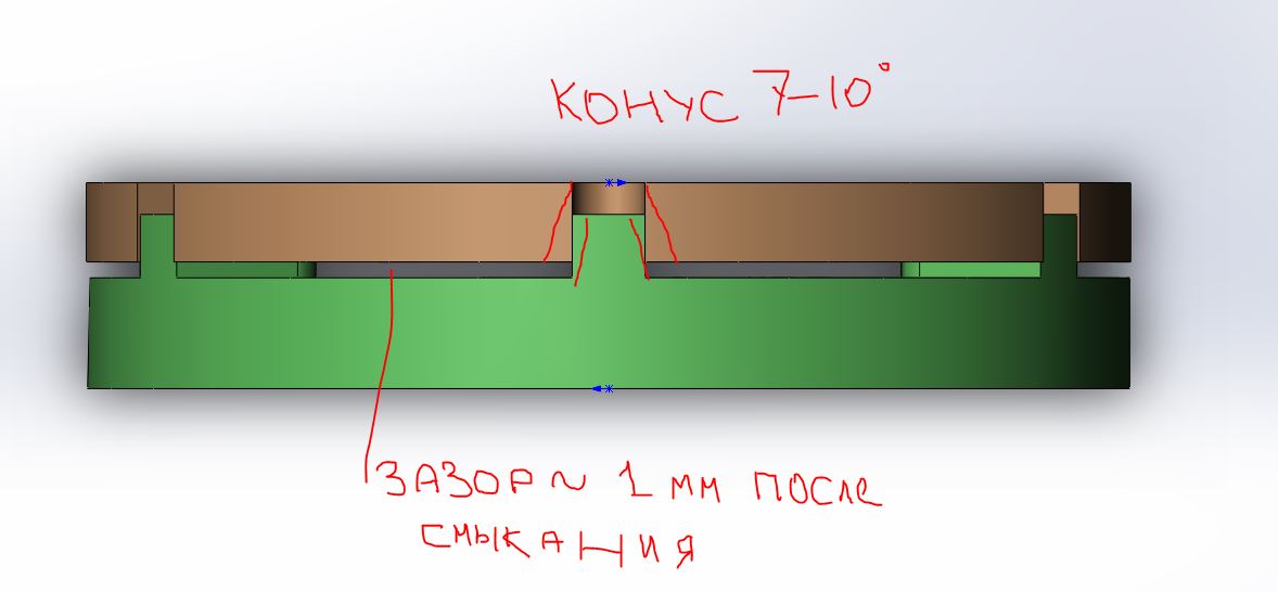

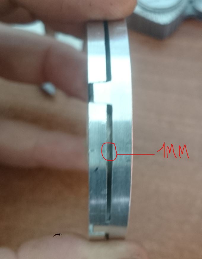

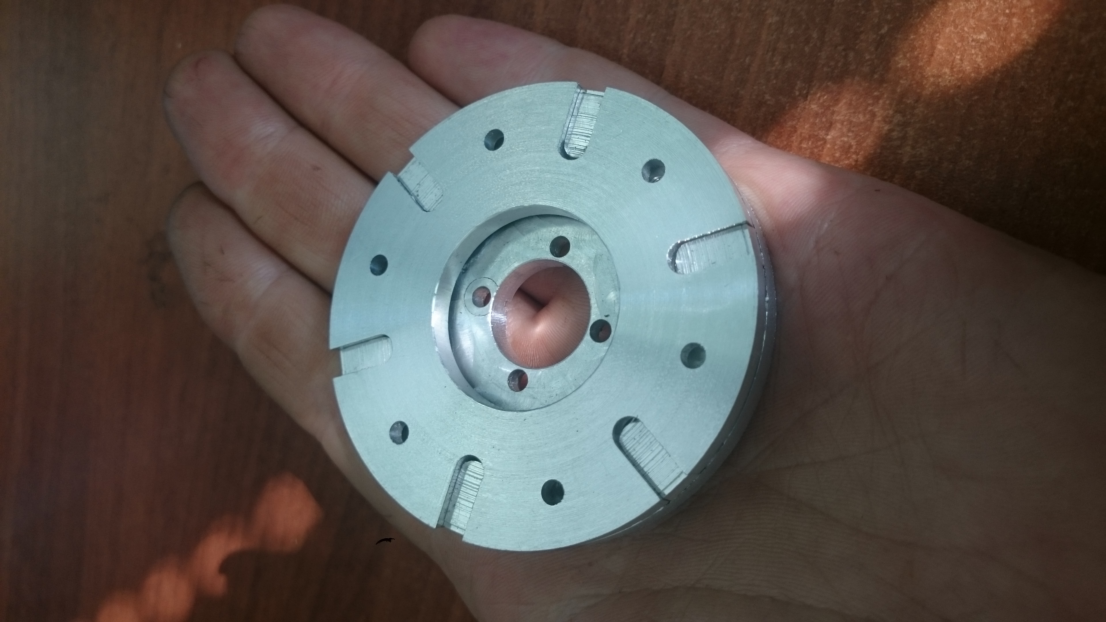

Здравствуйте.
Интересует изготовление данных деталей.
Это муфта.В каждом из шести положений толщина пакета одинакова.
Нюанс в том,что там конус 10 градусов(может варьироватся от 10 до 13).Типа морзе, но по плоскостями.Базирование по конусам,
и по центральному фальш валу.
Сталь 20-40-45.
Моя почта vergol77@mail.ru
Цена должны быть адекватна этим деталям размером с пол ладони.Поиск изготовителя идёт давно.
Цена была от 300р до 35 000 т.р за комплект.
На данный момент нужно два комплекта или хотя бы один но по божеской цене.То ,что фреза конусная стоит дорого я знаю.
Но оплачивать инструмент не готов.Как и амортизацию станка,электричества,хорошего настроения,проб.
При этом много раз наталкивался на брак,кидание на деньги итд. Но мы же старались..
Судя по цене ,для кого то не оправдано сложно.Для кого то неоправданно легко.
Оплата после проверки толщин пакета с фальш валом. Без предоплаты.
Изготовление без ЧПУ не предлагать..Пройденный этап.
Изготовление на раздолбаном станке..(( Пройденный этап.
Данные детали изготовлены мной.Но дюраль не подходит.
Если есть чпу станок и желание попробовать,пишите..На этапе телефонного звонка большая часть сложностей отпадёт.
Есть критические зоны,есть совсем нет.

Судя по цене - кто-то реально не отдает себе отчет в требованиях к деталям. У вас на каждой детали - 13 (!!!) взаимосвязанных поверхностей с весьма высокими требованиями к взаимному расположению и точности.. вы реально считаете что это может стоить 500 рублей ??? че то вот мне ценник в 30тр нифига не кажется завышенным... и я бы даже за 30 - очень сильно подумал связываться с ними или нет. и на 90% сказал бы что нет..
При этом чертежа внятного, с допусками я так понимаю тоже нет... есть "взаимный контроль".. а позвольте спросить - я первую деталь как должен проконтролировать ? или я должен сделать ее, как получится, сделат вторую... кинуть на нее первую и увидеть что "не взлетело" ??? пазики первой шире чем выступы второй... или наоборот.. и первую детальку нада делать заново ?? это тоже не нада вам в ценник включать ? Так вы потрудитесь тогда сделать чертеж, внятный и понятный. с допусками, по которым можно сделать и СДАТЬ эти детальки... ну и тогда уже от допусков посмотрим на ценник...

я могу из своего опыта сказать, что года три назад нам приносили вот ну очень похожий узел. точно такие же две плиты, тока отверстие сквозное, и пазы в него выходят.. сталь 40Х, диаметр был по моему 120мм, толщина помоему по 18 была.. пазов 8 штук... вот за нее, за полный цикл - материал, обработка, термичка, финишная.. запросили если память не изменяет где то (в смысле не у нас, в другом конце страны) в районе 110тр... И человек очень хотел уложиться в эту сумму "по месту"... И шо то я не помню чтоб ее ему сделали... Индексный диск для токарной револьверной головы...

Если вы один экземпляр уже изготовили, что мешает изготовить ещё, уже из необходимого материала ?
Тем более уже есть инструмент и оправки, а главное понимание техпроцесса...
Ищите доступ к нормальному станку и адаптируйте свою УП под станок. С нуля делать на стороне будет дорого.

да там чпу не обязательно. более правильно с профильной шлифовкой связываться... но там будет довольно дорого

Чертёж есть.Но вот с фрезами проблема.У кого то нет.У кого то есть,но угол не тот.Соответственно перерабатываем чертёж под него .итд
Допуски могут быть совсем разные.Они стали меняться по мере того,что стало понятно,что не получается найти исполнителя.
К тому же ,чтоб соответствовала цена моим представлениям я могу изменить размеры.Но это уже тогда,когда человек заинтересован в диалоге.

aegis писал(а):более правильно с профильной шлифовкой связываться... но там будет довольно дорого
если конуса не шибко должны быть гладкими то и на эрозии можно вырезать ;)

noahi писал(а):если конуса не шибко должны быть гладкими то и на эрозии можно вырезать
Думаю отбросим
На эрозии вырезать будет стоить дешевле чем покупать фрезу за 12000руб :)
