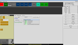

Re: Отправить G комманду из макроса
Вид примерно такой:

но так как я понимаю хоть один параметр -но вносить надо(наверно конечный диаметр)
то можно прикрутить либо окошко pyvcp ,либо вкладку-что более кошерно.
Вот здесь пробовал его.
Файл мастера:

M2то можно прикрутить либо окошко pyvcp ,либо вкладку-что более кошерно.
Файл мастера:
