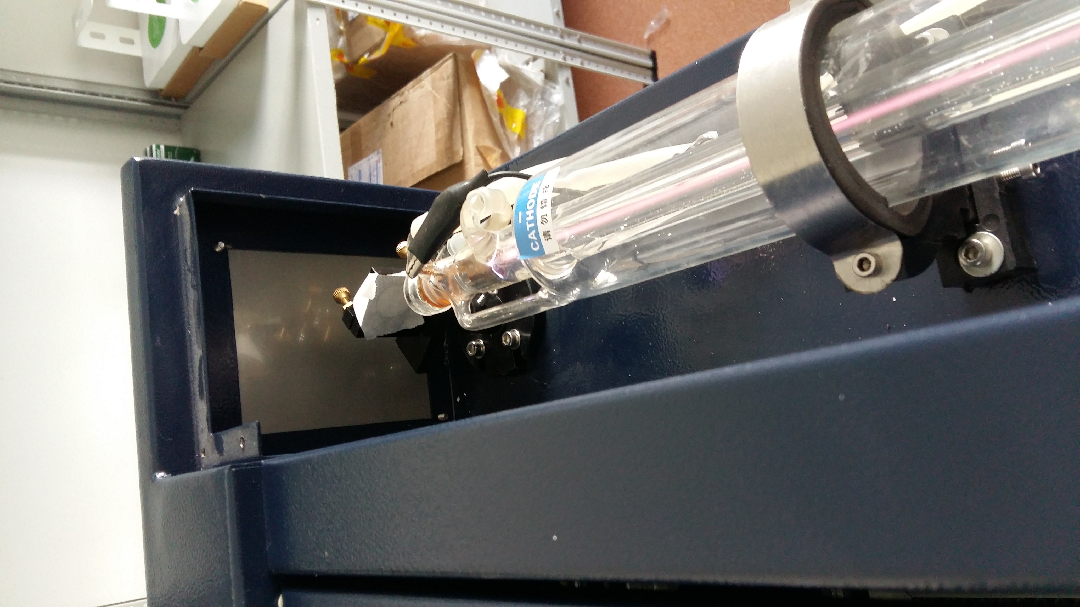

Здравствуйте всем. Помогите пожалуйста, в чем причина. Сама трубка работает лазер излучает через программу , а вручную лазер не идёт когда нажимаю кнопку лазер на панели управления. Из-за этого не могу сделать юстировеу

на фото показываю что не жгет. а через флешку запускаем жгет лазер

Обалденное количество исходной информации. А телепаты, как назло, все в отпусках.
На фото показано, что таки жгёть! Шнурок разряда есть, на выходе тоже что-нибудь должно быть.
Контроллер вообще есть? :) И какой?
Если Руида, то могу предположить - в настройках с морды у нее выставлен режим лазера "Автоматический" и очень короткое время выстрела. Для преодоления такой проблемы нужно выставить режим лазера "Continue".
