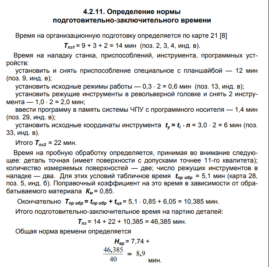

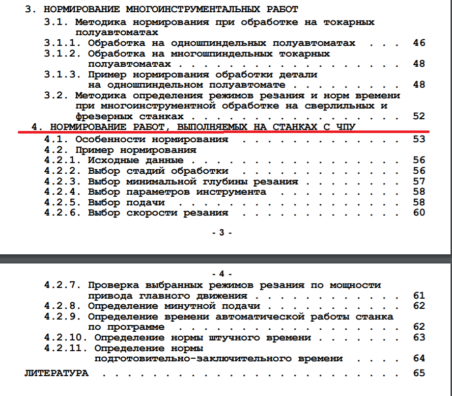

UAVpilot писал(а):Какой CAM посчитает, хотя-бы приблизительно, затраты времени, например на выставление заготовки?..
САМ программа считает машинное время на обработку детали.
Для расчета времени/стоимости на подготовительные операции используют: Общемашиностроительные нормы времени или Справочник по техническому нормированию
Не удивлюсь если уже давно существуют программы для сметчиков для обработки деталей на станках. Для строителей такие программы давно существуют и туды вбиты почти все справочники ЕНиР ;)
Выдержка из первого попавшего документа:
01.png (3615 просмотров) <a class='original' href='./download/file.php?id=144634&mode=view' target=_blank>Загрузить оригинал (265.97 КБ)</a>
02.png (3615 просмотров) <a class='original' href='./download/file.php?id=144635&mode=view' target=_blank>Загрузить оригинал (249.55 КБ)</a>
