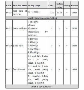

Перед тестированием необходимо изменить настройки в частотнике.
P0-055 на 1 ( адресс частотника)
P0-056 на 2 (скорость передачи данных, ставте какую хотите)
P0-057 на 0 (1 start bit, 8 data bit, no parity sheck, 1 stop bit)

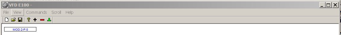

и пишем название нами создаваемых мозгов. Сперва создаём долю (lobe) для считывания частоты. В следующем окне в меню “Commands” выбераем “Add”. В окне “Add Input” выбераем “ModBus”. В поле адреса пишем 2 (адрес регистра 502H) а в поле
CFG# пишем 0 (группа считывания данных) и активируем радио кнопки как на скрине.
image13.jpg (22142 просмотра) <a class='original' href='./download/file.php?id=144254&sid=71259becbf9f90c851e7a000256f10bf&mode=view' target=_blank>Загрузить оригинал (84.11 КБ)</a>
Получаем результат.

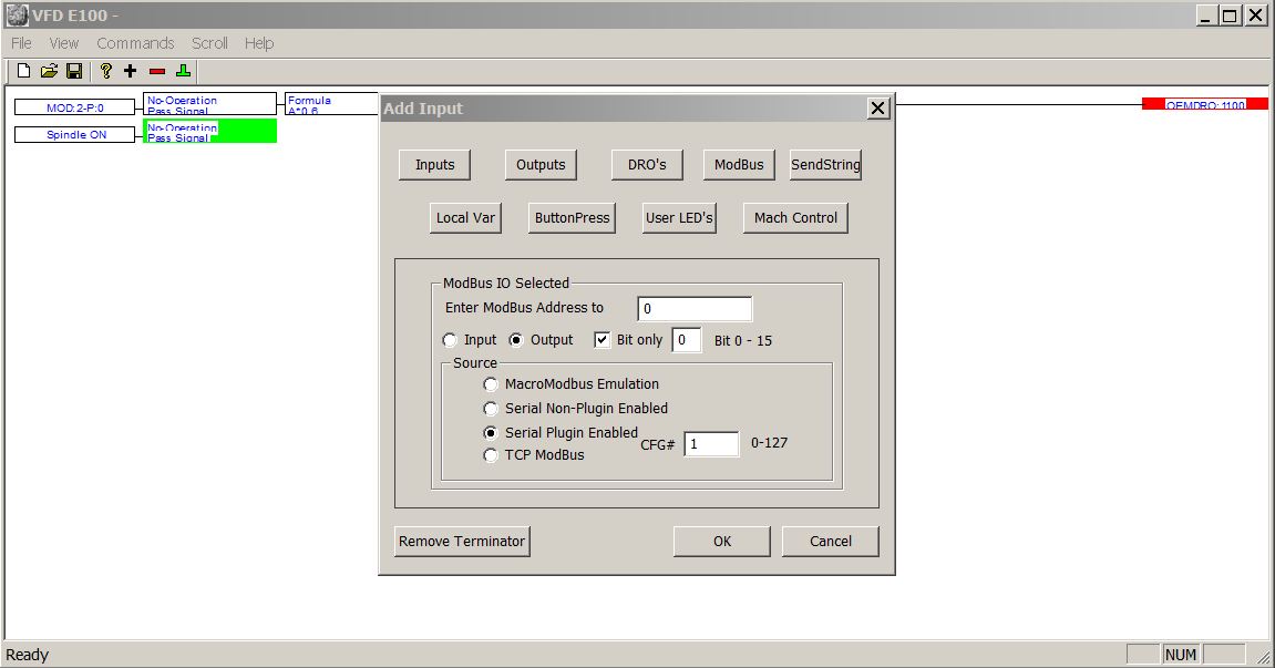

Генерируем новую”Lupu” для управления изменением частоты. В окне “ Add Input” выбераем “DROs”, там выбераем “202- Spin RPM - Overden” что тоже контролируетса Mach3.
image35.jpg (22142 просмотра) <a class='original' href='./download/file.php?id=144264&sid=71259becbf9f90c851e7a000256f10bf&mode=view' target=_blank>Загрузить оригинал (68.62 КБ)</a>
Далее “Imput Lobe”- “No Operation” и “Imput Lobe” - “Formula”. Записываем А/0.6 и закрываем долю(lupu) терминатором “ModBus” как показанно на скрине.
image1.jpg (22142 просмотра) <a class='original' href='./download/file.php?id=144265&sid=71259becbf9f90c851e7a000256f10bf&mode=view' target=_blank>Загрузить оригинал (39.38 КБ)</a>

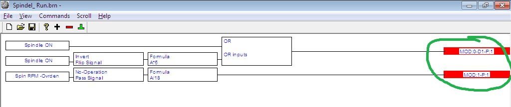

И в брайнах похоже ошибка.
Сигналы переменных включения шпинделя и направления вращения транслируются в один и тот же бит в частотнике. Чего в принципе быть не может.
vala
Сообщения: 477
Зарегистрирован: 08 окт 2013, 21:01
Репутация: 258
Re: ModBus и Mach3
Сообщение vala »
msl272 писал(а):И в брайнах похоже ошибка.
Так оно и есть, вот ту надо записать 1.

Помогите с настройкой, привод dzb200, свисток USB-RS485. Какое значение вписывать в "# of Registers" И правильно ли вывод заполнен вывод адресов ??
IMG_20200215_112803.jpg (19381 просмотр) <a class='original' href='./download/file.php?id=176733&sid=71259becbf9f90c851e7a000256f10bf&mode=view' target=_blank>Загрузить оригинал (3.12 МБ)</a>
IMG_20200215_112814.jpg (19381 просмотр) <a class='original' href='./download/file.php?id=176734&sid=71259becbf9f90c851e7a000256f10bf&mode=view' target=_blank>Загрузить оригинал (2.94 МБ)</a>
Для Spindle ON
Для Spindle ON
Для Spin RPM
Для Spin RPM
6.png (19381 просмотр) <a class='original' href='./download/file.php?id=176736&sid=71259becbf9f90c851e7a000256f10bf&mode=view' target=_blank>Загрузить оригинал (28.55 КБ)</a>

Не внимательно прочитал мои вопросы, я там задал вопрос какие значение в эти пункты вписывать.
Полагаю, что определить количество нужных вам регистров вы способны и сами.

vala писал(а):Полагаю, что определить количество нужных вам регистров вы способны и сами.
Если б мог не задавал вопрос, я не понял за что они отвечают, количество команд на определенный адрес?

Сообщение vala »
Из группы с начальным адресом 1000H вы будете как я понял задействовать два регистра, значит пишите 2.

vala писал(а):значит пишите 2
А для частоты 1 ?там значение от 0 до 10000 ?
А по этим настройкам всё так ??
3_1.png (19325 просмотров) <a class='original' href='./download/file.php?id=176745&sid=71259becbf9f90c851e7a000256f10bf&mode=view' target=_blank>Загрузить оригинал (15.14 КБ)</a>

Как показала практика полностью управлять частотником по модбасу слишком рискованно в плане безопасности.
Наилучшее решение - это отправлять и получать данные по модбасу, а для включения использовать все таки контакт релюшки с платы контроллера.
При таком решении все работает абсолютно корректно.
