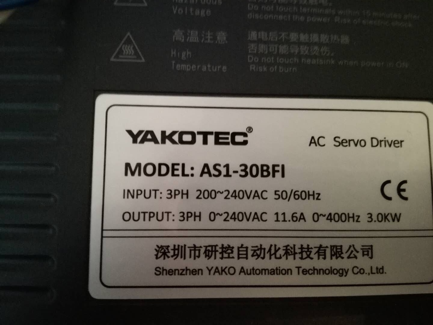

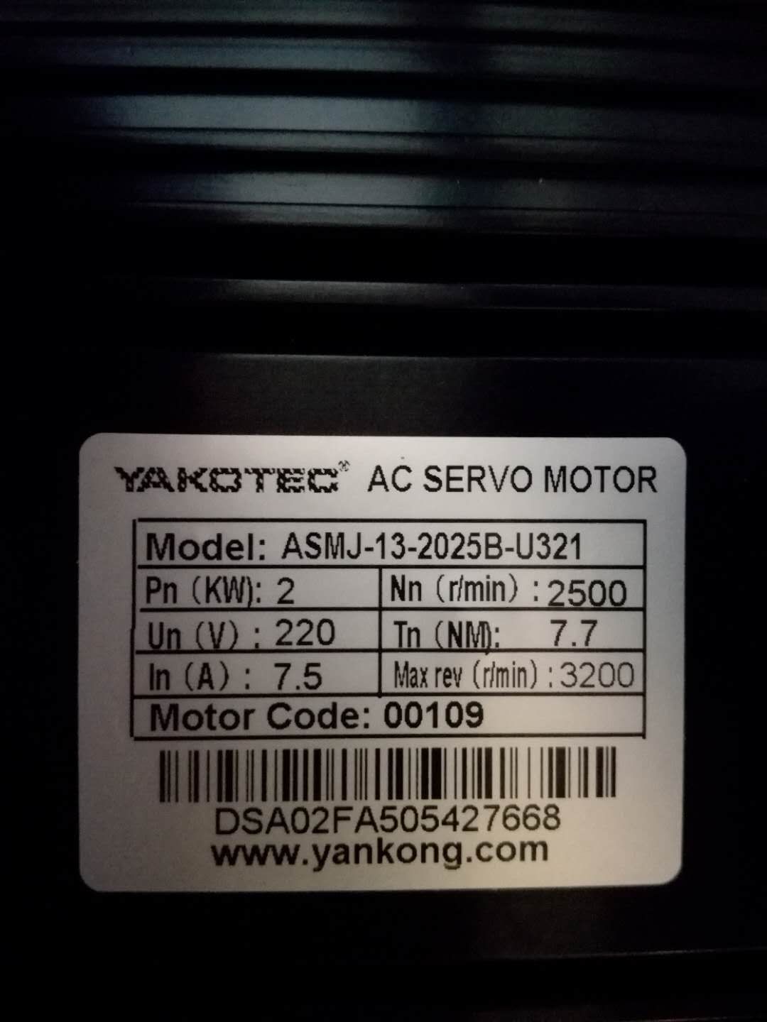

Здравствуйте,
Помогите пожалуйста с настройкой. Купил 1 Серво драйвер yako AS1-30BFI и 1 сервомотор yako ASMJ-13-2025B-U321
мне надо поставить этот серво систему на чпу токарный станок по дереву, я хочу его использовать как шпиндель для точения при 2000 об/м и как шаговик для обработки 3Д . Я сам step dir подключил отлично работает вот теперь мне бы его настроить под токарнки для точения спасибо.
Сервопривод и сервомотор 2кВт.

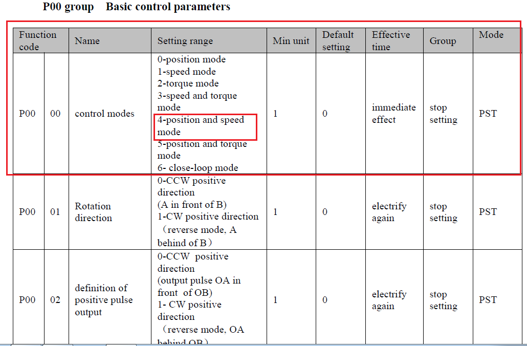

Re: Как настроить Сервопривод YAKO ?
в этом параметре ?

john1987887
- Мастер
- Сообщения: 3063
- Зарегистрирован: 08 сен 2013, 17:26
- Репутация: 1802
- Контактная информация:
Здесь
