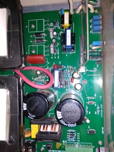

После 5-7 секунд работы трубы появляется свист из бп со2 трубы и падает мощность ,при мощности 20% свист пропадает https://www.youtube.com/watch?v=HgEjZt4IOG4

По звуку очень похоже на пробой транса или херовый контакт. Разверни плату и внимательно просмотри пайку одновременно, несильно покачивая детали, возможно где-то холодная пайка.

Все просмотрел ,все радиодетали перекачал ,все пропоял, без изменений наверное тдкс, ещё странно мода луча бублик 01 ,странно при 20% нет свиста и режет как при 60% подключил контрольный миллиамперметр проверил все 2 раза ,ток 6милиампер скорость 25мм\с режет 4 фанеру раньше не резал при такой скорости и мощности

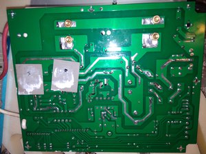

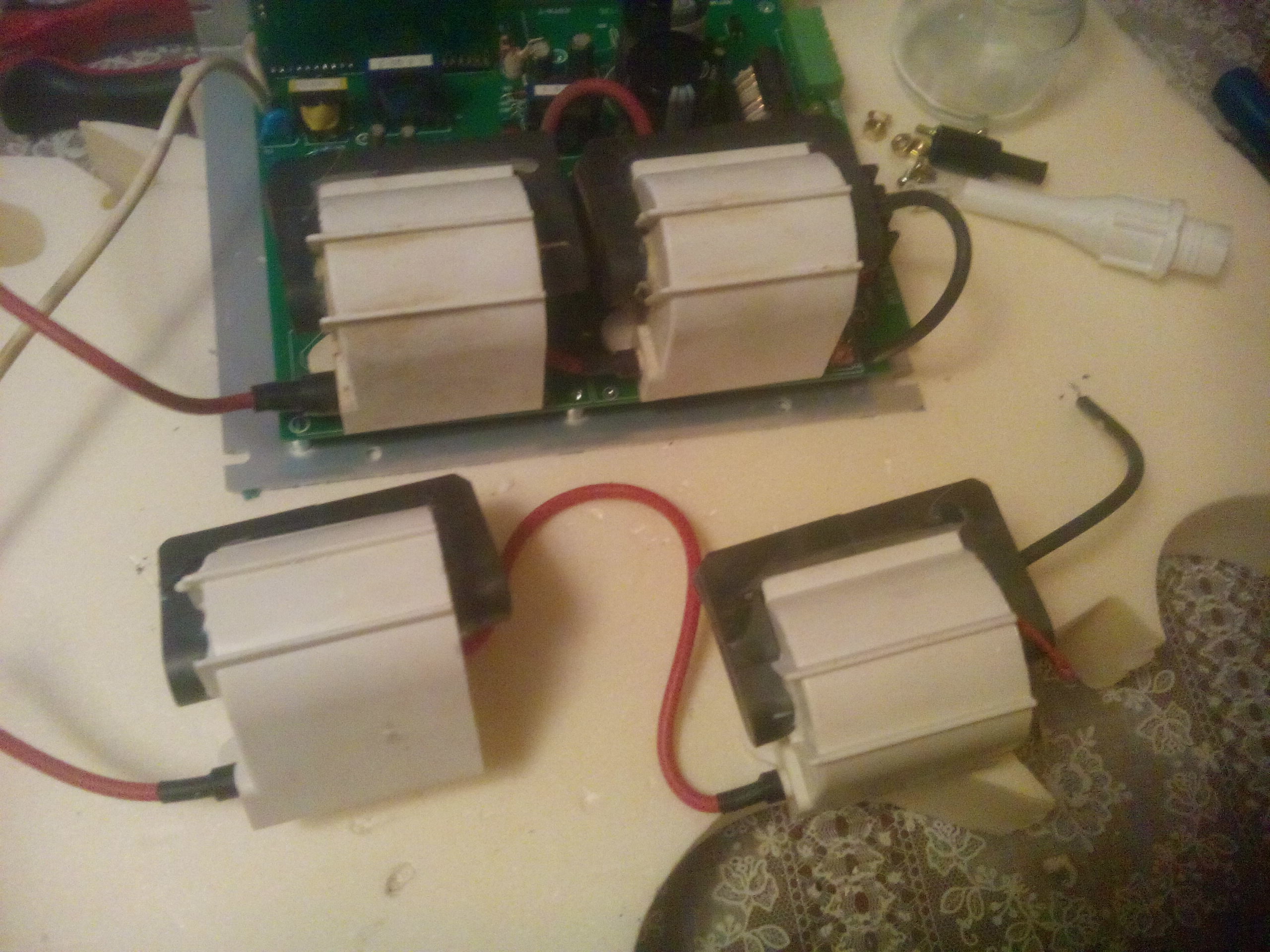

Пришли высоковольтные трансформаторы заменил ,проблема осталась,только свист начинается с 50% мощности поставил обратно старые свист начинается с 20% ,и свистят разные трансы на старом из второго свист на новом комплекте из первого ,куда копать может труба умерает??????и реально
из двух сборок собрать одну трансы вроде одинаковые
IMG_20180910_180512.jpg (2476 просмотров) <a class='original' href='./download/file.php?id=145933&mode=view' target=_blank>Загрузить оригинал (745.14 КБ)</a>
Сообщения: 3653
Re: Вопрос, умирает бп или труба

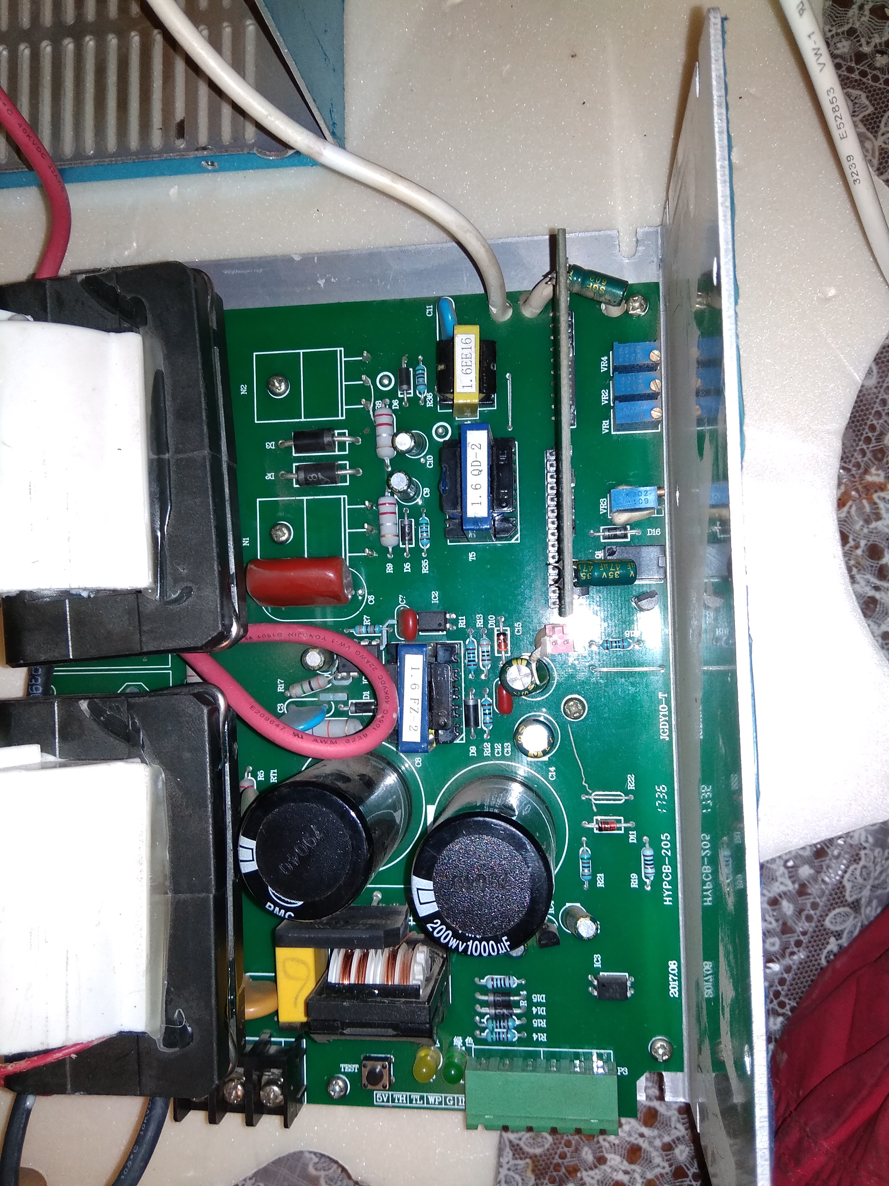

Что-то с управлением, отсюда и звук, что генерация то включается, то выключается... А можно плату крупно с двух сторон?

N1X писал(а):Что-то с управлением, отсюда и звук, что генерация то включается, то выключается... А можно плату крупно с двух сторон
IMG_20180910_184044.jpg (2466 просмотров) <a class='original' href='./download/file.php?id=145937&mode=view' target=_blank>Загрузить оригинал (1.65 МБ)</a>
IMG_20180910_183838.jpg (2466 просмотров) <a class='original' href='./download/file.php?id=145938&mode=view' target=_blank>Загрузить оригинал (2.2 МБ)</a>
IMG_20180910_183816.jpg (2466 просмотров) <a class='original' href='./download/file.php?id=145939&mode=view' target=_blank>Загрузить оригинал (2.44 МБ)</a>

Точно не трансы , по резал на новых 1-1,5 ч и тоже самое выше 40% срыв и писк нормально работает только на 20%
