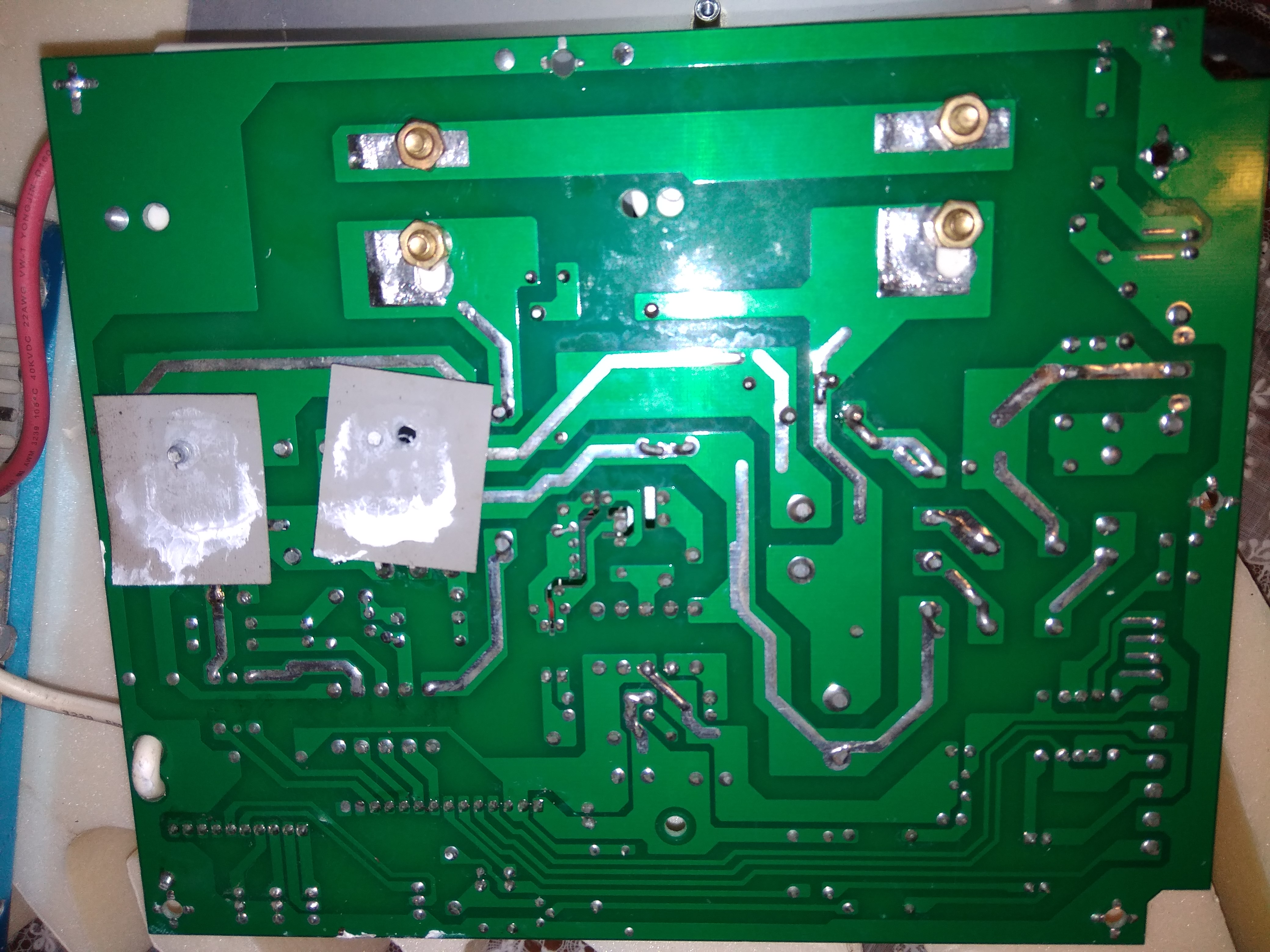

Пришли высоковольтные трансформаторы заменил ,проблема осталась,только свист начинается с 50% мощности поставил обратно старые свист начинается с 20% ,и свистят разные трансы на старом из второго свист на новом комплекте из первого ,куда копать может труба умерает??????и реально
из двух сборок собрать одну трансы вроде одинаковые
IMG_20180910_180512.jpg (2539 просмотров) <a class='original' href='./download/file.php?id=145933&mode=view' target=_blank>Загрузить оригинал (745.14 КБ)</a>
Re: Вопрос, умирает бп или труба
Что-то с управлением, отсюда и звук, что генерация то включается, то выключается... А можно плату крупно с двух сторон?

N1X писал(а):Что-то с управлением, отсюда и звук, что генерация то включается, то выключается... А можно плату крупно с двух сторон
IMG_20180910_184044.jpg (2529 просмотров) <a class='original' href='./download/file.php?id=145937&mode=view' target=_blank>Загрузить оригинал (1.65 МБ)</a>
IMG_20180910_183838.jpg (2529 просмотров) <a class='original' href='./download/file.php?id=145938&mode=view' target=_blank>Загрузить оригинал (2.2 МБ)</a>
IMG_20180910_183816.jpg (2529 просмотров) <a class='original' href='./download/file.php?id=145939&mode=view' target=_blank>Загрузить оригинал (2.44 МБ)</a>
