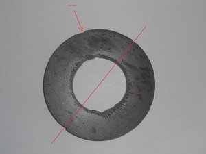

Здравствуйте.
Прошу помощи вот в таком вопросе:
Есть станок плазменной резки, работает (запускаем) на Mach3. Mach3 лицензионный. Но вот вылезла проблема - станок не может вырезать нормальные круглые детали или отверстия. Как будто из двух полукругов. Прямоугольники режет нормально. Механику проверили - люфтов не нашли. Проверили УП - код круга имеет форму правильной окружности.
Кто разбирается в Mach3 - прошу проверить - может там собака зарыта.

1. Плазморез луганского производства "777", сделанный еще в далеком 2012 году, вот только сейчас запускаем, стоял-пылился без надобности.
2. Двигатели, редуктора работают нормально. Прямоугольники, квадраты режет можно сказать хорошо.
3. УП сделана в Pronest8, скачанная с торрента:
G91
G00X77.878Y-90.425
(Seq 1 - круги 100+50.dxf)
F2500
M98 P2
M03 M1003
G01X3.536Y3.536
G03X-14.142Y14.142I-7.071J7.071
I16.97J-16.97
M05
M98 P1
G00X-29.699Y36.77
F2500
M98 P2
M03 M1003
G01X-3.535Y-3.536
G03X14.142Y-14.142I7.071J-7.071
G02I36.062J-36.062
G03Y7.071I-3.536J3.536
M5
M98 P1
M30
(Z vverx)
O1
G90
G0Z30
G91
M99
(Z niz)
O2
G90
G31 Z-100 F200
G92 Z0.0
G0 Z0,8 F100
M03
G04 P1
G01 Z1,4 F1500
G91
M99
Выкладываю фото - на нем видно место врезки и деление круга на два полукруга, в момент резки визуально было видно паузу.

Наконец-то определили причину образования сдвинутых полукругов - при круговой интерполяции когда ось Х меняет направление перемещения движение по Х приостанавливается. Либо это механика (люфты и т.д.), либо электроника - задержка DIR. Как проверить электронику? Может драйвер барахлит?
Завтра снимаем двигатели с редукторами Х1 и Х2, будем считать совпадают ли зубья на рейке с обеих сторон (может рейки прикручены с сдвигом), также будем проверять скорость вращения каждого двигателя.

Вопрос решился - проблема была в механике. Тему можно закрывать.
Argentum47
- Мастер
- Сообщения: 911
- Зарегистрирован: 05 июн 2015, 10:00
- Репутация: 110
- Откуда: Саратов
- Контактная информация:
Re: Mach3. Плазморез. "Некруглые" круги.
ну так где именно?Alexandr4 писал(а):Вопрос решился - проблема была в механике. Тему можно закрывать.
Alexandr4
- Новичок
- Сообщения: 17
- Зарегистрирован: 19 июн 2018, 18:04
- Репутация: 0
- Настоящее имя: Александр
Сняли оба ШД, отметили на зубчатой рейке равное расстояние от упоров, установили ШД по новой, смазали рейки и направляющие, запустили - получилось всё нормально.
