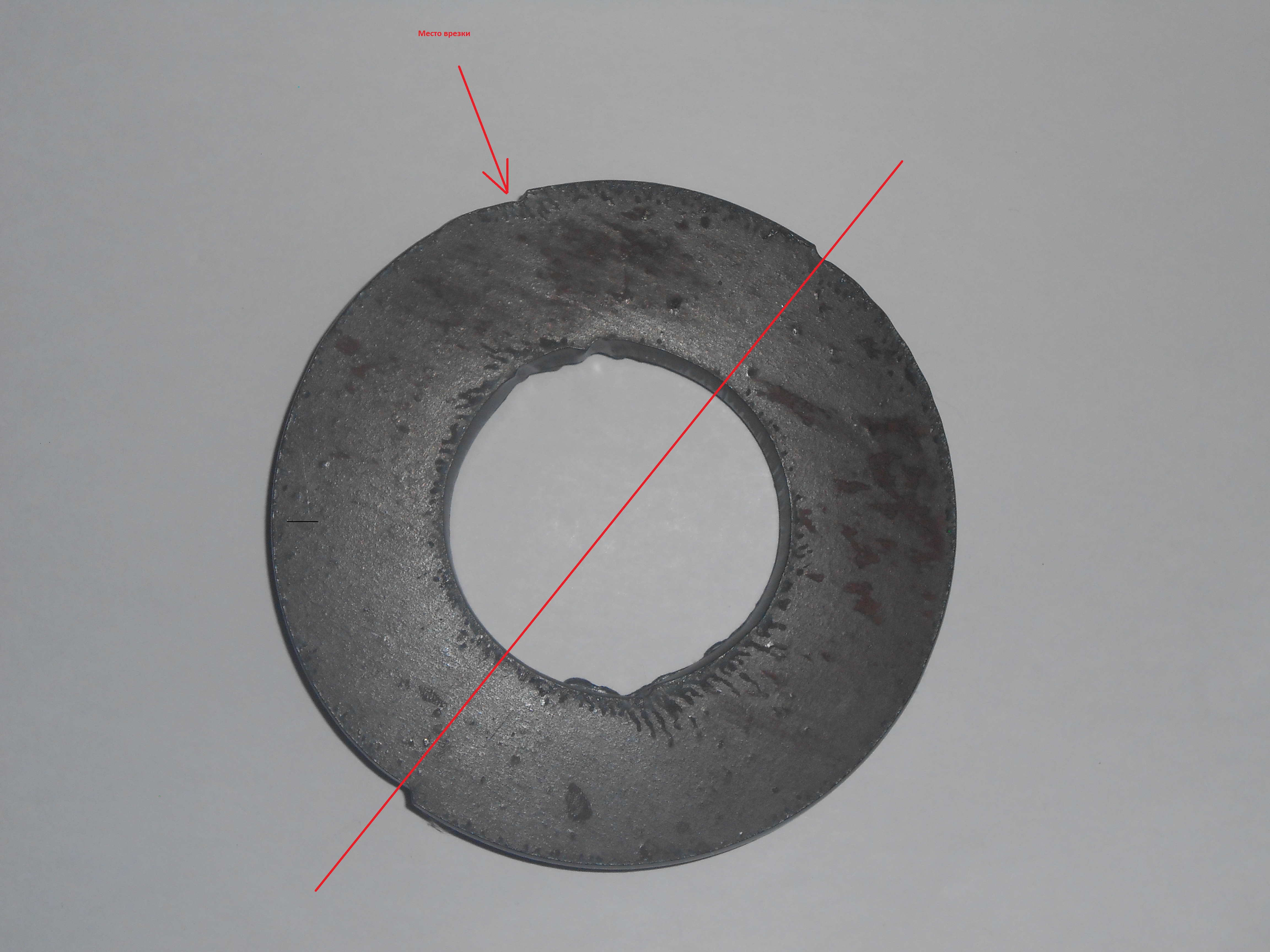

Здравствуйте.
Прошу помощи вот в таком вопросе:
Есть станок плазменной резки, работает (запускаем) на Mach3. Mach3 лицензионный. Но вот вылезла проблема - станок не может вырезать нормальные круглые детали или отверстия. Как будто из двух полукругов. Прямоугольники режет нормально. Механику проверили - люфтов не нашли. Проверили УП - код круга имеет форму правильной окружности.
Кто разбирается в Mach3 - прошу проверить - может там собака зарыта.

Выкладываю фото - на нем видно место врезки и деление круга на два полукруга, в момент резки визуально было видно паузу.

Наконец-то определили причину образования сдвинутых полукругов - при круговой интерполяции когда ось Х меняет направление перемещения движение по Х приостанавливается. Либо это механика (люфты и т.д.), либо электроника - задержка DIR. Как проверить электронику? Может драйвер барахлит?
Завтра снимаем двигатели с редукторами Х1 и Х2, будем считать совпадают ли зубья на рейке с обеих сторон (может рейки прикручены с сдвигом), также будем проверять скорость вращения каждого двигателя.

Вопрос решился - проблема была в механике. Тему можно закрывать.

ну так где именно?Alexandr4 писал(а):Вопрос решился - проблема была в механике. Тему можно закрывать.
Alexandr4
- Новичок
- Сообщения: 17
- Зарегистрирован: 19 июн 2018, 18:04
- Репутация: 0
- Настоящее имя: Александр
- Контактная информация:
Re: Mach3. Плазморез. "Некруглые" круги.
Сняли оба ШД, отметили на зубчатой рейке равное расстояние от упоров, установили ШД по новой, смазали рейки и направляющие, запустили - получилось всё нормально.
