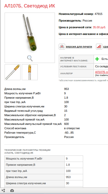

А что за светодиод стоит в ВЕ178 ?
Первая попытка оживления была неудачной.
Цепь есть,токоограничение- 54Ω
Осцилом на выходах жизни нет
Re: Энкодер ВЕ178
Добавлено: 06 авг 2012, 17:22
Lexxa
ИК светодиод АЛ107Б. там +15В, вход для питания светодиода (тот что на разъеме 90мА) и земля, проверь
а, да, еще вот что. у светодиода на некоторых моделях почему-то питание на отдельный провод заведено.
54Ома это чёт ни туда ни сюда.
http://www.chipdip.ru/product/al107b.aspx
допустим ток 100 мА
Падение наряжения - 1,8В
R = (5 - 1.8) / 0.1 = 32 Ома.
У тебя получилось, что ток, который течет через светодиод
а) 60 мА если от 5 вольт и это может быть мало
б) 240 мА, если ты его включаешь от 15 вольт, а это могло оказаться много.
Возьми любую цифровую фотокамеру (хоть на телефоне) и проверь, что светодиод горит. Что камера показывает ИК можешь проверить взяв пуль от телека)
Лучше б конечно ты поставил 150 Ом резистор и запитал от 15 В, хотя скорее всего ты так и сделал уже.
Когда будешь разбирать датчик, постарайся чтоб пыль туда особо не летела.

Вчера заменил светодиод АЛ107Б
Выделение(034).png (13236 просмотров) <a class='original' href='./download/file.php?id=7422&mode=view' target=_blank>Загрузить оригинал (67.06 КБ)</a>
Сигнал пошел.
