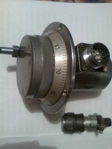

Вот решил практически поучаствовать в теме создания пульта оператора .
Нашелся такой раритет ВЕ178-А-1 с маховичком , Z=100.
ве.jpeg (13337 просмотров) <a class='original' href='./download/file.php?id=7222&sid=bff5b046cb01db2f55cb97e0b263291e&mode=view' target=_blank>Загрузить оригинал (34.95 КБ)</a>

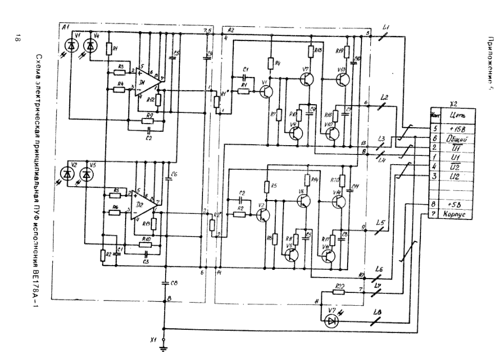

я так понял есть исполнения с питанием +15V , -15V , 5V
а с маховичком- 15V 5V
для начала подключу к парпорту

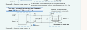

как вот эта схема:
Рабочий стол 1(003).png (13337 просмотров) <a class='original' href='./download/file.php?id=7227&sid=bff5b046cb01db2f55cb97e0b263291e&mode=view' target=_blank>Загрузить оригинал (47.6 КБ)</a>
кто подключал подобные -поделитесь опытом

T00T мучался с согласованием его с месой, в итоге сделал через 315 транзисторы, резисторы там чет косячили (по ссылке от zewan "интерфейс на транзисторах" работает четко.)
Выходные уровни там - "1" около 12В, "0" - около 2В , поэтому делать надо либо с оптопарой, но быстрой, либо с транзистором.

А что за светодиод стоит в ВЕ178 ?
Первая попытка оживления была неудачной.
Цепь есть,токоограничение- 54Ω
Осцилом на выходах жизни нет

Сообщение Lexxa »
ИК светодиод АЛ107Б. там +15В, вход для питания светодиода (тот что на разъеме 90мА) и земля, проверь
а, да, еще вот что. у светодиода на некоторых моделях почему-то питание на отдельный провод заведено.
54Ома это чёт ни туда ни сюда.
http://www.chipdip.ru/product/al107b.aspx
допустим ток 100 мА
Падение наряжения - 1,8В
R = (5 - 1.8) / 0.1 = 32 Ома.
У тебя получилось, что ток, который течет через светодиод
а) 60 мА если от 5 вольт и это может быть мало
б) 240 мА, если ты его включаешь от 15 вольт, а это могло оказаться много.
Возьми любую цифровую фотокамеру (хоть на телефоне) и проверь, что светодиод горит. Что камера показывает ИК можешь проверить взяв пуль от телека)
Лучше б конечно ты поставил 150 Ом резистор и запитал от 15 В, хотя скорее всего ты так и сделал уже.
Когда будешь разбирать датчик, постарайся чтоб пыль туда особо не летела.

Lexxa писал(а):там +15В, -15В и земля
у меня только 15V и 5V :
Выделение(010).png (13273 просмотра) <a class='original' href='./download/file.php?id=7256&sid=bff5b046cb01db2f55cb97e0b263291e&mode=view' target=_blank>Загрузить оригинал (240.38 КБ)</a>

Вчера заменил светодиод АЛ107Б Сигнал пошел.

вопрос по опторазвязке- будет работать на диодной оптопаре? почему там на транзисторах ваяли?

Re: Энкодер ВЕ178
nkp писал(а):
Lexxa писал(а):кстати, подумал, что для того чтобы его от 5 вольт заставить работать достаточно поставить резистор в цепь светодиода соответствующий и всего делов.резисторы Rн менять-то не надо, вечером у себя проверю
в смысле от 5V без 12V ?
Надо смотреть параметры конкретной оптопары. У тебя какая?
Сообщения: 8167
Репутация: 1589
Re: Энкодер ВЕ178
Сообщение nkp »
Serg-tmn писал(а):Надо смотреть параметры конкретной оптопары. У тебя какая?
АОД107Б
Re: Энкодер ВЕ178
nkp писал(а):АОД107Б
Не потянет, скорее всего. У нее коэффициент передачи тока 3 процента. Надо транзисторные оптопары искать. Ну, или задрать входной ток до максимально возможного - 20 мА по паспорту. Тогда, может быть, с некоторыми портами (вытекающий ток меньше 1 мА) и заработает. Но на пределе.
Да, кстати, анод фотодиода надо подключать на землю, а катод на вход порта!
