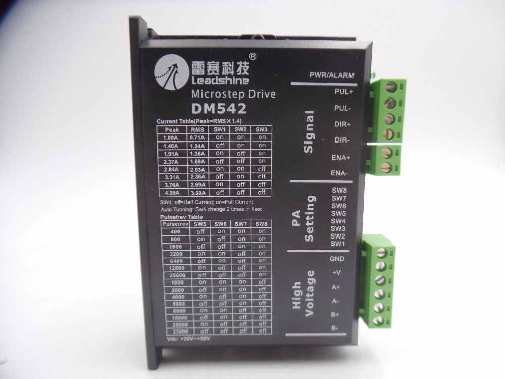

И как ее запустить ? В мануалах не слова кроме того что она есть
На корпусе драйвера коротенько - sw4 переключите два раза...
Кто то пользовался ею ?

DM542-Leadshine-Digital-Stepper-Driver-2-phase-4-2A-DC18-48V-fit-Nema-23-Nema34-Stepper.jpg (2299 просмотров) <a class='original' href='./download/file.php?id=143837&mode=view' target=_blank>Загрузить оригинал (141.42 КБ)</a>
фраза в середине - про autotuning и sw4

Там же написано - переключите два раза, в течении 1 сек.
Самое сложное - это уложиться в 1 сек, микрик маленький и сильно утоплен в корпус. Нужно потренироваться на откл драйвере.

Ну там на отключеном от шасси моторе или подключенном ? может вал покрутить или поездить как то ?
Я больше об сопутствующей части
Ни разу не калибравал драйвера
Re: Leadshine m542 - как работает автонастройка ?
Грубо говоря, при автонастройке драйвер подстраивается только под сопротивление и индуктивность обмоток.
Не важно, что там на валу мотора. Сопротивление и индуктивность от этого не зависят.
Все остальное настраивается только вручную.

Спасибо ! Все понял
