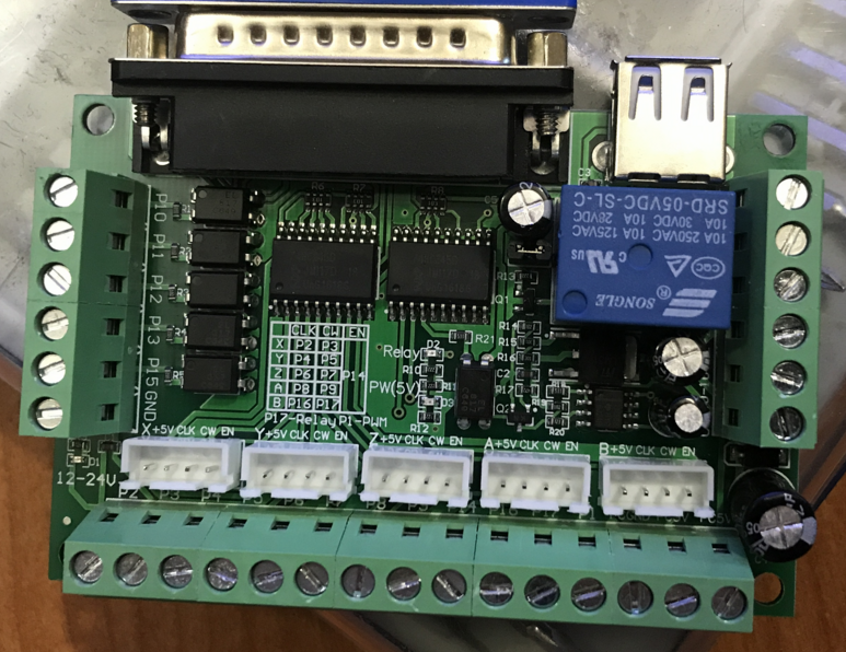

Доброго дня! Помогите подружить этот китайский интерфейс с mach3. Нужен пошаговый мануал или рекомендации по настройке.
Система Windows XP SP3, физический lpt 378/irq7. clk (шаг) подключены к p2, p4, p6. dir (направление) подключены к p3, p5, p7. Именно эти пины я и выставляю в настройках Mach3. Enable всех драйверов объединены и подключены к p14. Его также выставляю в настройках, как enable1 (пробовал также добавлять этот же пин в enable2, enable3).
Двигатели молчат. Я грешу на китайский интерфейс. Он исправный, но предполагаю, может перепутаны обозначения пинов? Это же не оригинальный интерфейс, а наверняка слизанный с какого-то другого. Хелп!

отключи вообще пока выводы enable от драйверов.
подал ли питание на плату ? И 5в и 12 в ? Драйвера запитанны ? При включении питания драйверов двигатели становятся на удержание (вал зафиксирован) ?
п.с. Это одна из самых нормальных плат опторазвязки LPT порта. Это не какой то "спец" интерфейс.

Поборол глюк, была неправильная распайка кабеля.

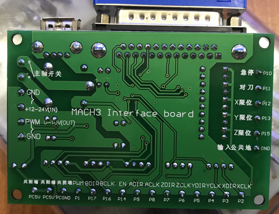

Чтобы не плодить темы, я на такой же плате режу плазмой.
Есть у кого нибудь схема этой чудо платы?
Одну платку уже спалилс, видимо через релюху ( включение плазмы ) проскочила наводка ВН.
В проге Реле включается портом P17 / нога-3 со второй микросхемы, через транзистор на включение реле.
Там рядом есть оптрон с соседнего порта включается, вот я думал его использовать
Я примерно представляю схему, но вдруг кто то нашел уже
Спасибо.

Да там все просто: с левой ноги оптопары идет на резистор, с резистора на базу транзистора, дале на реле, потом на микросхему, потм на ЛПТ. Со второго пина ЛПТ идет на микруху, потом на резистор, потом на транзистор.Mak_dim писал(а):Чтобы не плодить темы, я на такой же плате режу плазмой.
Надо взять перекинуть с правой стороны оптопары проводок на транзистор и все заработает

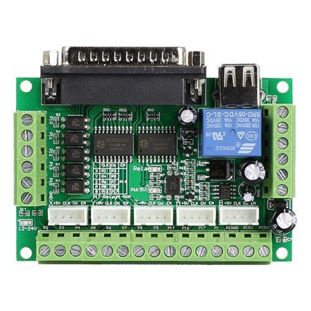

Подскажите по питанию этой платы. У неё +5 вольт берётся с USB, но также есть клеммник +12...24В. Какие из этих напряжений для чего используются? Т.е. можно ли запитать её только от USB или только через клеммник, или же обязательно нужно оба питания?

Похожую плату запитал только от USB , был глюк две оси работали нормально а у третьей были сбоиserrge писал(а):Подскажите по питанию этой платы. У неё +5 вольт берётся с USB, но также есть клеммник +12...24В. Какие из этих напряжений для чего используются? Т.е. можно ли запитать её только от USB или только через клеммник, или же обязательно нужно оба питания?
после подключения дополнительного питания стало все нормально .

Это гальванически развязанные цепи. +5В с USB питает буферные микросхемы выходов (Step, Dir, Enable и прочие). А +12...24В - независимое питание для входных цепей входных цепей оптопар (датчики Home, лимитов...), а также преобразователя ШИМ-напряжение для управления оборотами шпинделя. На плате стоит стабилизатор, который из 12..24 делает 10 вольт.serrge писал(а):+5 вольт берётся с USB, но также есть клеммник +12...24В. Какие из этих напряжений для чего используются?

нифига они не развязанные, земля общая

За все китайские платы сказать не могу, но такую, как у ТС в первом посте, я не далее как вчера ставил. Там есть клемма PCGND, она связана с землей компьютера, а также три клеммы GND (которые от 12..24). Специально прозванивал - PCGND с GND не связана. Иначе бы какой смысл в опторазвязке?odekolon писал(а):нифига они не развязанные, земля общая

что-ж, может я ошибся, вечерком еще раз проверю свою плату, она на вид точно такая же.

Наверно, имелось в виду, что GND на левой и правой сторонах платы общие? Это так.
Но PCGND с ними не связана.

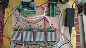

Спасибо за подсказки. Собрал станок, в демо-версии mach3 подвигал туда-сюда стрелочками. Но у меня пока нет концевиков - ни ограничительных, ни home. Можно ли протестировать работу без них? Как и в какой программе это можно сделать? Я имею в виду уже не ручное движение отдельными осями а, например, просто "по воздуху" поводить фрезой на реальном чертеже.
Евжений
- Мастер
- Сообщения: 1076
- Зарегистрирован: 05 апр 2016, 20:18
- Репутация: 136
- Настоящее имя: Жэзэрэл
- Откуда: Там, сям.
- Контактная информация:
Re: Китайский LPT интерфейс
Можно. Но осторожно.serrge писал(а):Но у меня пока нет концевиков - ни ограничительных, ни home. Можно ли протестировать работу без них?
В mach3 визарды есть, там программку можно запилить. В блокноте можно тоже врукопашную программу сочинить. Ну и любой cam-софт: artcam, powermill, solidcam и пр.serrge писал(а):Как и в какой программе это можно сделать?

Можно и я влезут в чужую тему, чтоб такую же создавать. Пользуюсь такой же китайской платой и китайскими TB6600. На оси Y у меня два двигателя, так вот, как предпочтительнее подключить драйвера этих двигателей к плате: оба драйвера к разъему Y или по отдельности к Y и A, а ось А прописать в hal как Y

Развязаны оптопарами только входы, выходы вполне себе через буфера идут (две большие микросхемы), которые не является гальванической развязкой.

Собрал блок управления на этой плате. Всё работает, но обнаружился неприятный эффект - при выключении компьютера плата начинает выдавать лажу: стабильно включается реле управления шпинделем, спорадически сыплется какой-то мусор в драйверы ШД. При включенном и загруженном компе всё стабильно и хорошо, мусора не замечено.
Собрано всё так: 5 вольт на плату идут не через USB, а со специального БП в блоке управления. PCGND не связана с GND, корпус блока сидит на GND. Сижу и думаю - бага это или фича, и как с ней бороться.

Это норма.
