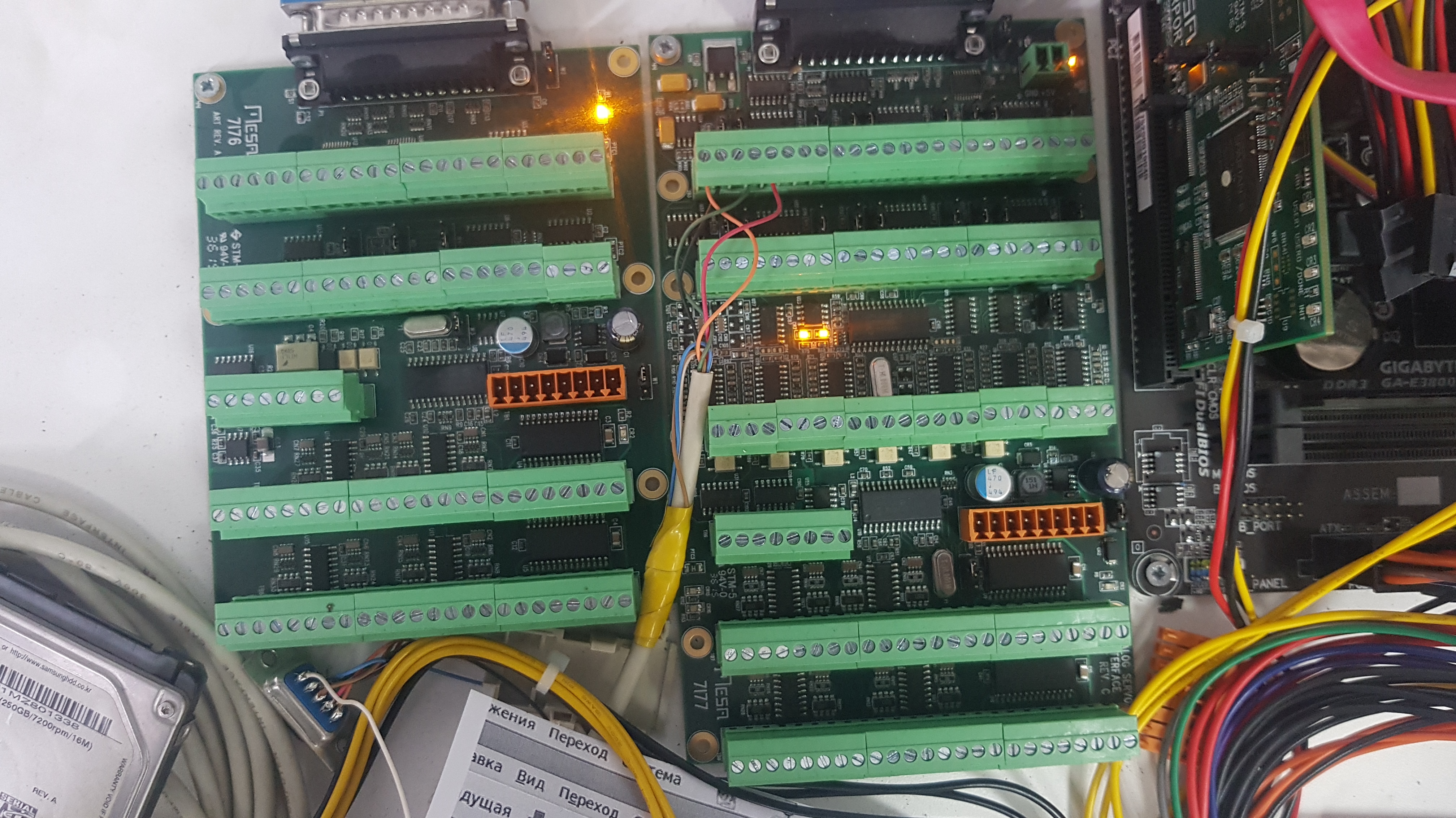

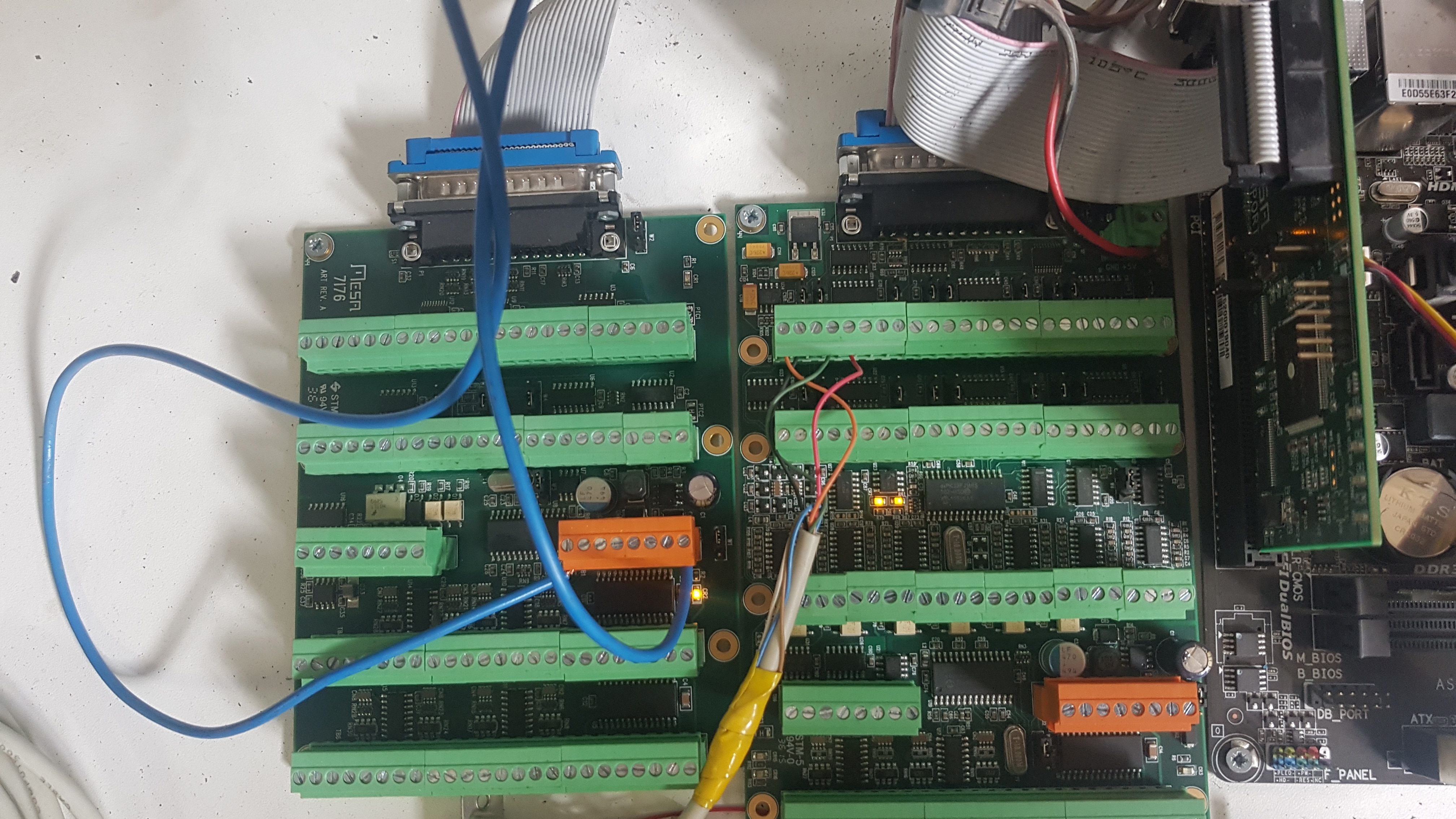

Добрый день, Уважаемые.
Вроде перечитал темы по подключению, но толи у меня руки крюки, толи читать не умею.
Подключил все, без питания определялись в pncconf как на фото. только запускаться не захотело.
Подключил питание на 7I77 (5вольт ) перемычку w5 перевел в правое положение, загорелся CR1 и еще 2 светодиода по середине.
Подключил питание на 7i76 (12 вольт) перемычку w1 перевел в право, загорелся CR2
и ничего не произошло. просит пин.
1) подскажите куда копать, что бы понять видит он платы или нет (команды для терминала)
2) правильно ли питание?
В общем жду помощи!!!

Re: Mesa 5i25 + 7i77 + 7i76
На 7i76 не подается питание 5В.
Рекомендую вообще убрать внешнее питание 5В и с 7i77 и запитать обе платы от 5i25 по шлейфу - читай описания про перемычки на платах.
На 7i77 тоже надо подать 12В как и на 7i76.
И похоже в 5i25 загружена неправильная прошивка, должно быть что-то вроде 7i76-7i77.

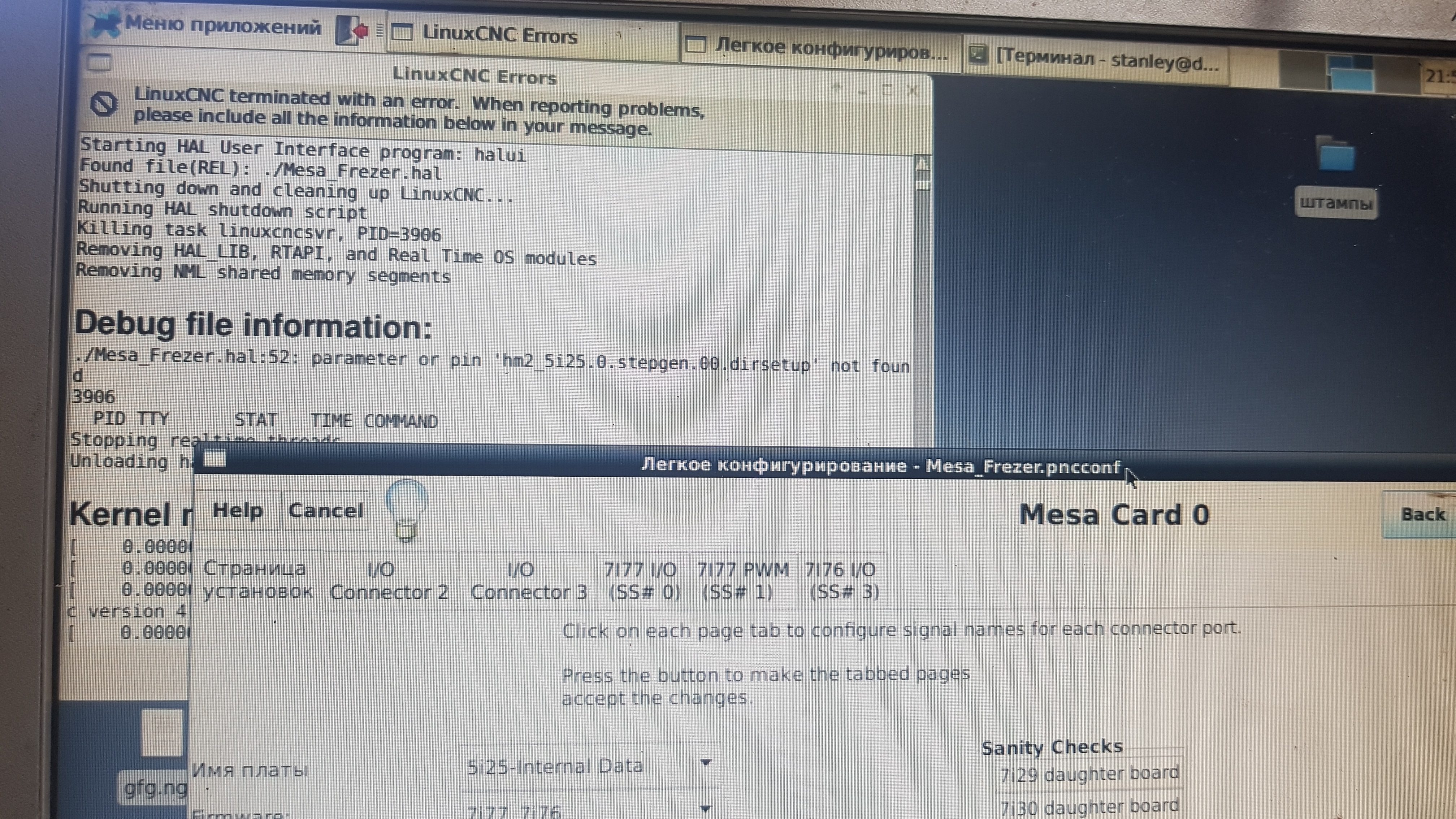

Ругательства не из-за питания, а из-за либо прошивки, либо неверного выбора параметров платы (количества stepgen'ов).
Loituma писал(а):Прошивка стоит как раз 7i76-7i77
Где стоит? В 5i25 или в pncconf?

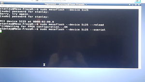

pncconf не загружает прошивки в платы, pncconf можно пользоваться вообще не имея плат в наличии.
прошивки в 5i25 загружает программа mesaflash.

Сообщение Loituma »
хм, возможно у меня дренная прошивка, сейчас месашфлешей вижу 7i77 но не вижу 7i67
Вопрос: не важно к какому порту цеплять 7i77 она в любом случае должна определится или нет?
Просто при переключении в другой порт она не показывается, с другой стороны если прошивка не та, то и показываться не должно по идее

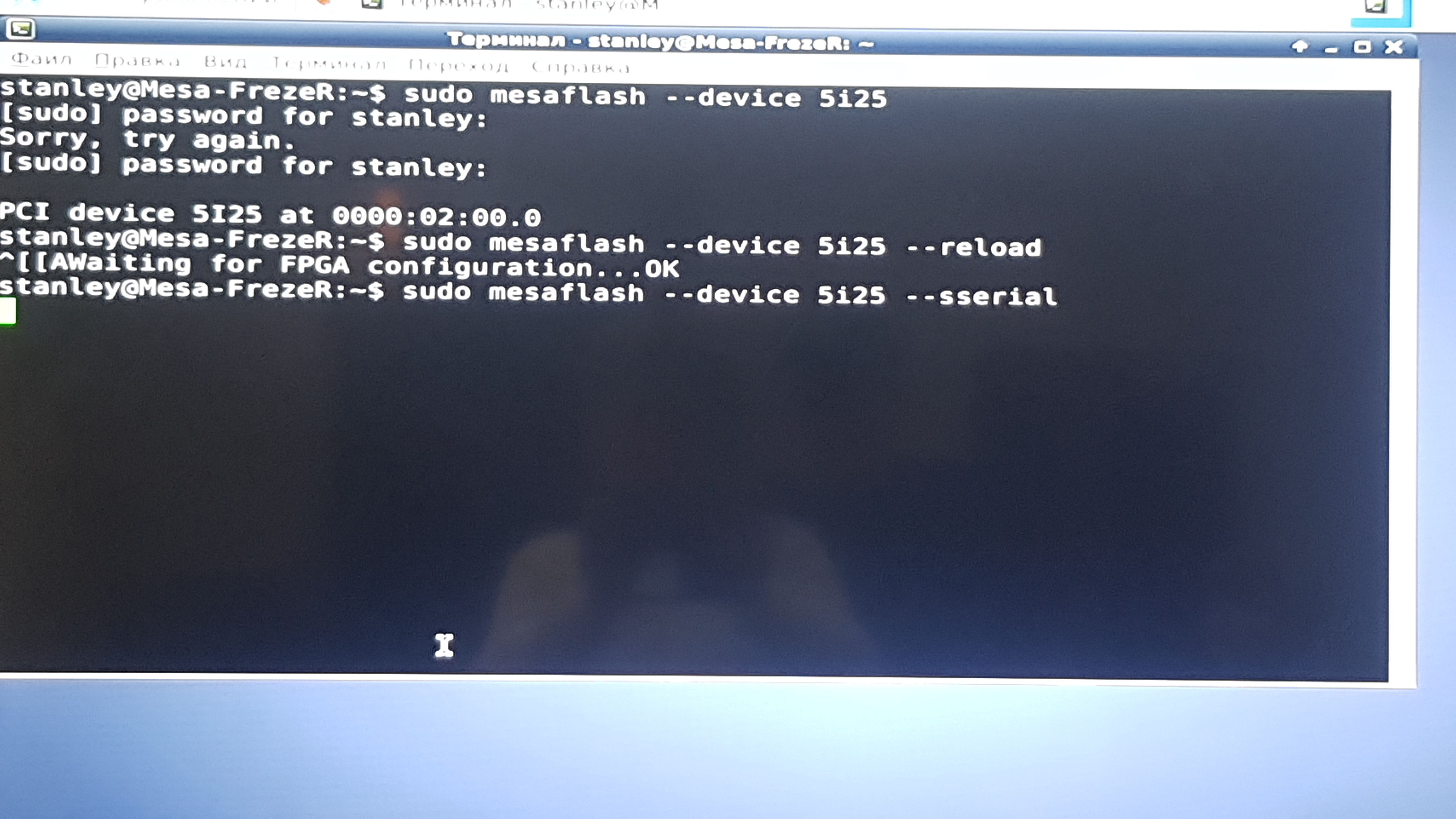

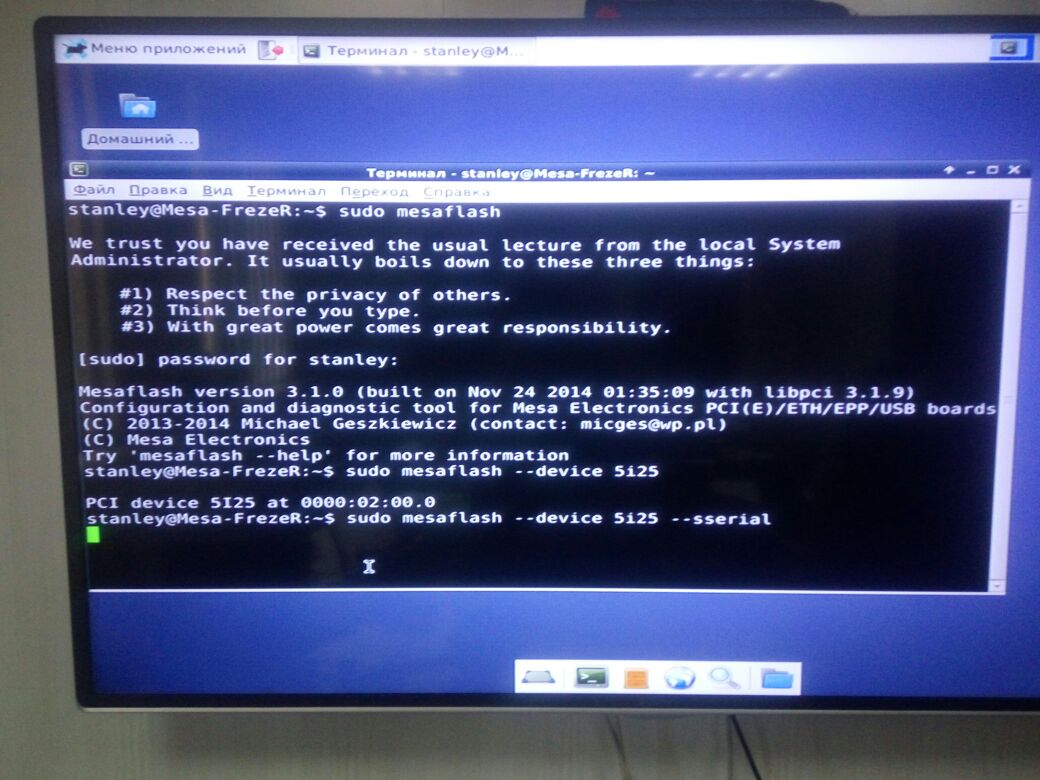

Сообщение Loituma »

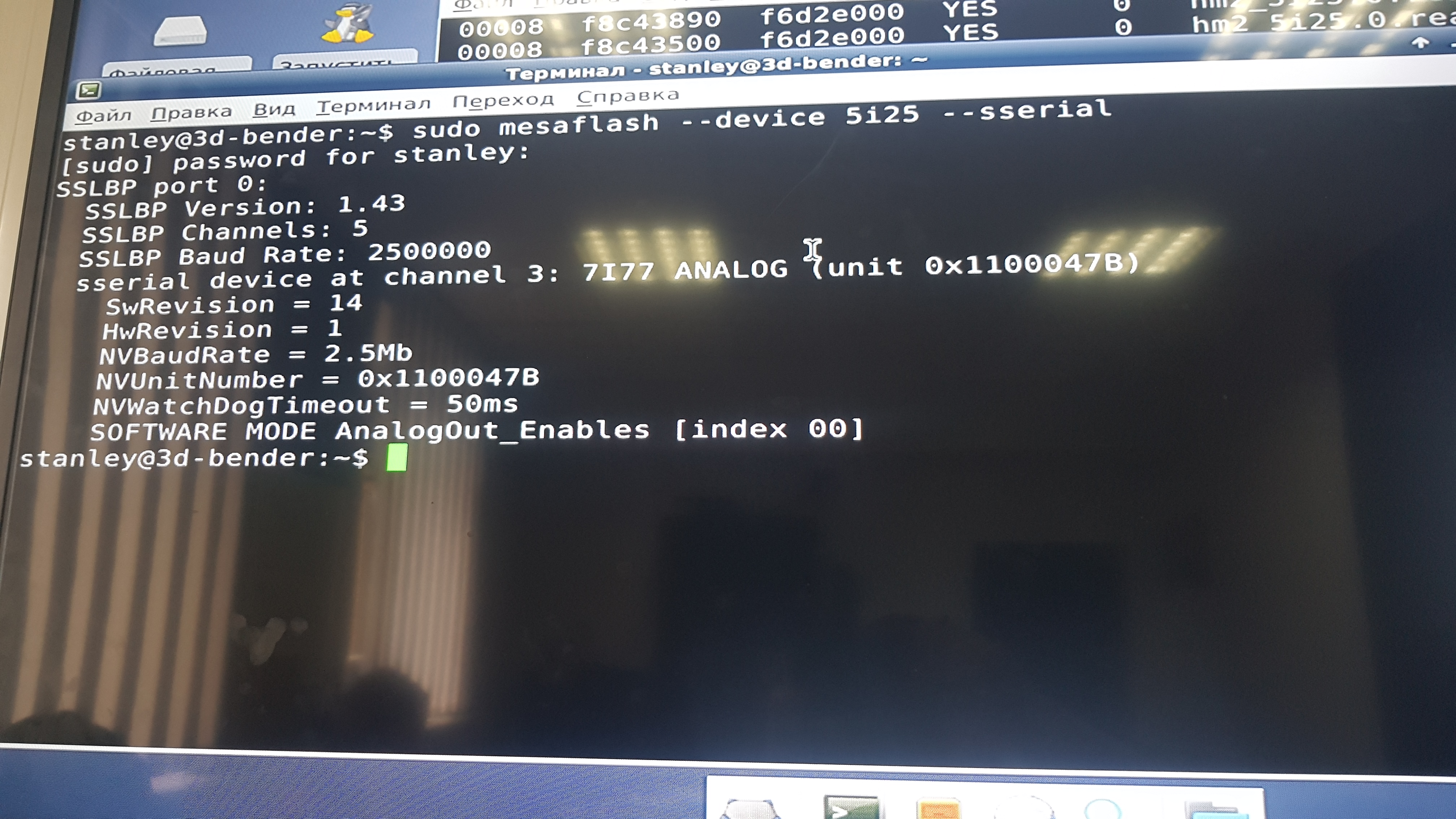

А в том дело, что вот тут в терминале была видна 7i77, но стояла у меня ubunta.
поставил когда с дюнексорга чистый дистрибутив перестало видить даже месу...
А когда пробиваю ссериал то вообще просто стоит терминал и ждет кого то...
Че то я запутался как то...
Почему нормально сделать то не могут, каждый раз как с месой мучаюсь...
IMG-20180731-WA0000.jpg (15429 просмотров) <a class='original' href='./download/file.php?id=143708&mode=view' target=_blank>Загрузить оригинал (121.03 КБ)</a>
20180731_202823.jpg (15429 просмотров) <a class='original' href='./download/file.php?id=143709&mode=view' target=_blank>Загрузить оригинал (5.04 МБ)</a>
Loituma писал(а):А когда пробиваю ссериал то вообще просто стоит терминал и ждет кого то...
Видимо потому, что не видит sserial устройств. На 7i76 это дискретные входы и выходы, на 7i77 тоже самое и ещё аналоговые выходы. Т.е в твоём случае должно показать 3 устройства.
Для того, чтоб показывало нужно чтобы на 5i25 была правильная прошивка, правильно подключены 7i77 и 7i76 и правильно запитаны.
Loituma писал(а):Провода не дергал. Питание не менял
Ещё раз: на фотке в первом посте видно, что:
на 7i76 нет питания +5В - светодиод не горит, джампер стоит в позиции "питание через DB25", а на 5i25 джампер в позиции "не подавать питание на DB25".
на 7i77 нет питания 12В - светодиод не горит, не подключены провода питания к соотв. разъёму.

Репутация: 57

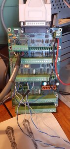

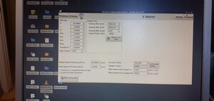

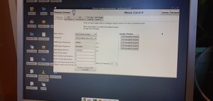

Сообщение Loituma »
Уже все сделал по инструкции "вчера"
ошибка такая теперь
Сообщение Loituma »
так, добился, что бы показывалась 7i76, через внешнее питание

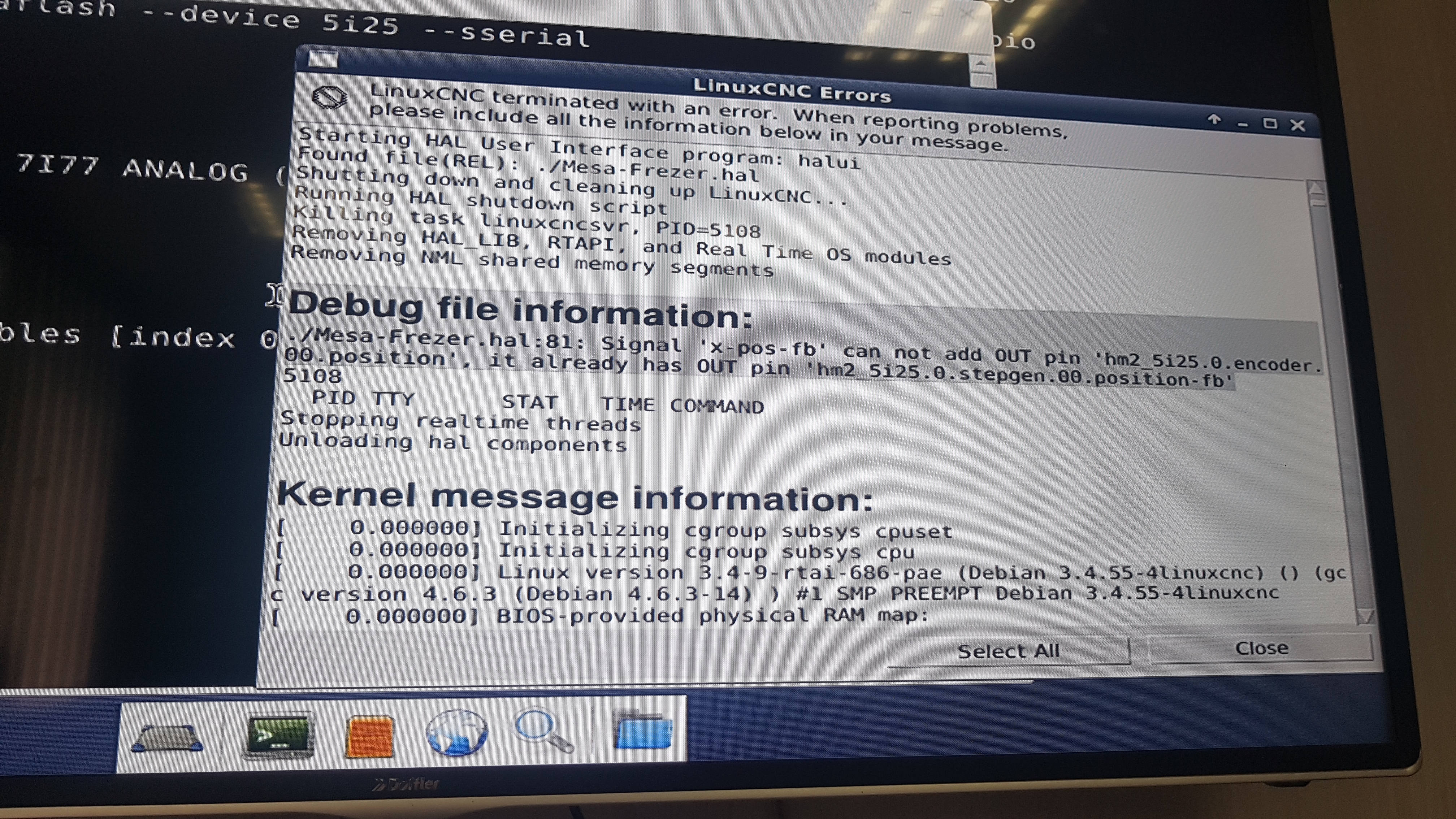

Теперь есть питание 5В на обоих платах. Но нет питания 12В ни на одной из них...
mesaflash показывает правильную информацию согласно подключенному питанию. При правильно подключенном питании должна показывать ещё и такое
  sserial device at channel 0: 7I77 GPIO (unit 0x12000495)
    SwRevision = 14
    NVBaudRate = 2.5Mb
    NVUnitNumber = 0x12000495
    NVWatchDogTimeout = 50ms
    SOFTWARE MODE Input_Output [index 00]
    SOFTWARE MODE IO_Analog [index 01]
    SOFTWARE MODE IO_Analog_FieldVoltage [index 02]
    SOFTWARE MODE IO_Encoder_Analog_Fieldvoltage [index 03]
и про 7i76 такое-же.
Видимо теперь прошивка правильная, ибо при запуске ошибка теперь другая - неправильное подключение сигнала x-pos-fb. Сомневаюсь, что такую ошибку можно сделать с помощью pncconf...
