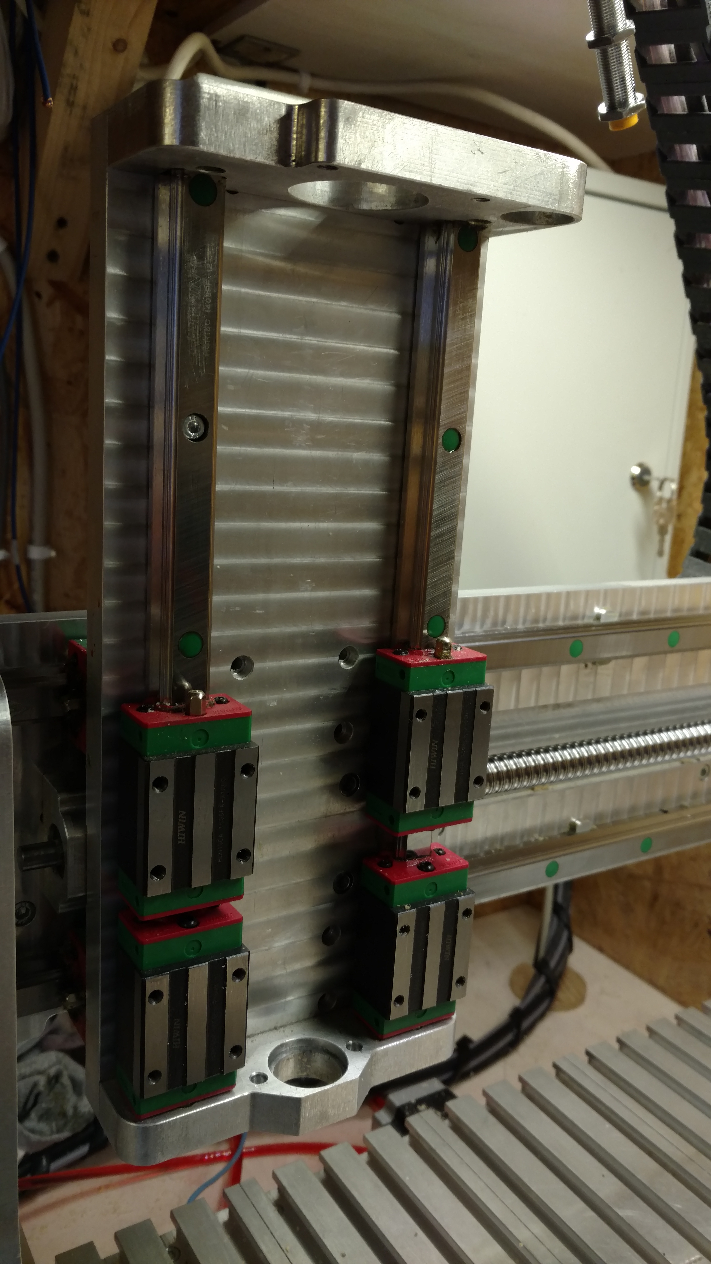

Србственно для обслуживания кареток и швп по Y нужно снять направляющие Z. Но я так понимаю, что уйдет геометрия. Правильно ли я понимаю, что потом предется индикатором кататься по уголку, поставленному на стол? Или есть еще варианты?
IMG_20180729_194950431.jpg (2055 просмотров) <a class='original' href='./download/file.php?id=143607&mode=view' target=_blank>Загрузить оригинал (3.51 МБ)</a>

По очереди снимать - сначала одну рельсу снять, поставить относительно нетронутой, потом вторую снять и поставить относительно первой (обкатать индикатором). Может проще верхний (или нижний) кронштейн мотора открутить чтобы каретки снять?

Ну и снимать каретки желательно на вкладыши транспортировочные пластиковые, а то иногда шарики высыпаются из каретки во время одевания. Поставить их не сложно на место, главное поймать все.

Lunatic писал(а):Ну и снимать каретки желательно на вкладыши транспортировочные пластиковые, а то иногда шарики высыпаются из каретки во время одевания. Поставить их не сложно на место, главное поймать все.
по одной как вариант, спасибо, так и попробую. Вкладышей нет, использую валики 10,5 мм. По другому каретки не снять, а чистить все 4 сразу на пластине неудодно, а болты крепления как раз под направляющими.
