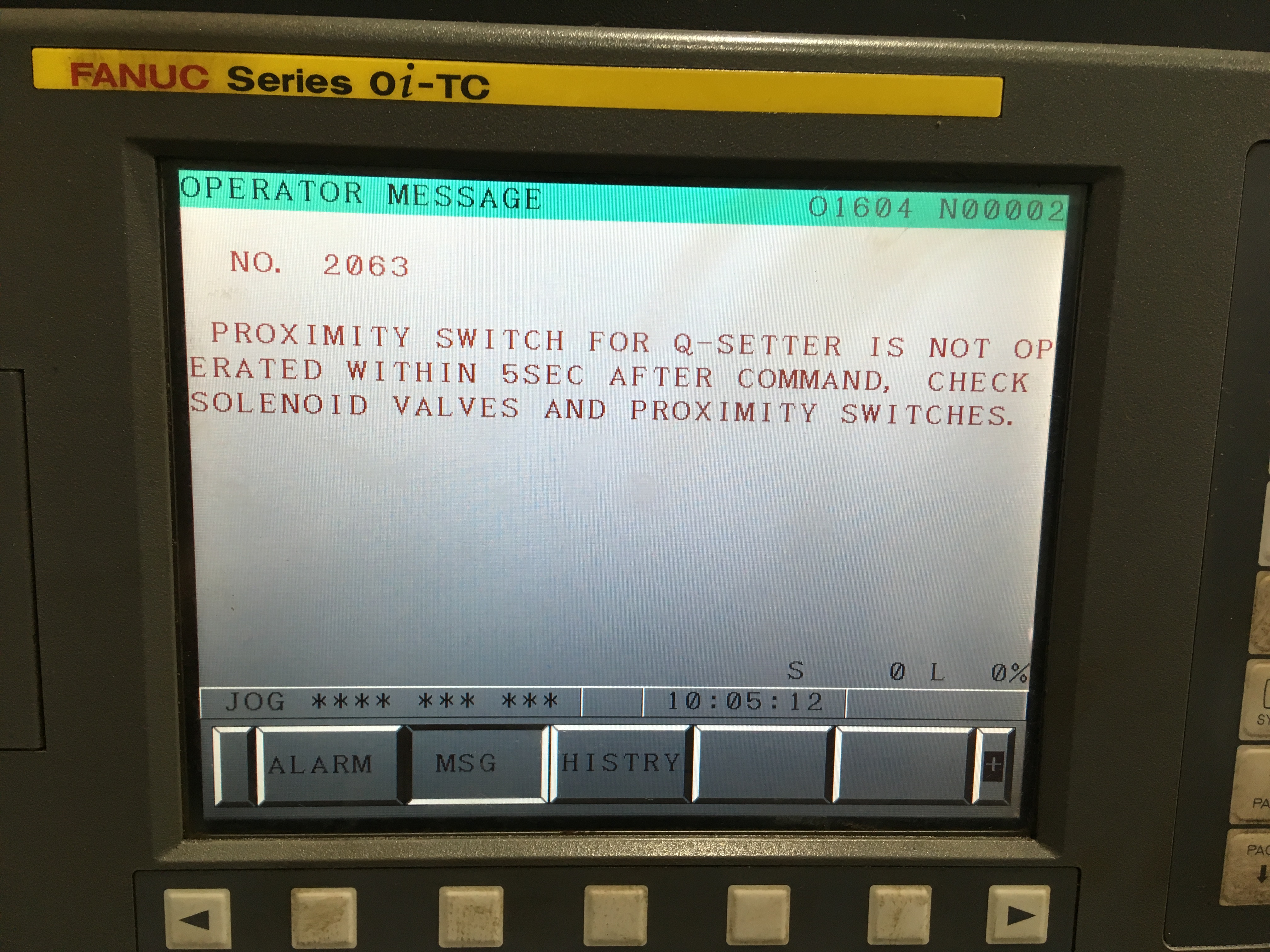

Появилась ошибка 2063 горит только во время работы по программе
Не на что не влияет

и че вы хотите от нас ?? по моему все достаточно ясно написано - индукционный датчик "Q-установщика" не сработал в течении 5 секунд после прохождения команды.. проверьте электромагнитный клапан и индукционный датчик.. че то у вас где то не срабатывает.. ищите что и где..
