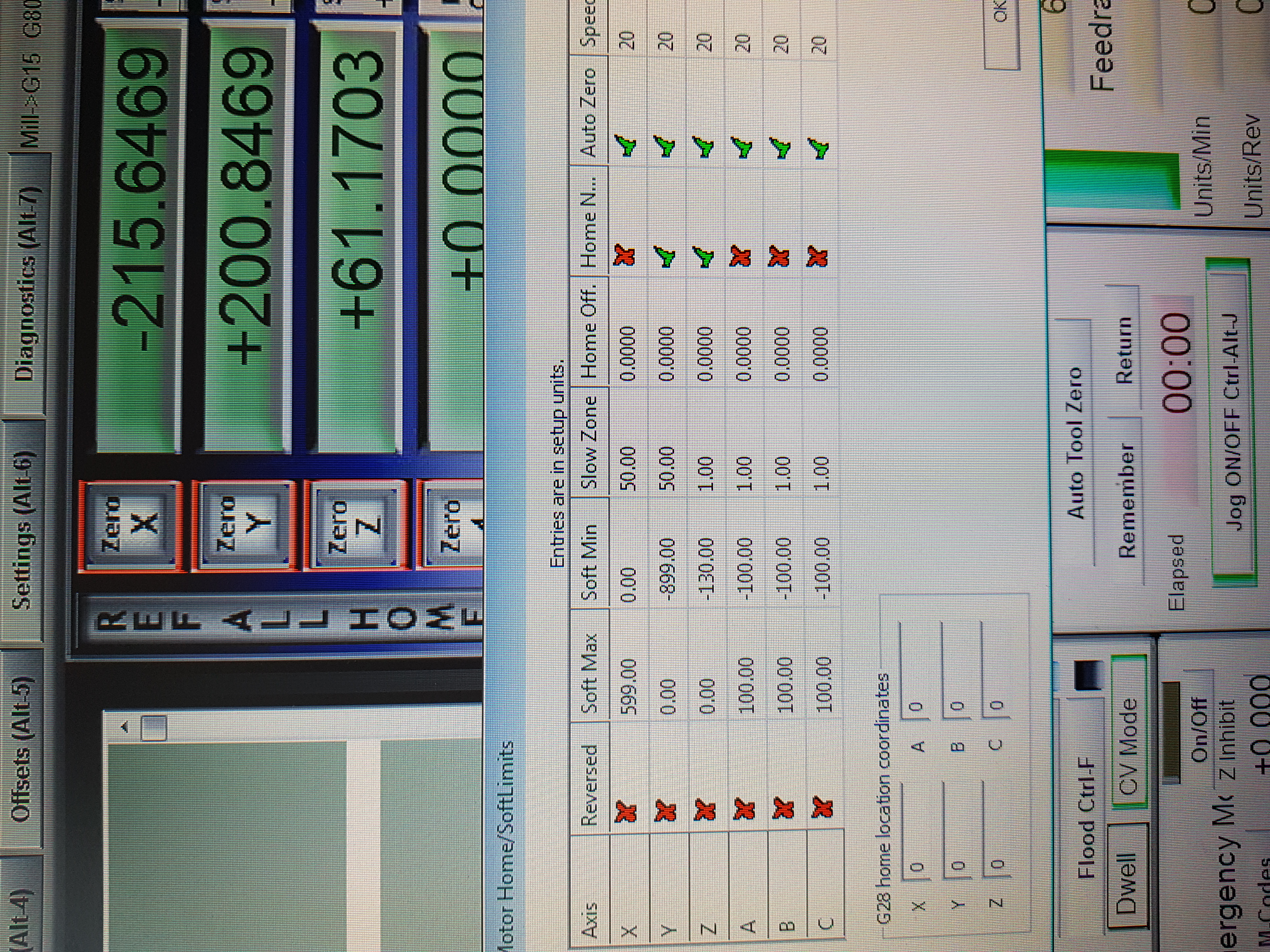

Уважаемые, прошу помощи в борьбе со злом/ некорректной работой soft limits.
Проблема: Софт лимиты срабатывают по программным координатам, а не по машинным.
Условия:
1. 3х коорд станок с одним датчиком home на кажд оси. Ref all home корректно работает,
машинные координаты сбрасывает в ноль.
3. Настроены лимиты max X:600, Y:0, Z:0; min X:0, Y:-899, Z:-130.
Что делаю:
1. Включаю станок, выполняю refallhome, оси едут в home.
Нажимаю кнопку отображения машинных координат, все оси стоят по нулям.
Нажимаю контроль soft limits и проверяю корректность работы софт лимитов. При перегоне портала с клавиатуры
портал корректно тормозится на краях, согласно лимитов мин макс значений, тут все ОК.
2. Гоню станок к месту старта, к заготовке. Переключаю mach3 на отображение программных координат (отжимаю кнопку маш коорд),
обнуляю програмные координаты. Пытаюсь подвигать портал по осям, станок сразу тормозится с сообщением aborted по софт лимитам, например в случае если Y становится положительным + 5. Проверяю машинные коорд, текущее положение x300,y-405,z-50.
Что это может быть?
Mach уже переустанавливал, не помогает.
Где то писали что некорректность может быть из за галки Rotational Soft Limit в general Config. Отключил, не помогает. Датчики концевиков разомкнутые, не активны. В конфиге настроены как active low.

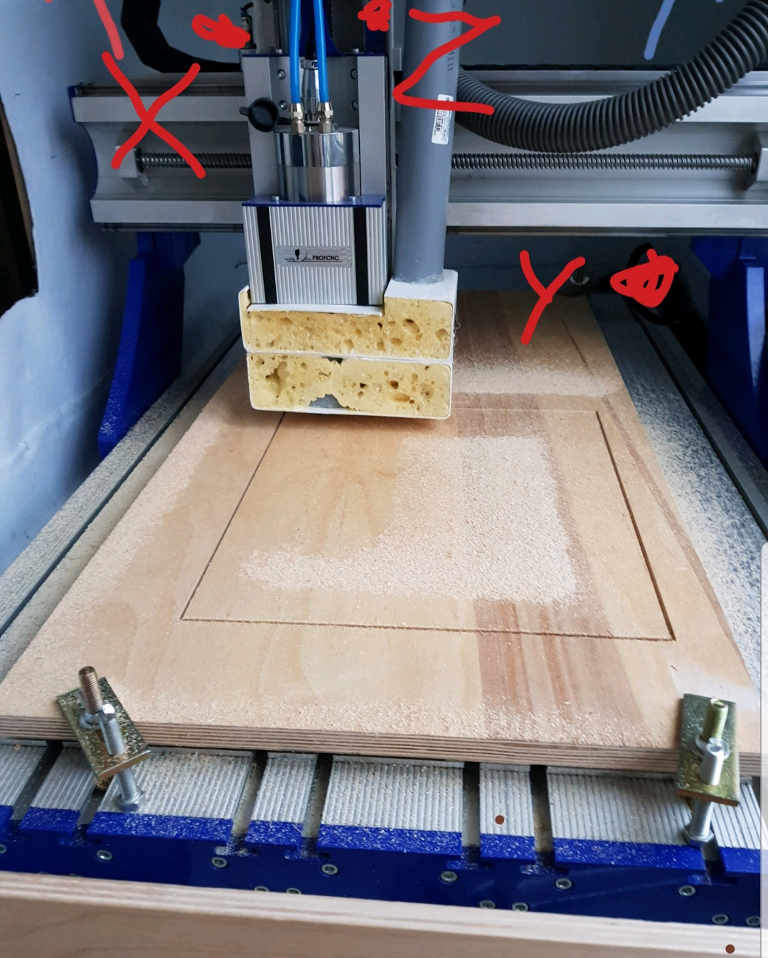

направление оси У смущаетъ...,почему она в минус у тебя ушла? датчик У в мах позиции оси что-ли?
Чтобы со стопроцентной уверенностью диагноз поставить необходимо знать в каком углу станка у тебя машинный дом ,направление осей и где датчики дома стоят.....
и окно настройки софт лимитов желательно покрупнее увидеть..............

niksooon писал(а):направление оси У смущаетъ...,почему она в минус у тебя ушла? датчик У в мах позиции оси что-ли?
Ось Y от нуля до -900, датчик Y home в дальней позиции, X слева.

такое ощущение что мач направление оси(осей) попутал ..... попробуй ради эхперименту для оси У Soft мах 899 , soft min 0 , Home off 899
тренироваться лучше на демоверсии Мач-а с офф сайта ..............

Кстати возможно что правда с этим связано.
Станок перенастраивал, т.к. с заводскими настройками он думал что Х это Y и наоборот. Пришлось перекидывать провода драйверов.
