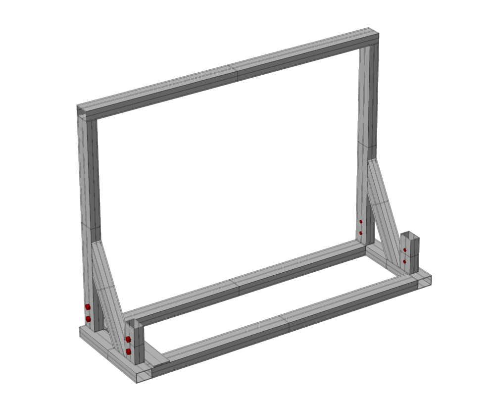

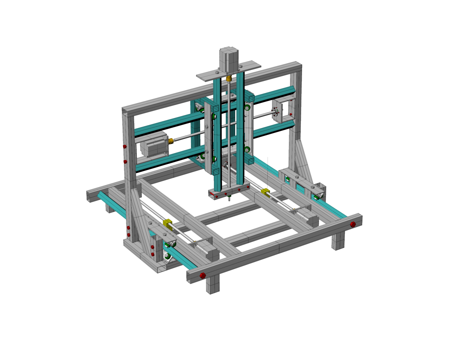

Вот модель моего станка перед заказом сварки рамы.
0008.png (130165 просмотров) <a class='original' href='./download/file.php?id=3&mode=view' target=_blank>Загрузить оригинал (278.92 КБ)</a>

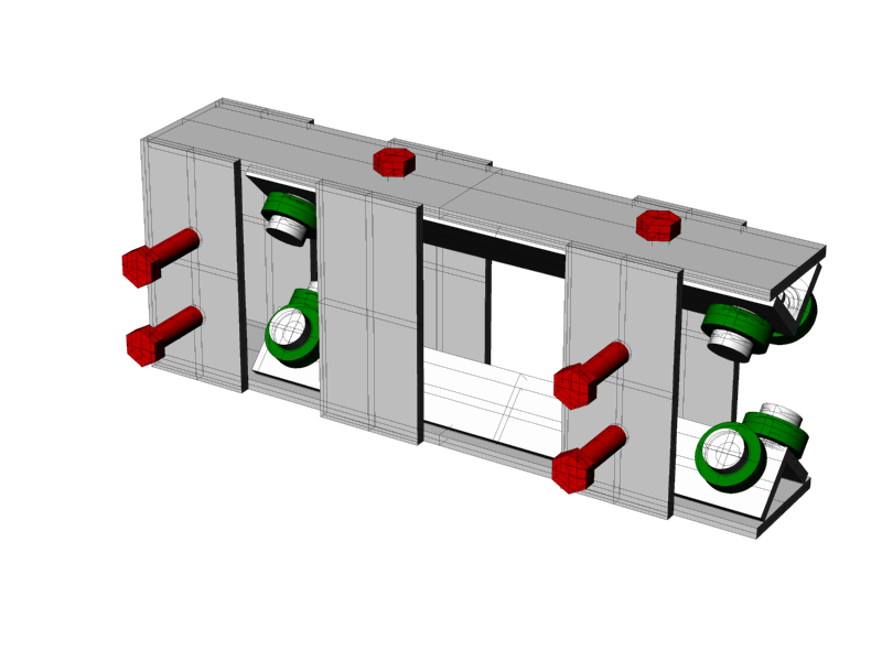

Рама и портал из прямоугольной трубы 40х25х2, направляющие из квадратной трубы 25х25х2, каретки Х из полосы 40х4 и уголка 25х25х4, и каретка Y-Z из полосы 40х4 и трубы 25х25х2.
У меня не было уверенности в точности заказанной конструкции, поэтому крепления кареток оси Х выполнено на винтах а не на сварке. И все каретки имеют возможность корректировки зазоров.

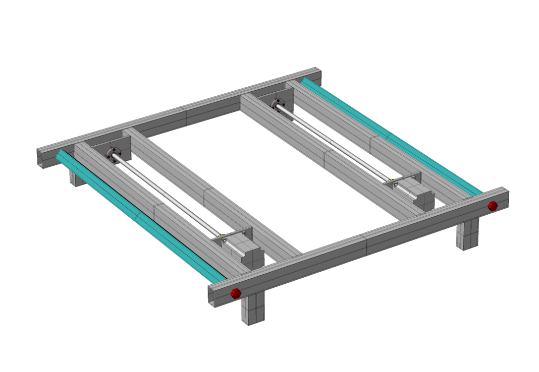

Основание:
0010.png (130161 просмотр) <a class='original' href='./download/file.php?id=27&mode=view' target=_blank>Загрузить оригинал (106.65 КБ)</a>
Направляющие крепятся к основанию с помощью запрессованных в них удлиненных 12-х гаек, хотя лучше бы их там приварить. На основании есть пластины для крепления двигателей и подшипников для ходовых винтов. Размеры основания как и всех направляющих больше рабочей зоны станка, т.к. на необходимо место для каретки.

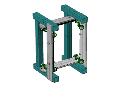

Каретка Х:
0014.png (130161 просмотр) <a class='original' href='./download/file.php?id=30&mode=view' target=_blank>Загрузить оригинал (86.51 КБ)</a>
Каретка выполнена из полосы 40х4 и уголка 25х25х4. Подшипники крепятся в каретке при помощи 8-х винтов. В уголках просверлены отверстия 6.5мм и в них нарезана резьба.
Каретка Y-Z:
0011.png (130161 просмотр) <a class='original' href='./download/file.php?id=29&mode=view' target=_blank>Загрузить оригинал (35.95 КБ)</a>
В моем проекте ось Z выполнена таким образом, что каретка оси зафиксирована, а направляющая подвижна. Поэтому появилась каретка Y-Z. В принципе, конструкция достаточно простая, и достаточно жесткая.

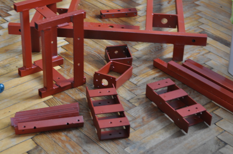

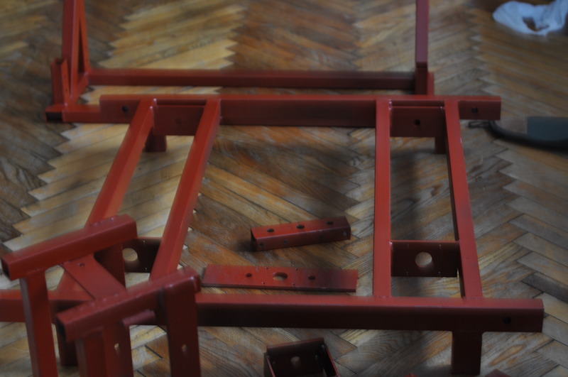

Для изготовления станка я обратился в контору которая делает двери, решетки, заборы и другие металлоконструкции. После нескольких уточнений, и полутора недель ожидания все наконец-то готово.
Итак, что мы имеем: (осталось только три фотографии в разобранном виде):
cnc-club-00025.jpg (130160 просмотров) <a class='original' href='./download/file.php?id=32&mode=view' target=_blank>Загрузить оригинал (151.83 КБ)</a>
cnc-club-00026.jpg (130160 просмотров) <a class='original' href='./download/file.php?id=33&mode=view' target=_blank>Загрузить оригинал (180.59 КБ)</a>
cnc-club-00027.jpg (130160 просмотров) <a class='original' href='./download/file.php?id=34&mode=view' target=_blank>Загрузить оригинал (162.01 КБ)</a>
Итого:
  • Одно основание
  • Один портал
  • 2 каретки Х
  • одна каретка Z-Y
  • восемь уголков с отверстиями для кареток
  • шесть направляющих
  • и по-мелочи всего остального
Все достаточно ровное и покрашенное :D ! Хотя направляющие они зря покрасили :? , но это ничего.
За все это удовольствие с меня взяли 8000 рублей, включая стоимость материалов. Если кому-то интересно, могу скинуть контакты фирмы (Находится в Гатчине, Ленинградская обл.).

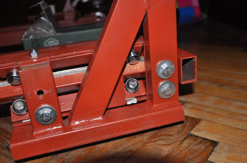

cnc-club-00032.jpg (130158 просмотров) <a class='original' href='./download/file.php?id=36&mode=view' target=_blank>Загрузить оригинал (187.52 КБ)</a>
Для того чтобы избежать люфта на оси, нужно поджать уголок с одной стороны каретки. Я это сделал при помощи прокладок из алюминия. Получилось по две прокладки с каждой стороны. Одну из них пришлось подточить напильником. В принципе вместо того, чтобы точить прокладку можно было использовать фольгу, сложив ее несколько раз, тем самым достигнув необходимой толщины.
cnc-club-00033.jpg (130159 просмотров) <a class='original' href='./download/file.php?id=35&mode=view' target=_blank>Загрузить оригинал (178.67 КБ)</a>
После этого можно устанавливать каретки на портал. Тут меня ждала проблема - на внутренней стороне портала там, куда должна крепиться каретка был достаточно толстый шов от сварки. Пришлось работать напильником, но я уже три года Линуксоид и меня напильником не испугаешь ;). Самое неудобное, что шов на внутренней стороне портала и поэтому сложно обеспечить прижим напильника. Да... придется постараться.
После того как все готово, собираем портал и пытаемся установить на основание. Для этого необходимо подготовить направляющие. Они оказались на 2мм длиннее, чем надо. Это еще 50 минут напилинга. Затем запрессовываем гайку в направляющую. Для этого я использовал прокладку из алюминия, фольгу и молоток. Иногда приходилось подпилить две грани гайки, чтобы она ровно входила в трубу направляющей. (Напомню, труба 25х25х2, гайка - удлиненная М12).

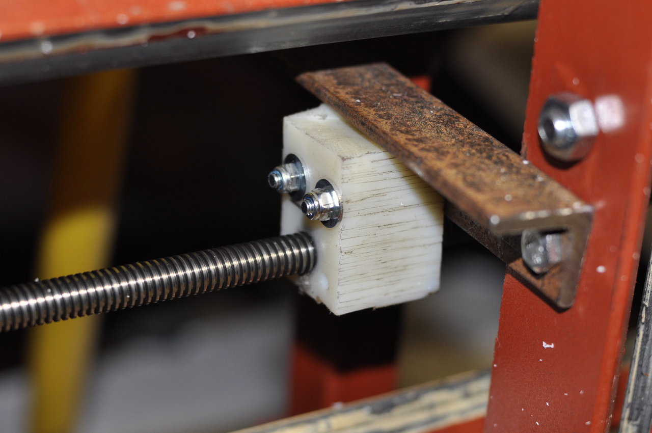

Вчера установил ходовой винт и гайку на ось У. Пришлось изрядно повозиться, т.к. в проекте этот момент был разобран только поверхостно.
Уголок взял первый который попался под руку - поэтому он ржавый, большего чем нужно размера и содержит лишние отверстия.
Также была проблема с креплением гайки к уголку: отверстия под винты нужно было просверлить точно, чтобы не изгибать ходовой винт и, желательно, чтобы в момент сверления гайка находилась как можно ближе к двигателю, т.к. он закреплен неподвижно. Но в таком положении мне не удалось не только просверлить но и разметить отверстия карандашом или маркером. Пришлось закрепить гайку к уголку струбциной и аккуратно разобрать всю конструкцию, чтобы потом просверлить отверстия на верстаке - зато с комфортом :D.

Крепление ходовой гайки. Пришлось постараться, чтобы ось гайки совпала с осью ходового вала. На нижней части гайки видны два отверстия, они использовались во время нарезания резьбы (через них гайка крепилась к бруску с нарезанной резьбой). Потом можно будет использовать эти отверстия для компенсации люфта ходовой гайки. Фактически нужно будет изготовить еще одну гайку с такими же отверстиями и стянуть их вместе.
00031.jpg (129837 просмотров) <a class='original' href='./download/file.php?id=192&mode=view' target=_blank>Загрузить оригинал (187.37 КБ)</a>

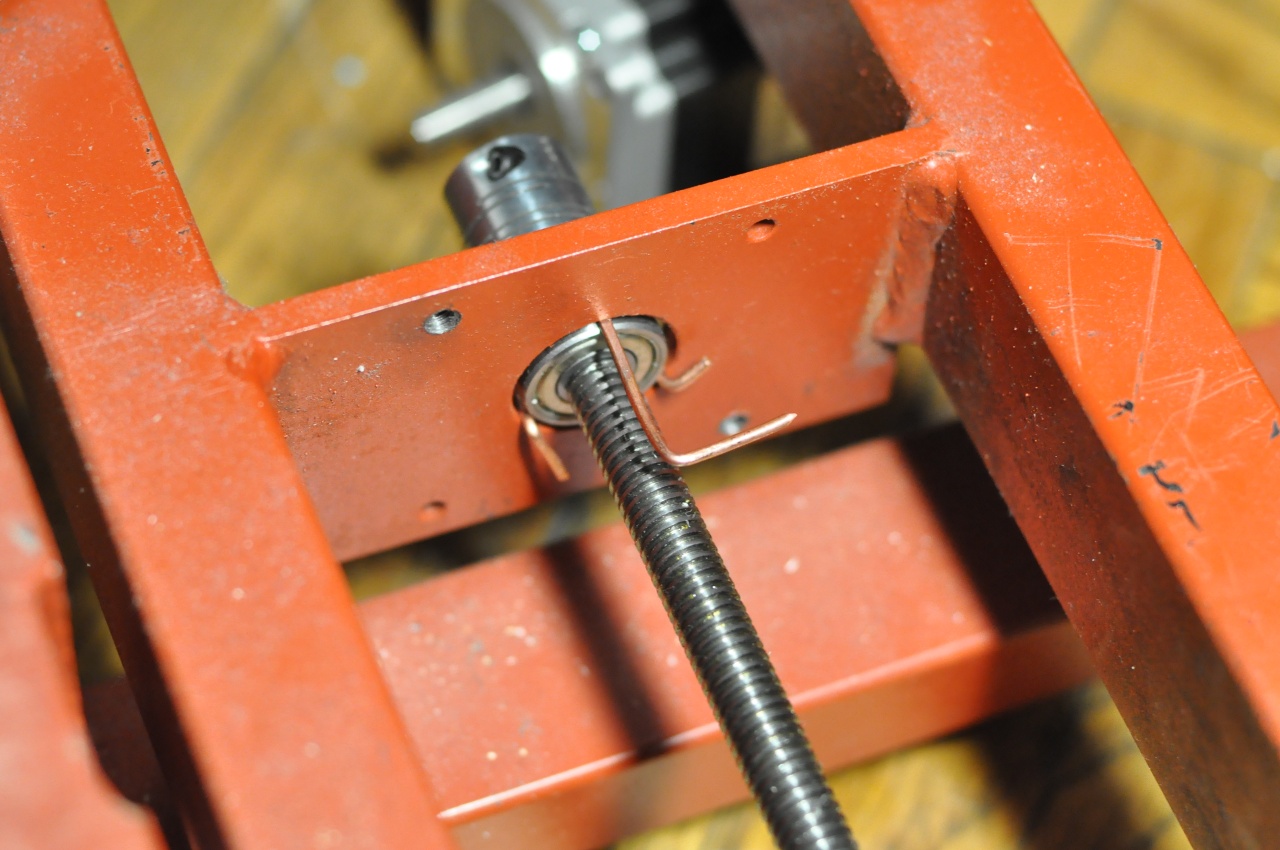

Крепление подшипника. Подшипник зажат с одной стороны к конструкцией станка, с другой стороны усиленной шайбой шайбой 14 (или 16) диаметра. В шайбе и на конструкции станка сделаны 4 отверстия диаметром 3мм (лучше сделать 3,5, так будет проще крепить шайбу, а при хорошем прижиме она никуда двигаться не будет). Крепление осуществляется 4-мя болтами М3.
Когда я устанавливал подшипники на ось Х, я решил нарезать резьбу в отверстиях и обойтись без гаек на этих болтах, но к сожалению, при нарезании первой же резьбы у меня сломался метчик. При это метчик застрял в отверстии и вытащить его так и не удалось, поэтому один подшипник в итоге крепится тремя болтами, а не четырьмя. Отверстие для третьего болта пришлось сверлить отдельно так чтобы оно было симметрично относительно других двух отверстий.
00028.jpg (129837 просмотров) <a class='original' href='./download/file.php?id=193&mode=view' target=_blank>Загрузить оригинал (180.34 КБ)</a>

Начал переделку:
Вот так "зажал" подшипник медной проволокой. Потом все это дело посажу на холодную сварку. Возможно, добавлю еще несколько кусков проволоки по окружности.
Так было:

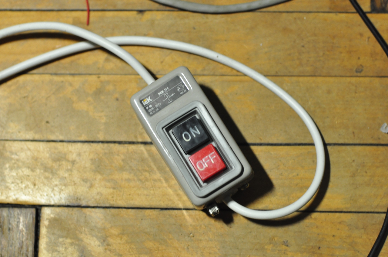

Добавил нормальный выключатель к блоку питания, что важно он выключает оба провода - ноль и фазу:
выключатель самодельный чпу станок.JPG (127449 просмотров) <a class='original' href='./download/file.php?id=797&mode=view' target=_blank>Загрузить оригинал (512.19 КБ)</a>
