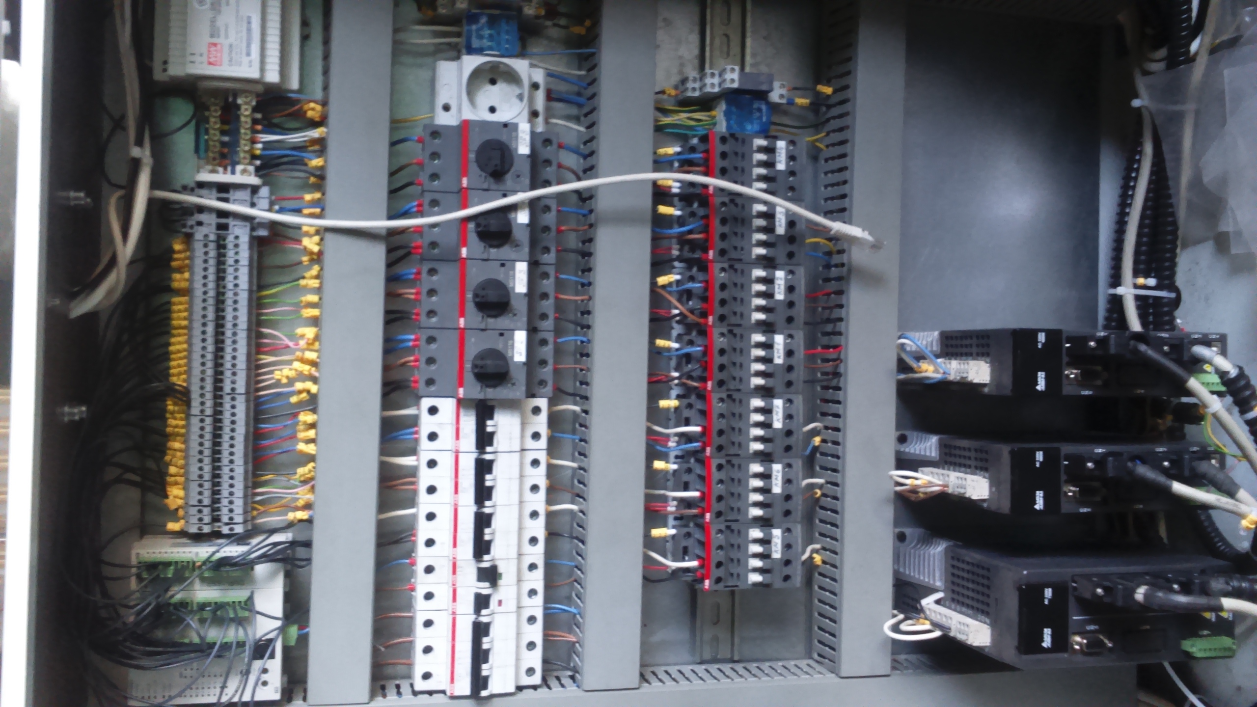

Если с механикой разобрался, то с электрической схемой шкафа пока нет.
Что мы имеем из электрооборудования.
Четыре двигателя, четыре драйвера для них, а также четыре блока питания для двигателей, инвертор для шпинделя, блок питания для управляющей программы, которая состоит из двух плат. Что ещё нужно для всего этого? Какие пускатели, автоматы?
На работе сделал фотографию шкафа для станка заточки полотен на хлебозавод.
DSC_0064.JPG (6468 просмотров) <a class='original' href='./download/file.php?id=143154&mode=view' target=_blank>Загрузить оригинал (1.21 МБ)</a>

Нужно ли ставить электромагнитный пускатель, он же контактор, на шпиндель?

IgorSizov_1979 писал(а):Нужно ли ставить электромагнитный пускатель, он же контактор, на шпиндель?
Вопросы в пустоту. Откуда нам знать от чего у вас шпиндель крутится? Если моторчик от розетки, то вроде как надо, если частотник, то не надо.
