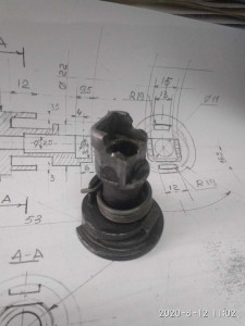

Добавлено: 27 авг 2020, 18:16
maxx2000orel
Личинка от замка, в оригинала литая была
part000001.jpg (12735 просмотров) <a class='original' href='./download/file.php?id=185387&mode=view' target=_blank>Загрузить оригинал (91.38 КБ)</a>
part000003.jpg (12735 просмотров) <a class='original' href='./download/file.php?id=185388&mode=view' target=_blank>Загрузить оригинал (73.96 КБ)</a>
DSC00333.JPG (12735 просмотров) <a class='original' href='./download/file.php?id=185386&mode=view' target=_blank>Загрузить оригинал (1.53 МБ)</a>
DSC00332.JPG (12735 просмотров) <a class='original' href='./download/file.php?id=185385&mode=view' target=_blank>Загрузить оригинал (1.55 МБ)</a>
Re: Безделушки maxx2000orel
Добавлено: 27 авг 2020, 22:09
maxx2000orel писал(а): ↑ Личинка от замка, в оригинала литая была
А замок купить новый не проще было или это было не заменяемым от какого-то ящика/шкафа/гаража и т.д.?
