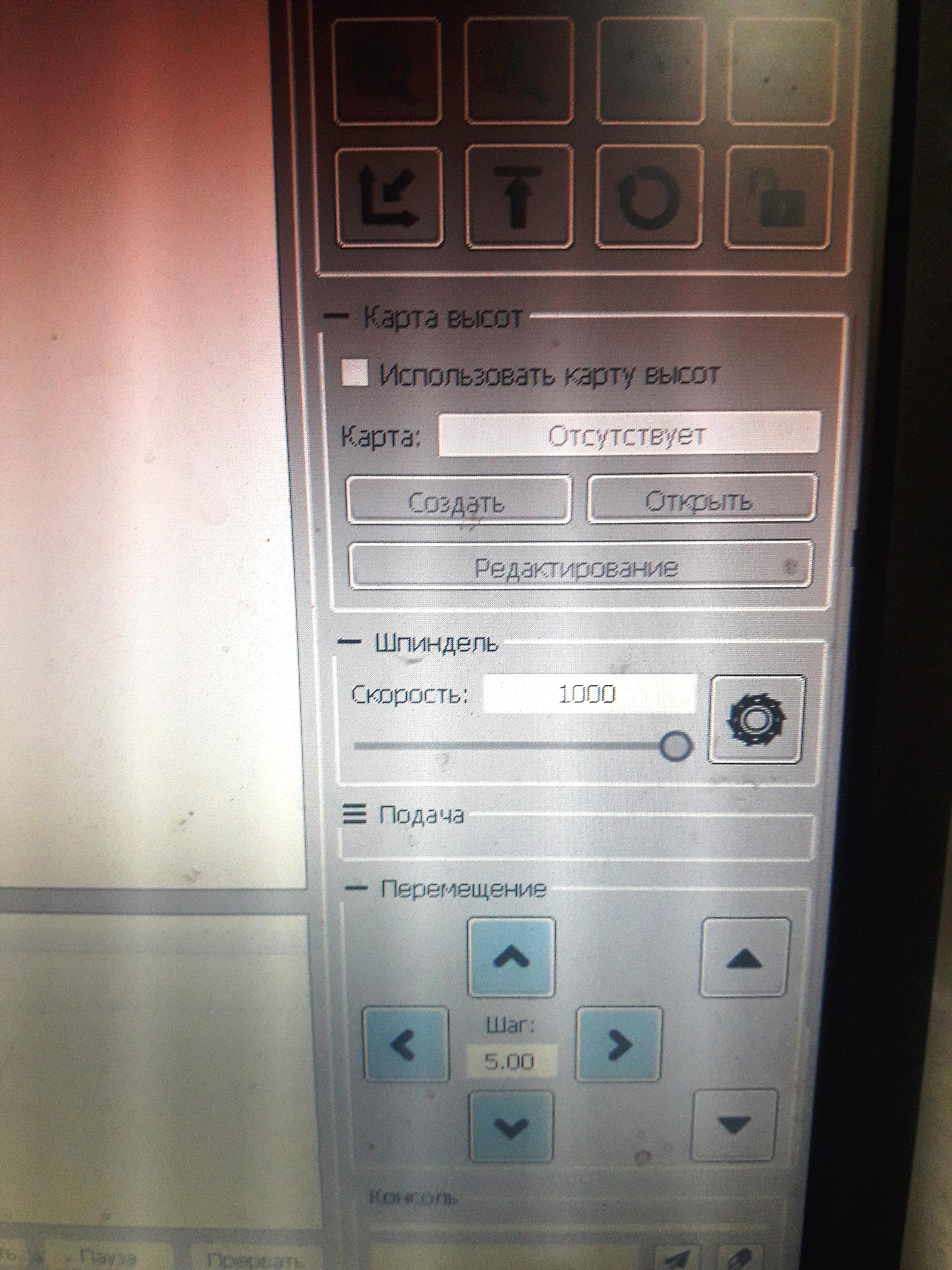

Приобрел станочек cnc 3018. Все вроде работает, только вот панель "карта высот" вся неактивная, хотя Z-щуп отрабатывает Подскажите в каком направлении копать. Прошивка 0.9, пробовал и grblcontrol и candle - везде не хочет карту создавать. Может кто сталкивался.

Все панели включаются и выключаются в опциях настройки программы.

В опциях панель включена, выводится на экран (см.фото) но все кнопки на панели неактивны и не появляется внизу окно "настройка карты высот" (шагов по осям х и у и прочее)

Прежде чем делать карту высот, нужно загрузить g-code.. Судя по куску экрана - кэндл пустой, без уп.

Благодарю. Заработало.

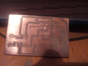

Подскажите при применение карты высот пропадает глубына фрезеровки вчем может быть

Добрый день подскажите пожалуста почиму фреза 0.1мм при фрезировке снимает всю медь из дорожкы 06мм.

Veliant писал(а):снимает всю медь из дорожкы 06мм
Опиши подробнее, фотки покажи.
Может фреза толще, может программа кривая, может глубоко зарезае, может стоит под углом и круги рисует.... .......

Вот такие получаються дорожки после фрезеровкы,фреза 0.1 20граду.

Почыму фреза зрезает дорожку програму G coda делал и в аткаме и флет каме.
