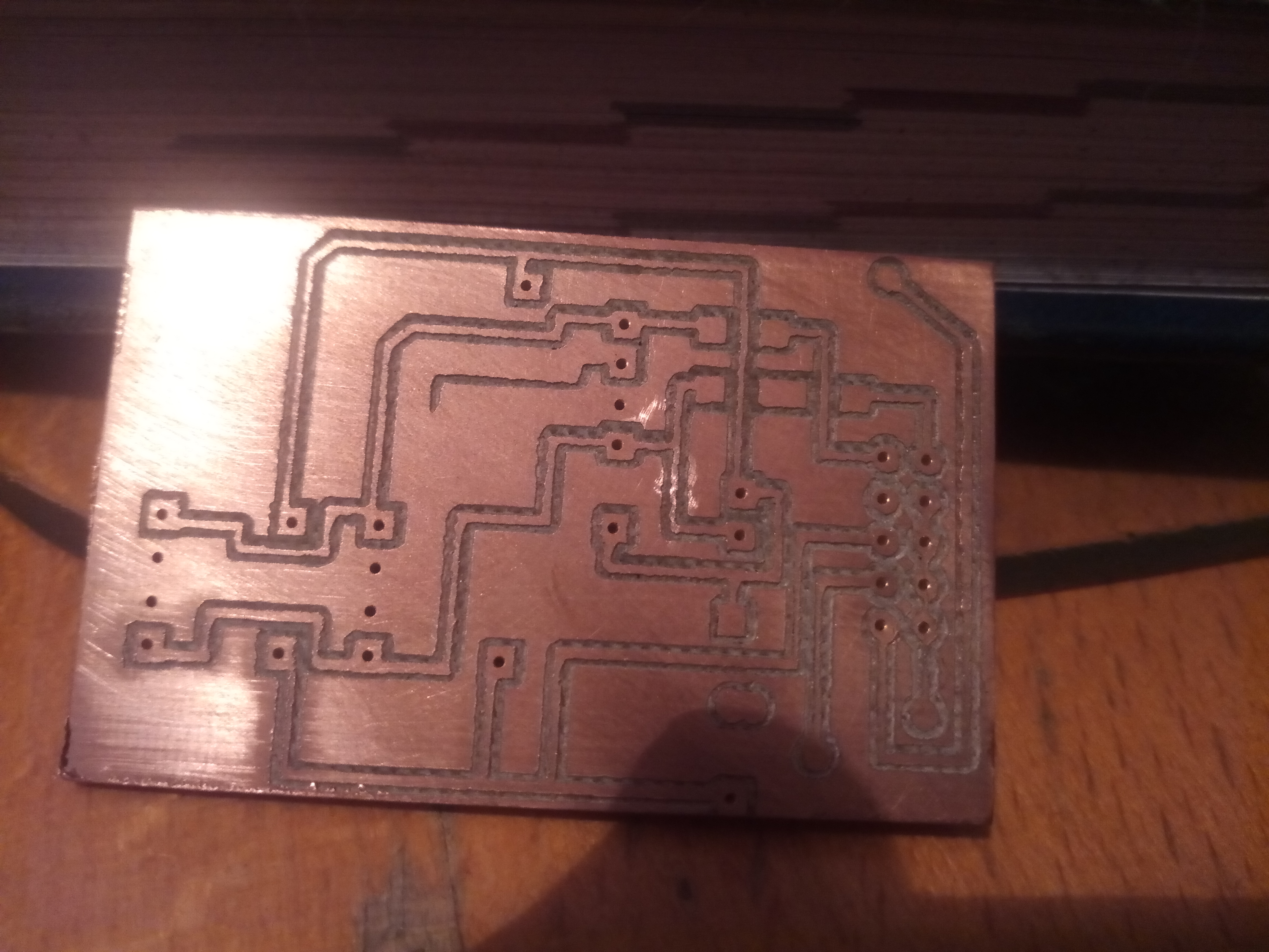

Вот такие получаються дорожки после фрезеровкы,фреза 0.1 20граду.

Почыму фреза зрезает дорожку програму G coda делал и в аткаме и флет каме.
