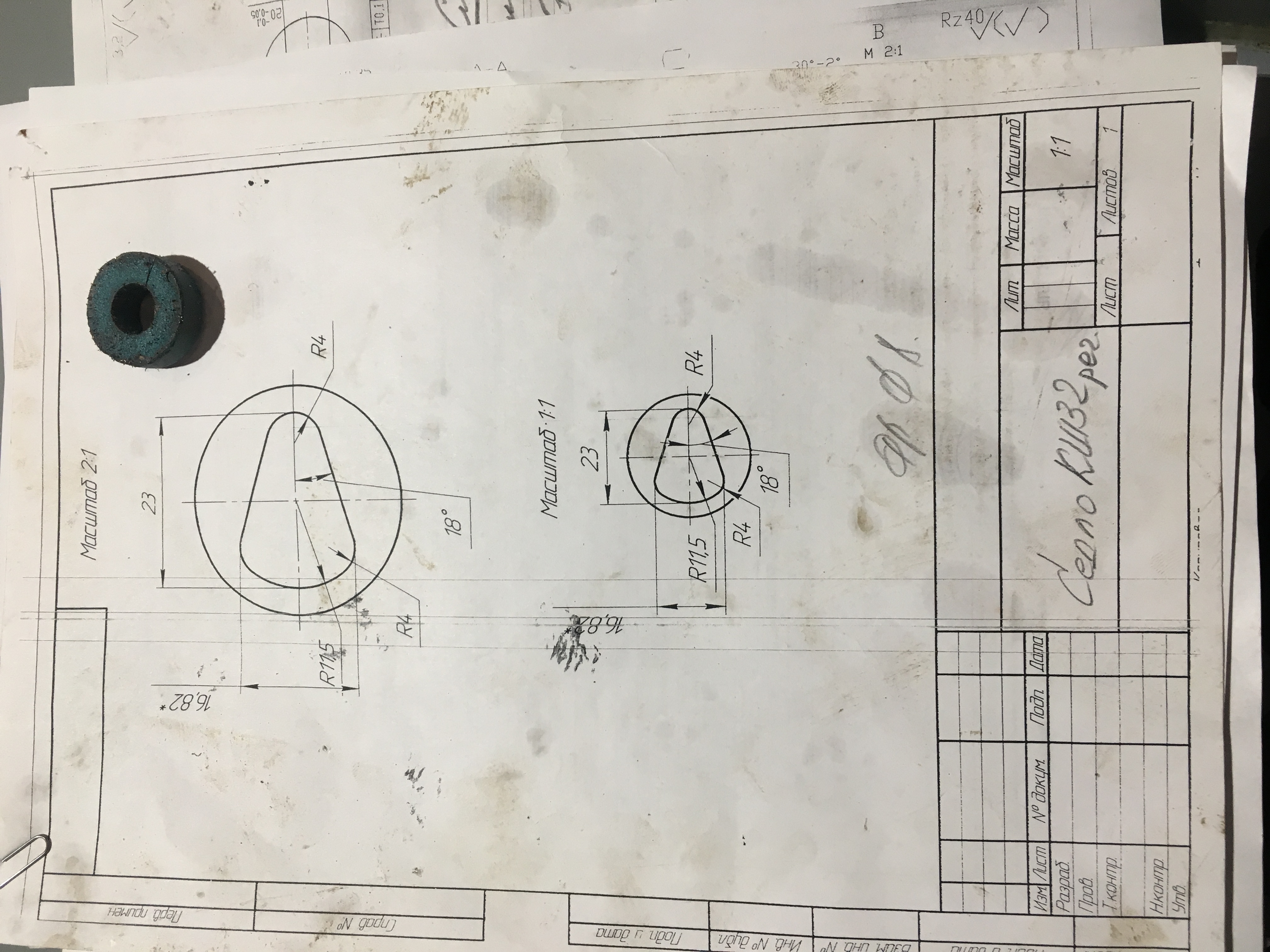

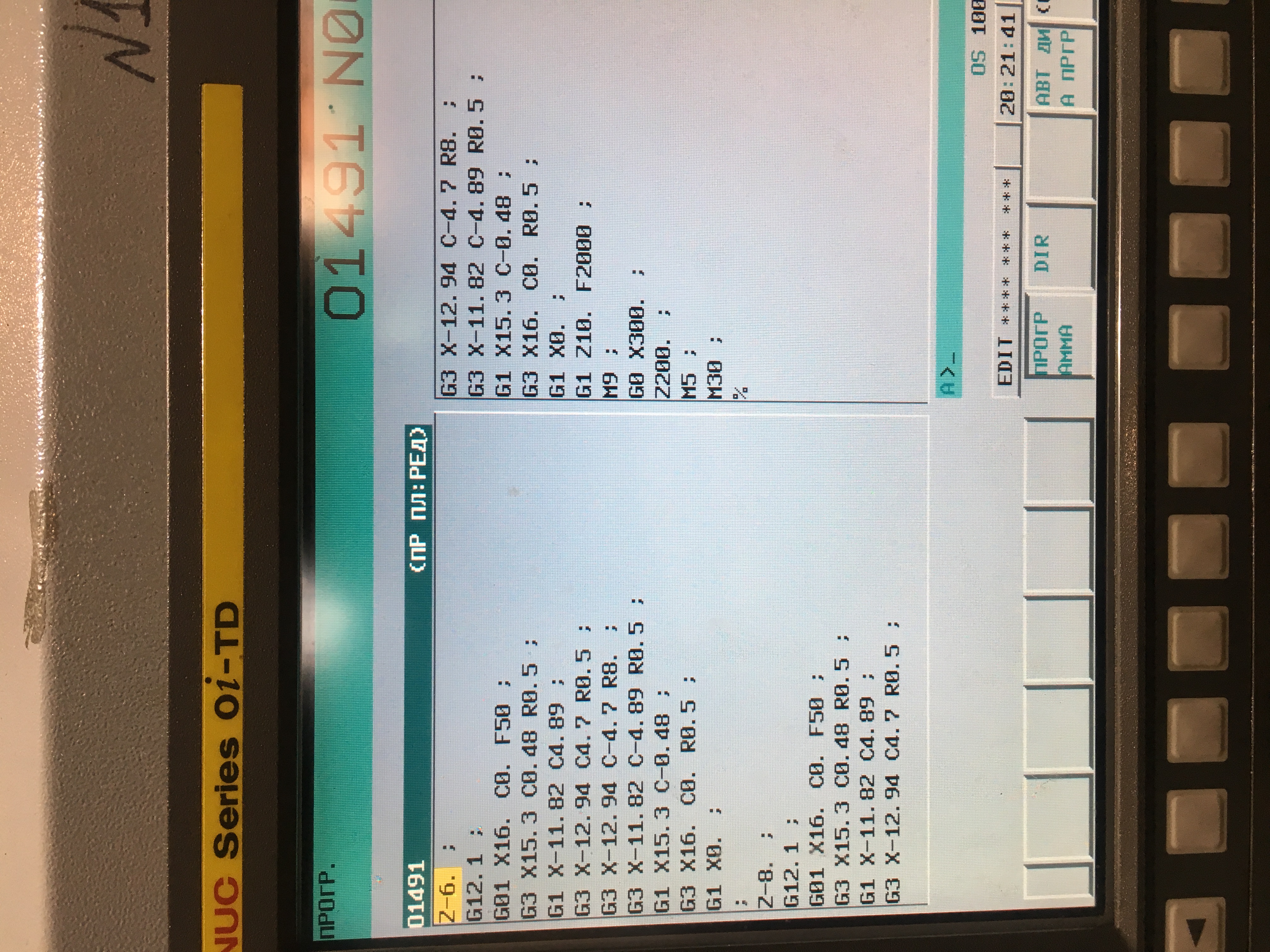

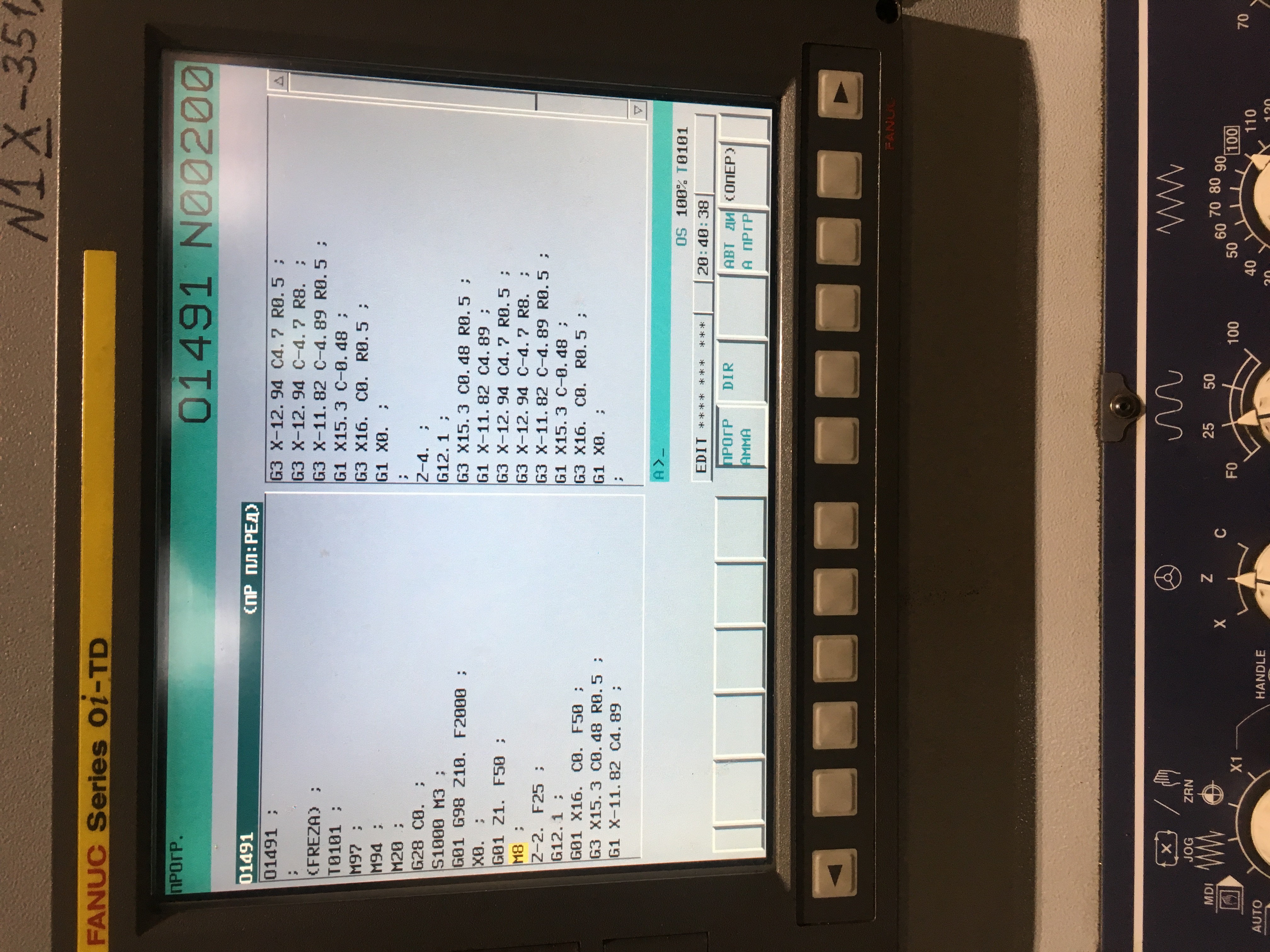

доброго времени суток. Помогите начинающему токарю, найти ошибку в программе. Заранее спасибо.
