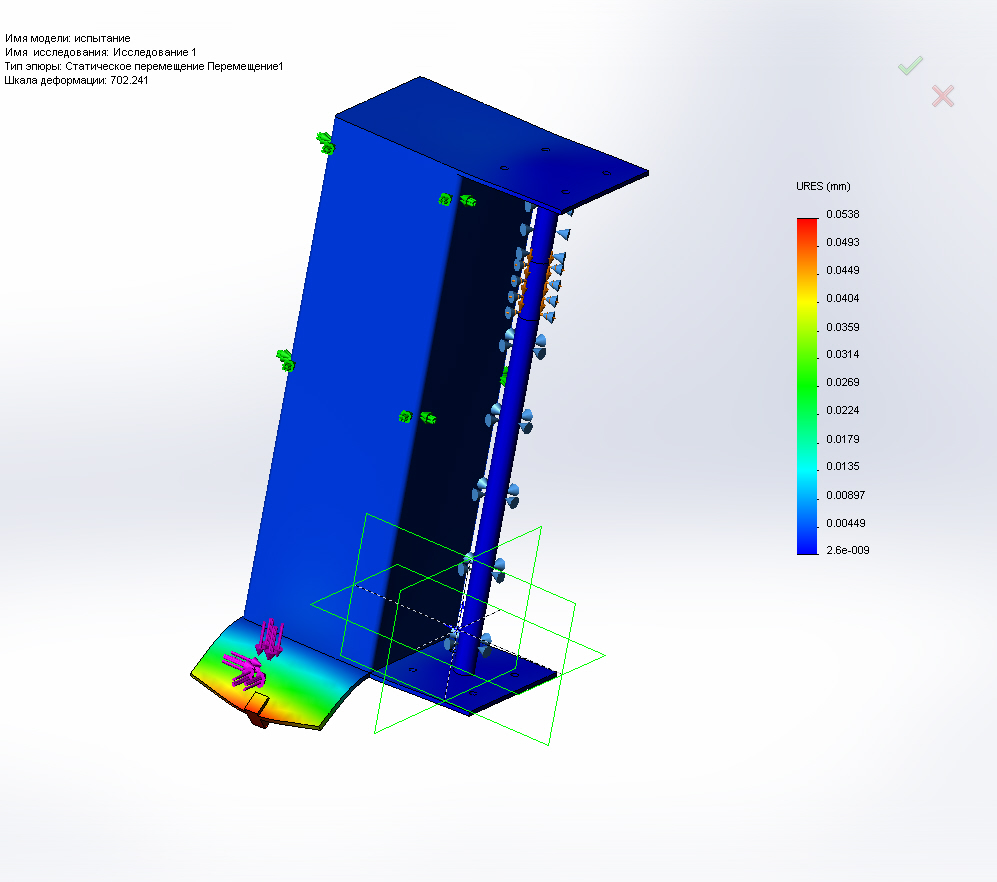

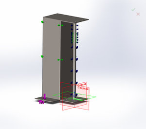

Накидал модельку – фрагмент подвижной части оси Z.
испытание-Исследование 1-Изображение-5.jpg (4918 просмотров) <a class='original' href='./download/file.php?id=7017&mode=view' target=_blank>Загрузить оригинал (141.89 КБ)</a>
Чтоб было понятно где что: площадка для инструмента, кубик на ней – чтоб было куда прикладывать силу в тесте, трубка – ходовой винт, квадратная труба катается между подшипниками качения (на рисунке не показаны).
Сечение квадратной трубы 100х100х3,2
Параметры теста:
Материал: Сталь AISI 1010, горячекатаная полоса
Крепления:
1) на каждой грани трубы по 4 площадки контакта 5*5мм (вместо подшипников) - Ролик/ползун
2) на ходовом валу участок длиной 40мм - Зафиксированный шарнир
Силы: приложил на кубик сверху вес шпинделя * g + вес шпинделя * a = 4 * 10 + 4 *1 = 44Н
И по оси Х и Y на кубик по 10Н
испытание-Исследование 1-Изображение-4.jpg (4918 просмотров) <a class='original' href='./download/file.php?id=7018&mode=view' target=_blank>Загрузить оригинал (233.62 КБ)</a>
Соответственно самый большой прогиб в красной зоне 0,05 мм
Результирующие силы в зоне контакта с «подшипниками» (не знаю как нормально таблицу вставить :thinking: )
Компоненты [X] [Y] [Z] [Результирующая]
Сила реакции(N) [-3.04141e-007] [0.000293973] [2.87159] [2.87159]
Сила реакции(N) [4.31104] [7.67692e-005] [-1.68709e-005] [4.31104]
Сила реакции(N) [-1.70258e-005] [0.000121153] [8.21409] [8.21409]
Сила реакции(N) [-5.03417] [-7.41307e-005] [-4.45038e-005] [5.03417]
Результирующие силы в зоне контакта ходового винта с гайкой
Сила реакции(N) [10.7232] [44] [-21.0857] [49.9559]

посчитать то можно, а вот воспользоваться такими расчетами под вопросом... основная проблема в том, как правильно задать условия сопряжения отдельных элементов конструкции. сварка, клепка, прикручивание болтами?

Да-да. Если бы полная сборка станка была и к ее частям прикладывать напруги, то картина была-бы немного реальнее.
Что за станок-то вообще?

aegis писал(а):основная проблема в том, как правильно задать условия сопряжения отдельных элементов конструкции
в расчёте есть возможность задавать следующие соединения: "Болты, Пружины, Гибкие основания, Подшипники, Шпильки, Сварка/клей, Сварные швы".
Но с этим я пока не разобрался, собственно поэтому я и задаю вопрос о том пользовался ли кто подобными расчётами. Есть много нюансов, в правильности которых я сомневаюсь - какие выбрать опоры, закрепления и силы, какие упрощения можно допустить и т.д. ?

Ti-j писал(а):в расчёте есть возможность задавать следующие соединения: "Болты, Пружины, Гибкие основания, Подшипники, Шпильки, Сварка/клей, Сварные швы".
Все позже после построения модели.

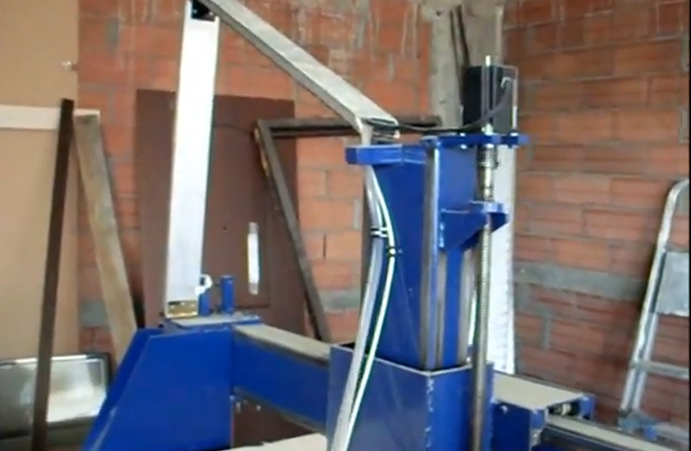

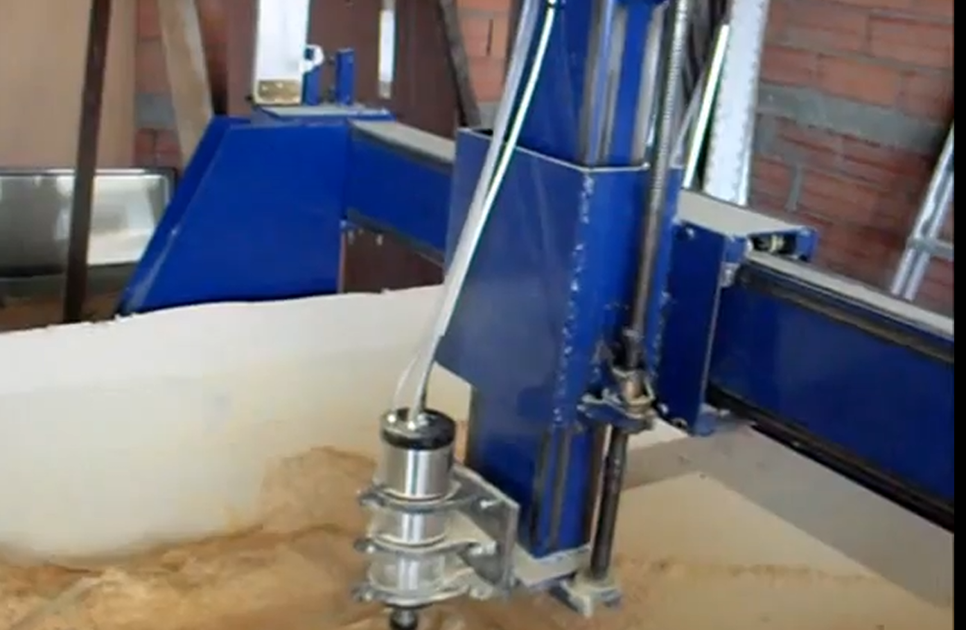

Вот пара кадров из видео:
1.png (4886 просмотров) <a class='original' href='./download/file.php?id=7022&mode=view' target=_blank>Загрузить оригинал (941.75 КБ)</a>
2.png (4886 просмотров) <a class='original' href='./download/file.php?id=7023&mode=view' target=_blank>Загрузить оригинал (1.04 МБ)</a>
Fisher писал(а):Тем болдее забудь про 0,1мм и про 0,5 забудь. Ориентируйся на 1-2 мм на этом размере
Имеется ввиду что погрешность 2мм будет только на большой длине ? например: 2м, т.е. реально я попаду не в координату 2000, а в 2002 или 1998.
Или на малых дистанциях я так же буду промахиваться на 2мм и в результате не смогу фрезеровать мелкие детали ?
не знаю как описать.... страдает погрешность в размерах - где то шаг идёт чуть плотнее, где то чуть шире... в результате картинка сжимается/расширяется, но чёткость изображения остаётся ?
Fisher писал(а):Шпиндель висит на одной точке?
для упрощения - да. Данный расчёт был экспериментальным и меня больше волнует прочность трубы (чтоб её уменьшить), чем полки. Хотя при уменьшении профиля возникнет вопрос устойчивости в подшипниках - как это рассчитывать я вообще без понятия.

Fisher писал(а):Нельзя проводить анализ, приложив силы к какому-то кубику-милипуське.
Это всё понятно, я просто надеялся что найдутся люди, имеющие опыт в 3D расчётах и подскажут как правильно пользоваться программой.
Дело в том, что сделав более сложную модель я не смог задать в ней все связи. не получился сварной шов, т.к. его оказывается можно использовать только с листовым материалом. Те ли опоры я даю на связи под подшипниками я тоже не знаю. А при попытке применить болтовые соединения в расчётах, комп вообще повис.
И для расчётов не обязательно иметь всю модель. Можно испытывать по частям. А на следующие компоненты потом переносить силы из предыдущего расчёта, например - реакции опор под подшипниками в этом тесте можно перенести в виде сил действующих на подшипники в тесте с кареткой.

Ti-j, я аэрогидродинамику считал в космос флоуворксе и ансисе. скажу сразу правильный расчет дело очень сложное и зависит от многих факторов. в тонких каналах нужно чтобы нормально считать нужно иметь минимум 3-5 ячеек. это я к чему - в расчете на прочность наверняка аналогично в толщине листового материала минимум 3 ячейки должно быть. зная номинальный размер кубика, можно прикинуть общее их количество. у меня 2 гига ОЗУ затыкалось при 1.2-1.4 миллиона ячеек и расчет длился в среднем около 9 часов и это на С2Д при 3ГГц. докупил озу до 8 гиг, перешел на х64 систему и смог считать уже до 10-12 лямов, но длительность тоже была несусветная. если брать не кубики, а тетраэдры, то количество ячеек будет еще больше, но какую именно ячейку брать я не подскажу для твоей задачи - нужно читать инструкции. я стараюсь не запугать, а предостеречь от ненужных действий и трудо- и временных затрат...
намного полезней было бы поставить ТЗ, нарисовать то что кажется нормальным, выставить на обсуждение, подкорректировать, причем думаю не 1 раз, а потом уже воплощать в железе, предварительно проведя прочностные испытания (поставил между 2х табуреток, сел, померял прогиб как-то так :hottabych: )
на такой длине можно рассматривать систему винт+вращающаяся гайка. на винте 16х4 люди работают до 4.5м/мин, что для дерева более чем я думаю. если живешь в Украине или доставка отсюда не проблема, скоро на рынок попадут эти самые гайки моего производства, но пока нужно подождать чтобы все доделать...
нікому нічого не нав'язую.

Нашёл литературу по испытаниям и форум на подобную тему... буду читать. А вообще мне кажется можно будет обойтись упрощёнными моделями для расчёта, главное правильно их выбрать.
Сообщения: 22776
Re: Расчёт на прочность
Лучше начать с расчета прогиба направляющих самых длинных осей, а не с прогиба крепежа шпинделя.
И отталкиваться от этого при выборе профилей.
А по весу и моторам, лучше чуть-чуть переплатить за моторы, но сделать конструкцию более жесткой.

Этим я и занимаюсь. Крепёж шпинделя в тесте присутствовал для учёта рычага прикладываемой силы.
Смещение так же определять надо в точке, где ведётся обработка (балку скрутило на пол градуса, а фреза из за этого сместилась на сантиметр)
