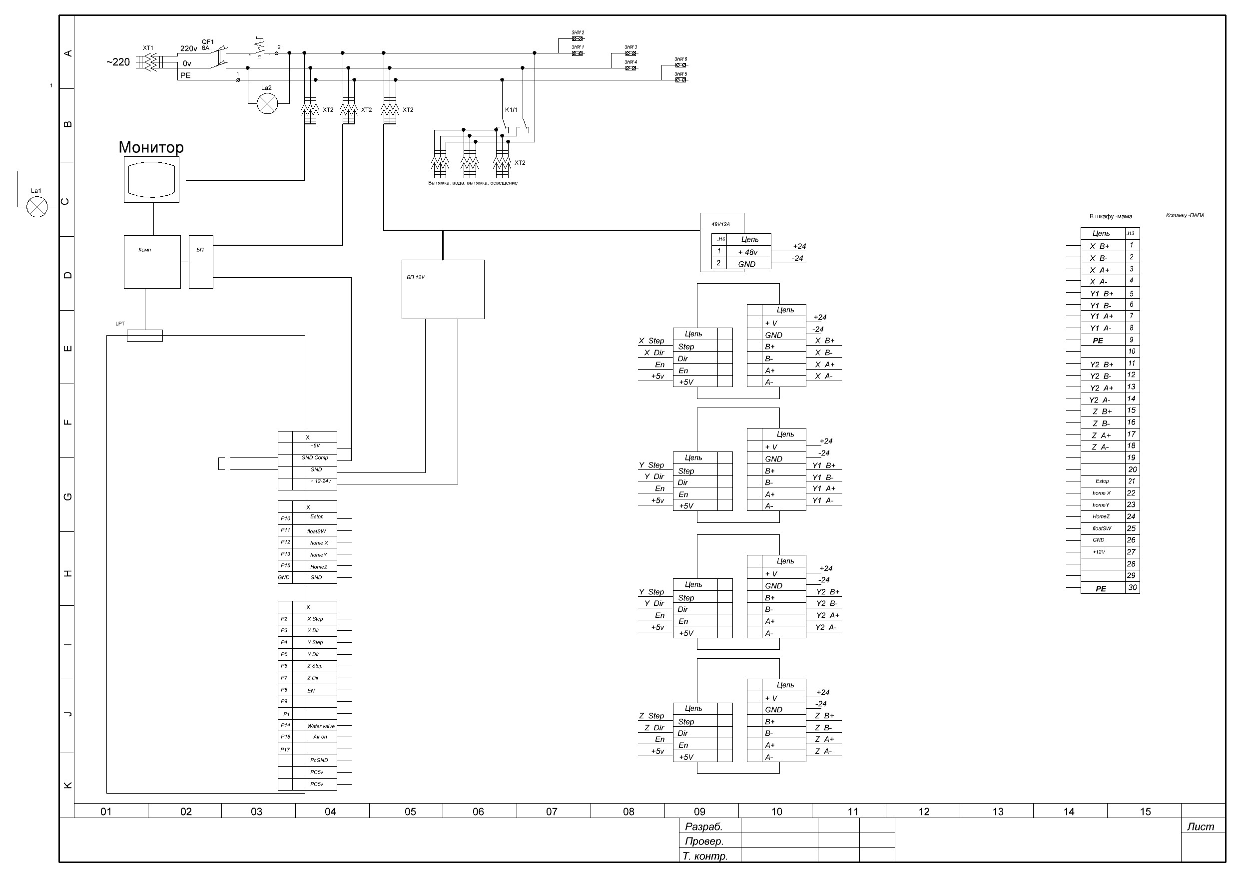

Господа, помогите дилетанту.
Приступил к проектировке станка для плазменного раскроя.
По механической части особых вопросов нет.
Основной затык в электрической части.
Основные узлы:
https://ru.aliexpress.com/item/Best-qua ... 33edKky6wL - 3 штуки.
https://ru.aliexpress.com/item/Rstar-Di ... 33edKky6wL - источник
https://ru.aliexpress.com/item/2-Phase- ... 33edKky6wL - привод оси Z с драйвером
https://ru.aliexpress.com/item/DV3722-s ... 33edKky6wL - драйвер для привода оси Х
https://ru.aliexpress.com/item/Nema-51- ... 33edLEeX1M - привод оси Х
https://ru.aliexpress.com/item/HM86D-st ... 33edLEeX1M - привод оси Y с драйвером
https://ru.aliexpress.com/item/CNC-MACH ... 33edKky6wL - коммутационная плата до 6 осей.
Денег вбухано дикое количество, поэтому страхово как-то напортачить, подскажите как все это соединить?
:wik: :freak_in_action:
Заранее спасибо всем ответившим!

Alex Kost писал(а):Денег вбухано дикое количество, поэтому страхово как-то напортачить, подскажите как все это соединить?
поставить бутылку электронщику! :hehehe:
блок питания я б взял один, 48 вольт ампер на 20...
А игде тут THC ??? :thinking:

Re: Плазменный станок своими руками
Сообщение odekolon »
Дааа - чет я не глянул на размеры... :wik:
Вот прям щас плазму самопальную запускаю 1700х2700.
движки 23 х 110 х 2шт, китайский нонейм , отлично таскают портал 12м/мин. можно и больше, просто для данного проекта смысла не вижу..
схема (правда без THC) вот
NewPL.JPG (9300 просмотров) <a class='original' href='./download/file.php?id=142612&mode=view' target=_blank>Загрузить оригинал (327.57 КБ)</a>
цепи Enable, нарисованы "на всякий случай" - на самом деле,они разведены, но никуда не подключены. Драйверы включены всегда, при подаче питания.
PS
Не тушуйтесь, все ошибаются, подумайте, как выйти из положения с наименьшими потерями.
к примеру, если станок будет на зубчатых рейках, поставьте шестеренки побольше, прям на ось движка - все летать будет со стрррррашной скоростью! :hehehe:
Огромное спасибо за схему! :good:

Alex Kost писал(а):Не понимаю, почему должно ползать, работать будут по рейке, примерно 160 мм за оборот (портал 4х2 метра).
да нормально, летать будет, думаю до 30 метров\мин разгонится легко :hehehe:
Alex Kost писал(а):Z будет на ШВП 2020.
это лишку, но вполне себе, в принципе движочек и поменять можно, на послабже, а то что 20 мм на оборот - очень хорошо!
еще обратите внимание, что часть движков у вас чистые шаговики, а часть - гибридные сервы. Но для вас, это не больно важно
Alex Kost писал(а):С большой скидкой были.
да и ставьте, не страшно, чуть динамика упадет.
при запуске, поставите ток на минимум, как оси задвигаются, чего-то работать начнет, будете увеличивать.
THC - наберите в поиске "плазма thc" и читайте. Без нее, станок сильно проигрывает в функционале. Хотя можно механическую поставить :hehehe:

Хотелось бы не только мощности, но и немножко точности. Все таки по рейке будут работать.
Что значит алгоритм? Подключается к плате, а далее в Mach3 инвертируется сигнал при необходимости
Изначально хотел карту плоскости строить и работать на подскоке на нужную высоту. Но думаю термическая деформация листа в процессе резки не позволит такой алгоритм.
чтобы собрать станок не нужно все проблемы собирать в кучу. Задачу нужно дробить на части. Прикрутили один шаговик, настроили в Mach3. Днастроили другой, 3й потом можно датчики НОМЕ поставить (хотя мы без них работаем), и когда уже все совсем супер/упер работает ставите ТНС и датчик поиска металла. Мы и без них прекрасно работаем уже лет 5ть, так как корявый ТНС больше проблем создает чем помогает.
В принципе про меня всё написано в Вашей подписи. Но отступать некуда, в станок вложена "калина" трехлетка. Будем постигать науку станкостроения!

aftaev писал(а):У меня Nema 42 останалвивался на холостых что то около 120об/мин.
aftaev писал(а):я понимать в об/мин
мне все-таки кажется, вы один нолик пропустили...
120 об\мин - это 2 оборота\сек
зависимость момента ШД nema42 от оборотов, до 600 об/мим или 10 об\сек практически линейная, момент падает в два раза.
пруф вотhttps://users.obs.carnegiescience.edu/c ... Motors.pdf движки KM111-KM113
так что, если мотор даст 10об\ сек = путь 160х10=1600 мм/сек скорость 1,6х60 = 96 м/мин :hehehe:
летать будет!
другое дело что точность позиционирования в режиме полного шага будет 0,8 мм :(
