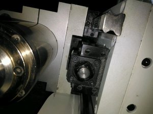

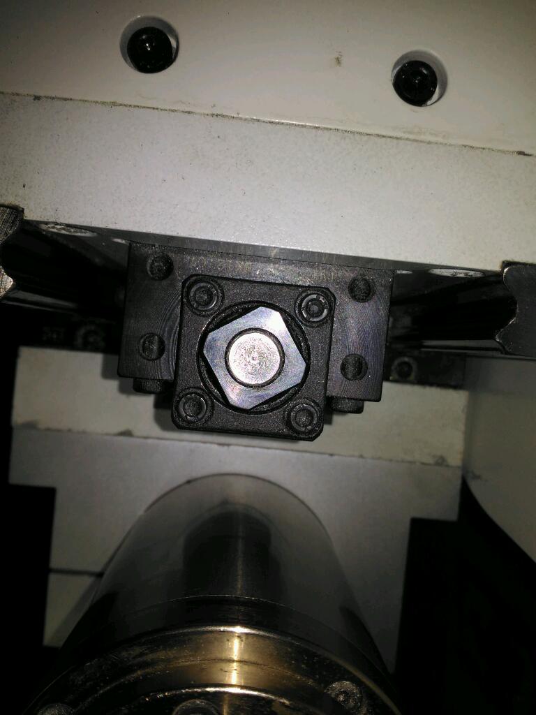

Добрый день!
Я новичок по ЧПУ станкам.
Нужно ли выставлять, настраивать нулевую точку (home) по всем осям?
И как это правильно сделать?
Просто при перевозке были сдвинуты оси.
И теперь, к примеру, по Z если перемещаться с пульта вручную, до конца вниз не перемещается, а вверх ударяется по ограничителю и срабатывает трещетка.
Пульт - RichAuto A11
Размеры стола 1,2*0,6
Спасибо

truut писал(а):а вверх ударяется по ограничителю и срабатывает трещетка.
А можно фото трещетки (если она еще жива)?

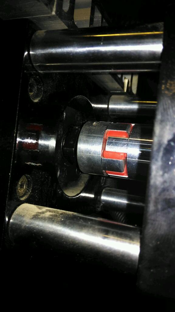

Фотки прикрепил... не понятно откуда шла трещетка, из шаговика может - какбы защита???
MND_1336498084.jpg (14929 просмотров) <a class='original' href='./download/file.php?id=142629&mode=view' target=_blank>Загрузить оригинал (76.07 КБ)</a>
MND_507411288.jpg (14929 просмотров) <a class='original' href='./download/file.php?id=142630&mode=view' target=_blank>Загрузить оригинал (72.35 КБ)</a>
MND_-1666845484.jpg (14929 просмотров) <a class='original' href='./download/file.php?id=142631&mode=view' target=_blank>Загрузить оригинал (54.9 КБ)</a>

truut писал(а):срабатывает трещетка
Прикольно.
truut писал(а):Просто при перевозке были сдвинуты оси.
У меня воображение разыгралось не на шутку.
Home all делаете после включения? Оно нормально отрабатывает?
В Home не делал.
Вопрос еще если вручную перемещать с пульта оси, в этом случае будут датчики срабатывать.
Получилось я переместил вверх ось Z и как понял датчик не сработал, и уперлось в какойто ограничитель в виде трещетки или это уже чтото ломаться стало...
Сейчас сделал несколько раз Home все отлично, проблем нет.
Сообщения: 2098
Re: Как правильно выставить нуль станка ЧПУ?
Раз шуток не понимают объясню.
Никаких защит в таких системах не предусматривают (ну кроме концевиков которые нужно еще в программе правильно настроить). На деле вам сильно повезло что шаговый двигатель "ну не шмогла" сломать механику, у некоторых гнет и ломает все подряд что попадает под раздачу. То что вы слышите - пропуск шагов который возникает при превышении возможностей ШД.
Теперь по поводу сдвинутых осей. Думаю многие со мной согласятся - где остановился после работы станок, ну может сдвинул оси чтобы не мешалось ничего снять деталь, там и выключил его. Оси не в нулях не являются проблемой никогда. Всегда перед началом новой работы выставляю ноль. Причем для меня машинный ноль и ноль заготовки всегда совпадает. У вас машинный ноль может не совпадать если есть автоматический поиск нуля по датчикам. При включении пульта нули не должны быть выставлены (ИМХО), их нужно обязательно выставить. Ну и вручную желательно перемещать до этого оси осторожно, т.к. лимиты еще не задействованы.

nevkon писал(а):То что вы слышите - пропуск шагов который возникает при превышении возможностей ШД.
Получается в ШД сейчас сломано несколько зубьев?
Сообщения: 2098
У ШД нет зубьев, внутри ничего не ломается (обычно). Звук происходит из-за небольших подвижек вала. У биполярных двигателей цикл если правильно помню 4 шага, он например сможет сделать 2 из 4 шага цикла и застопориться, при переходе к новому циклу он сделает возврат на эти 2 шага, вы услышите это как удар - возврат будет очень быстрый на устойчивое положение. А вот механику, например муфту или шарики в ШВП или крепление чего-либо вполне можно сломать.
Пропуски также бывают при засоре направляющих и ШВП, не всегда обязательно доезжать до края рабочей зоны.
