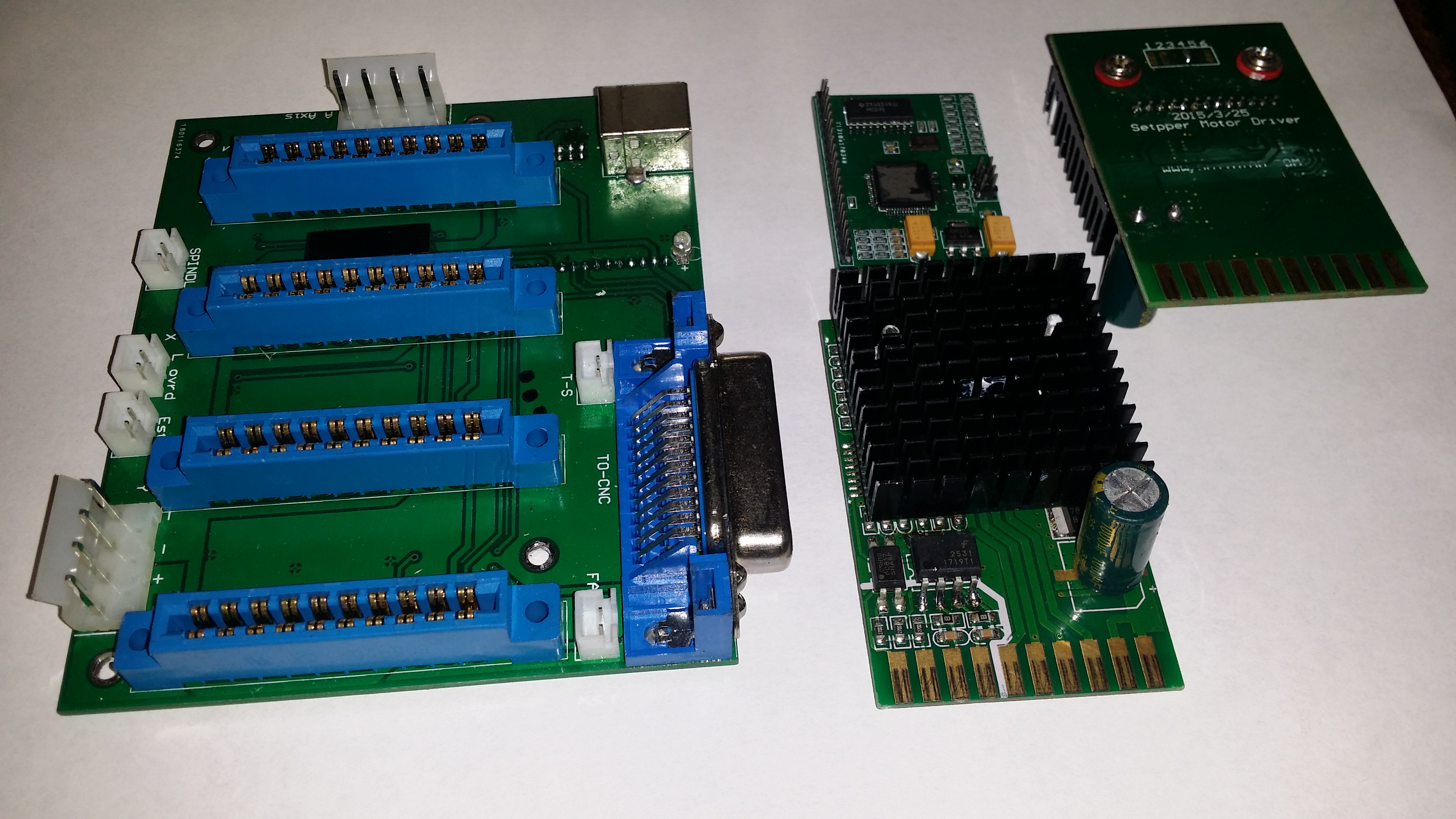

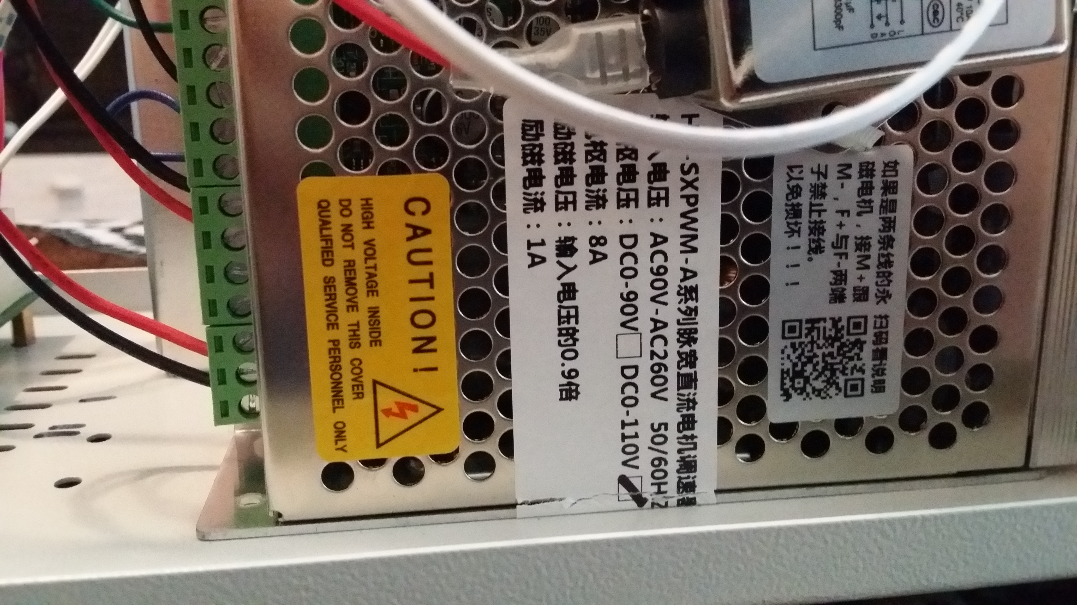

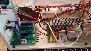

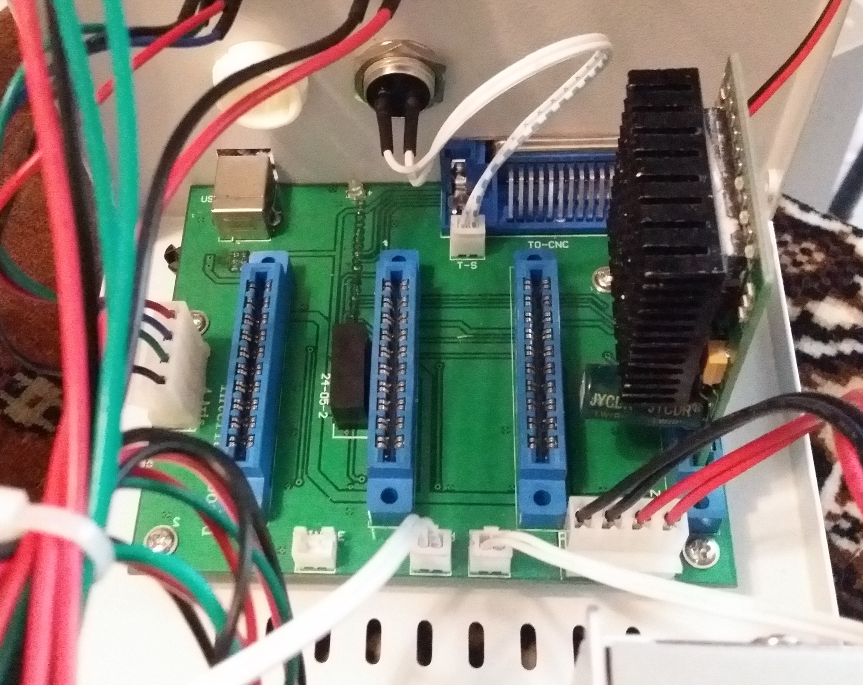

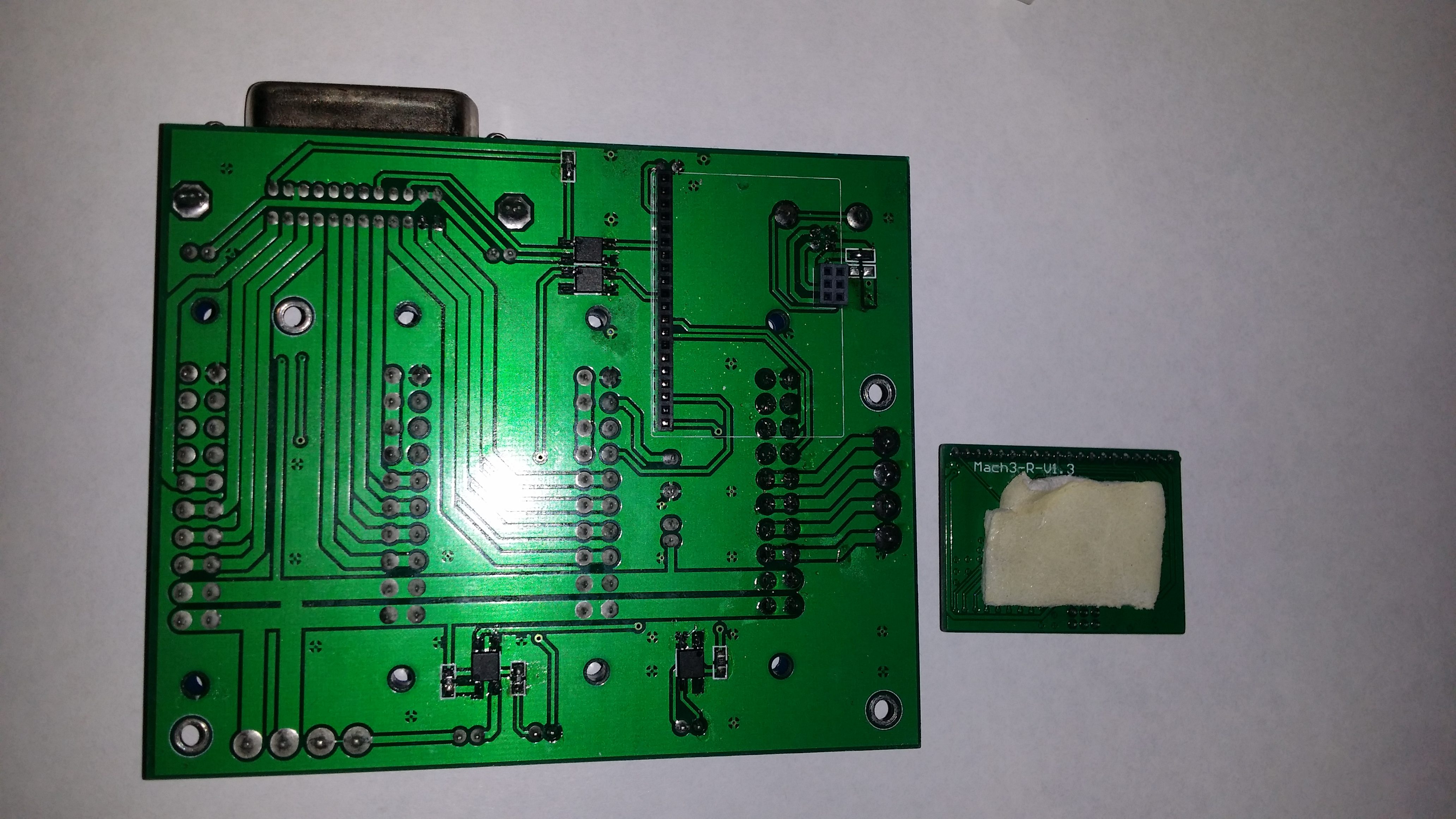

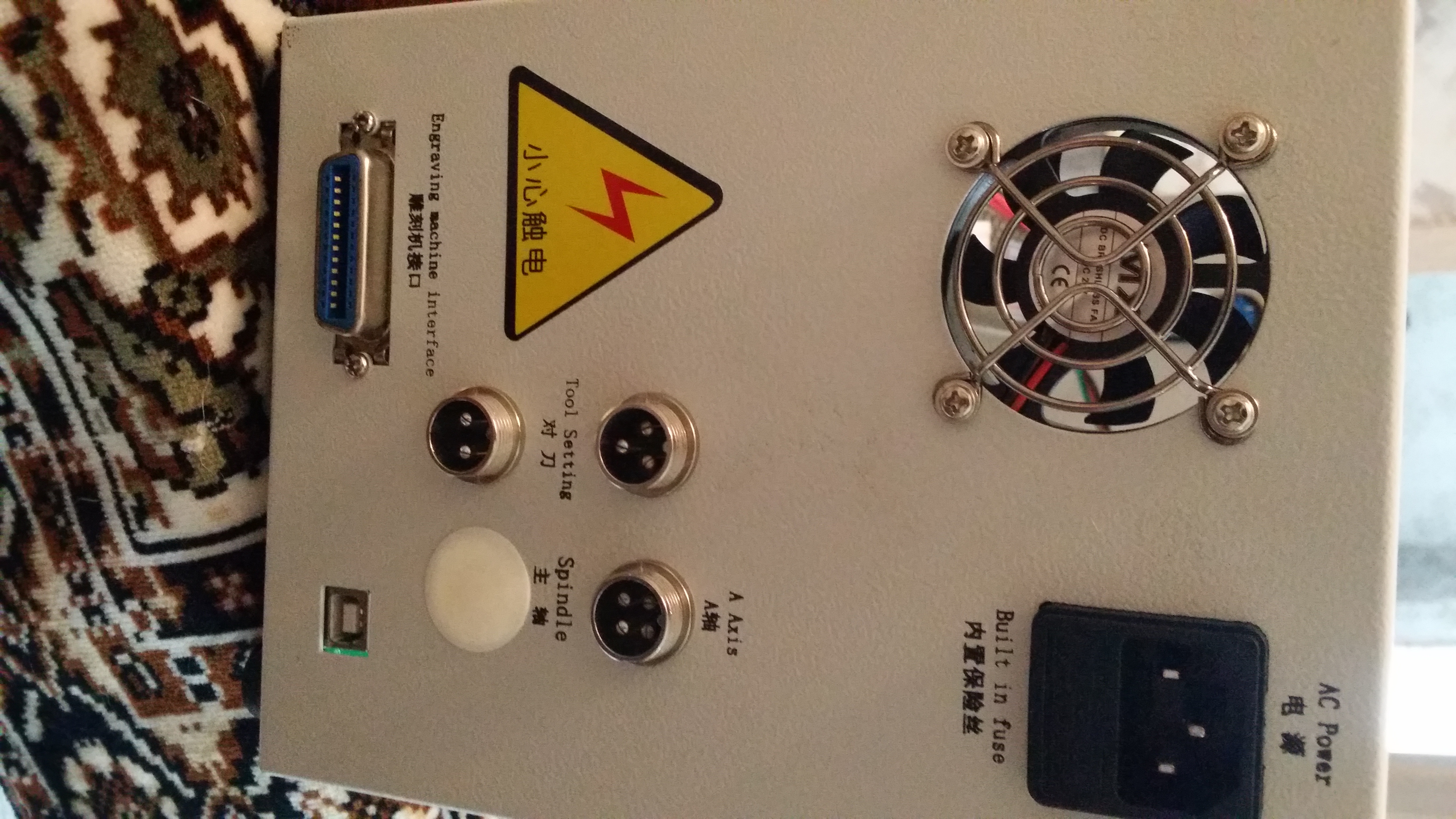

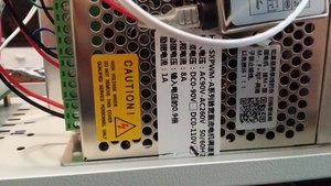

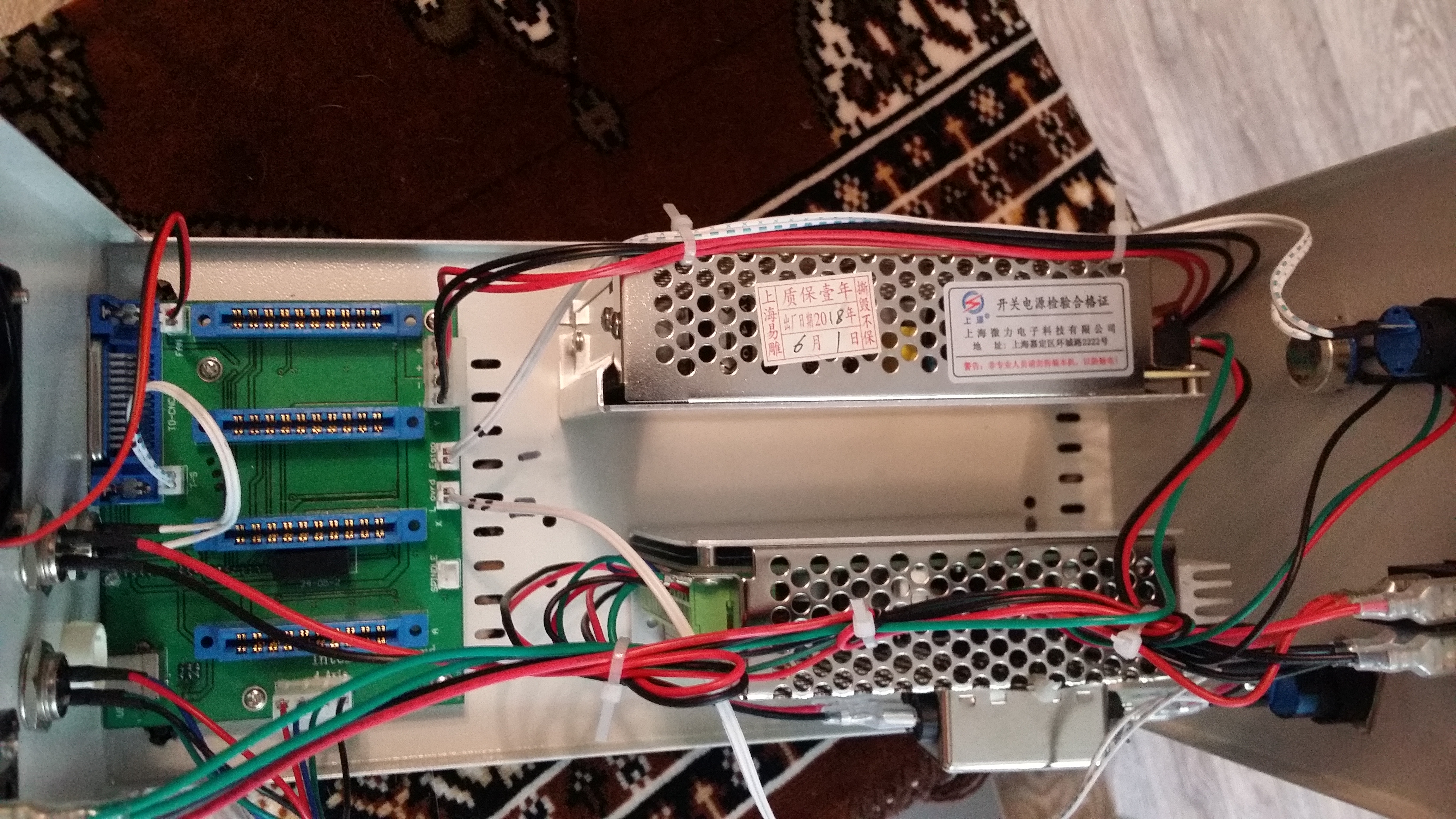

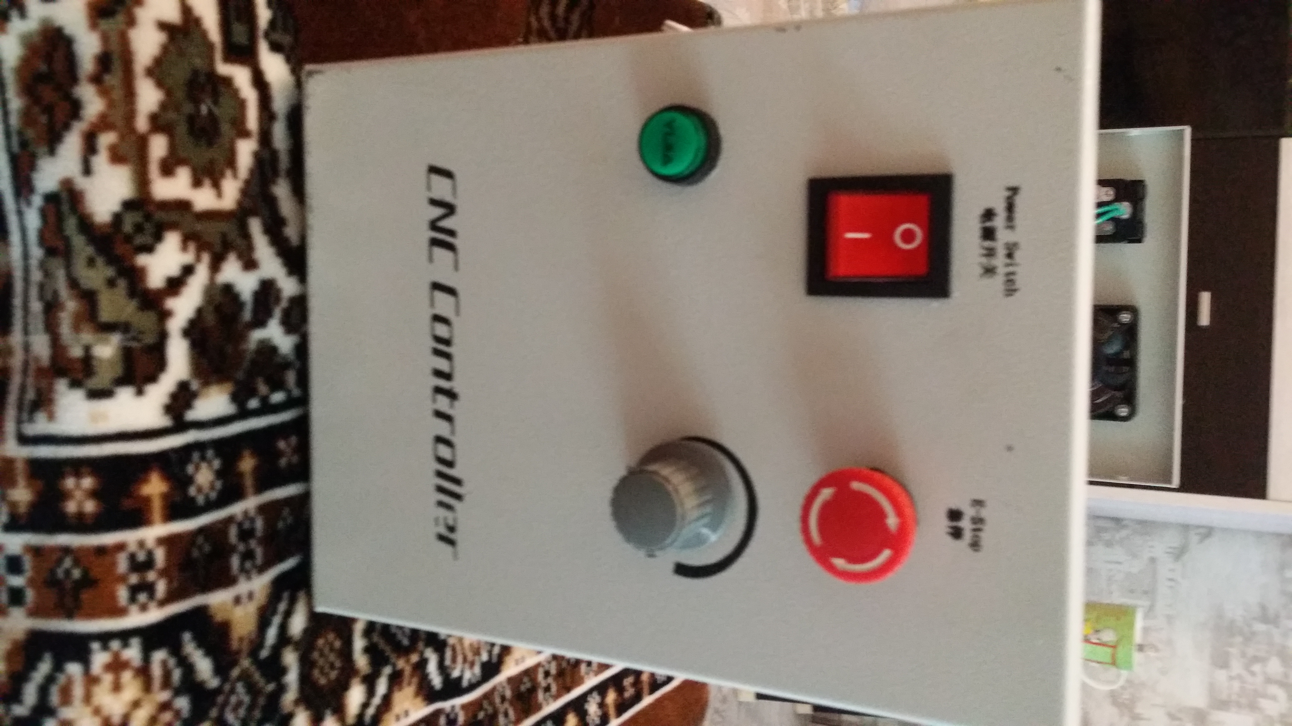

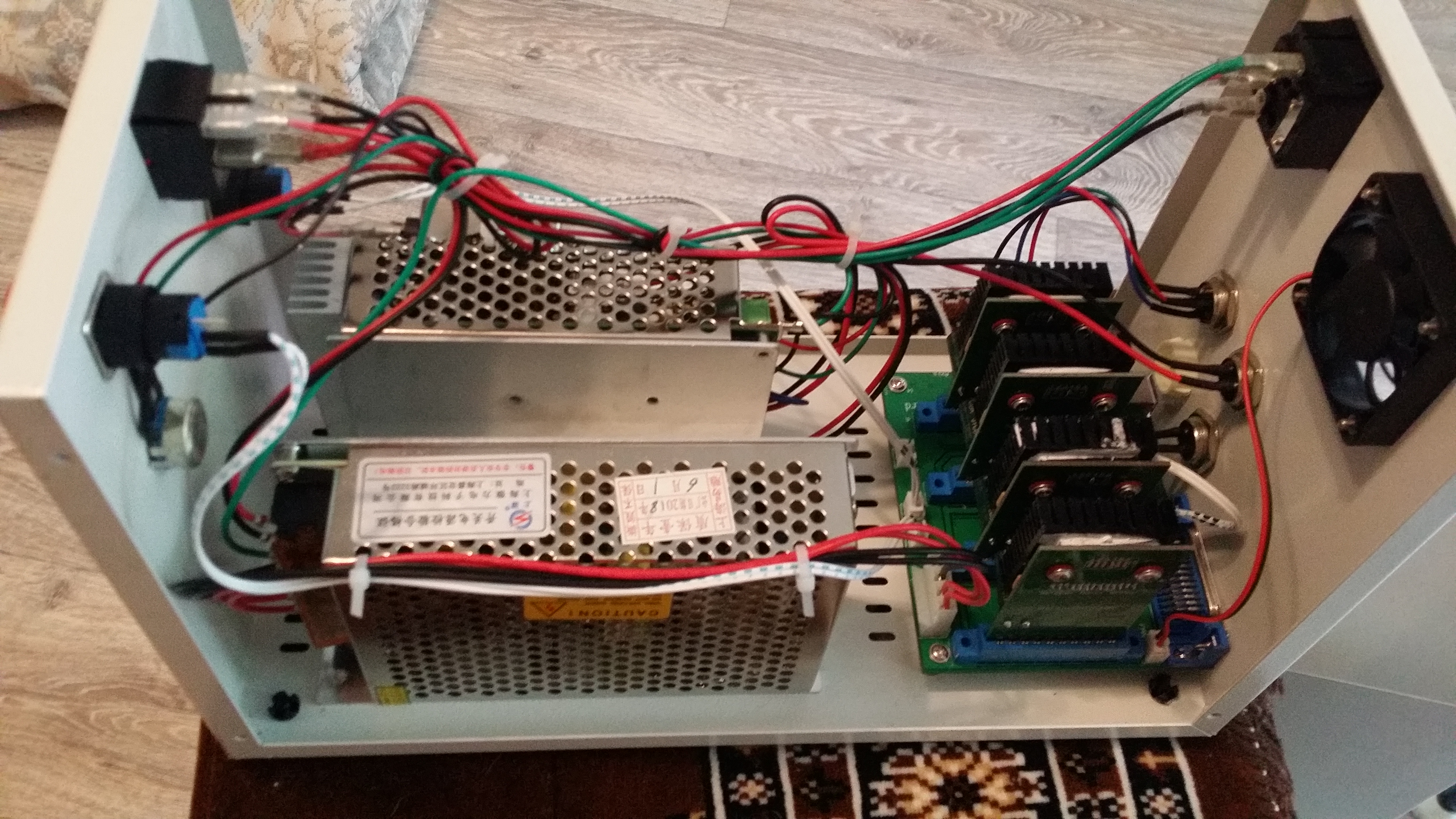

Всем привет.
НЕ получается подключить к мачу. В системе(ноут с чистой winxp 32bit) находится оборудование HID-совместимое устройство и USB HID совместимое устройство. Продавец прислал файл RnRMotion.dll и указание что нужен матч версии 3.041. Именно его я не нашел и поставил 2.63. Файлик положил в папку с плагинами. Сам станок с четырьмя осями Сам станок я не подключал ,но подключил к контроллеру четвертую ось для проверки шаговика. При запуске мача моргает слева внизу кнопка "сброс" и бегущей стройкой сообщение "Press reset.....Emergency Mode Active......". При нажатии на кнопку моргать перестает. Как проверить ,что контроллер виден в маче и как проверить на данном этапе шаговик четвертой оси?
Матч установил первый раз в жизни. Опыта работы пока ноль.НО усиленно читаю и изучаю форум.
Сфотал потроха блока. На плате с юсб стоят 4 драйвера (на обратной стороне виден адрес сайта http://www.shyidiao.com. Также с обратной стороны основной платы на штырьковом разьеме установлена маленькая платка прямоугольная с надписью math3-R-V1.3
Кто подскажет ,что за контроллер у меня и каким софтом можно еще пользоваться кроме мача!
Прошу тапками не кидаться.......т.к. тема для меня новая.....

Дополнительная информация. При включении питания контроллера (большая белая коробка)снова стала мигать кнопка "сброс" и появилась бегущая строка "Press reset.....Emergency Mode Active......" при нажатии на сброс (на панели math3) продолжает моргать.
