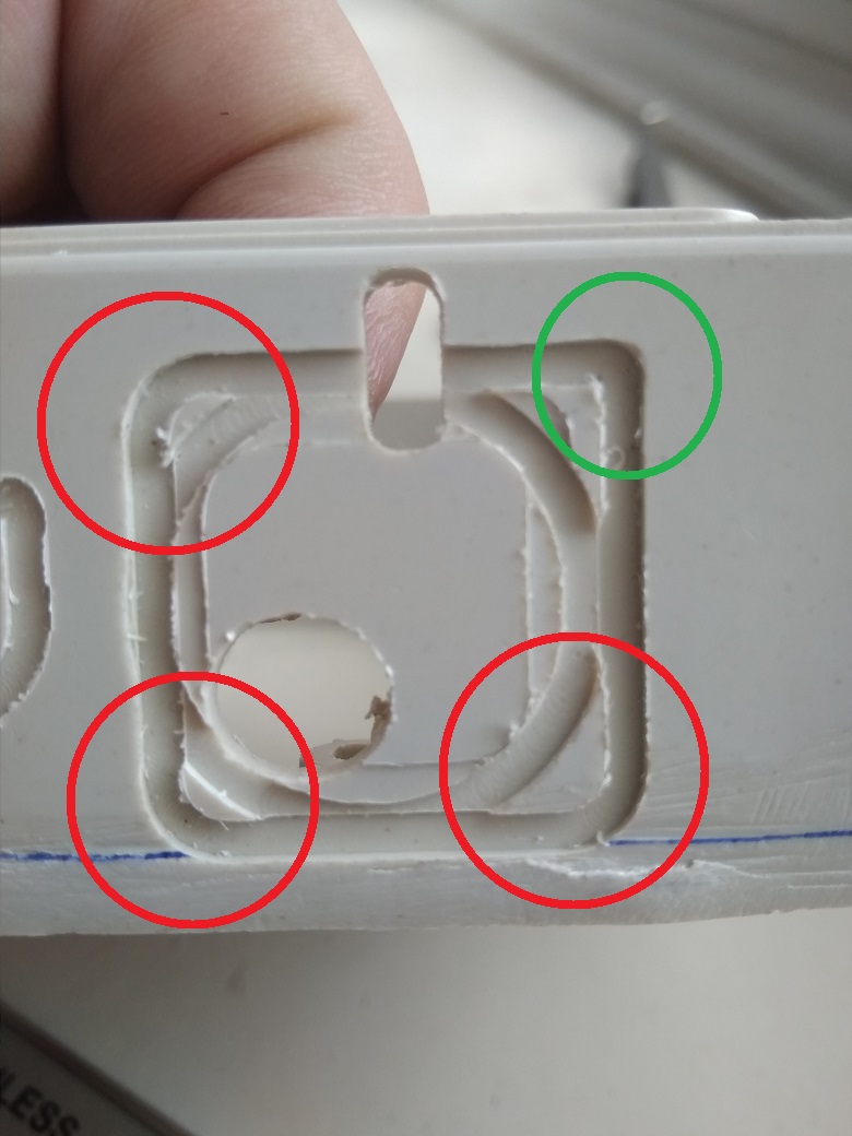

Добрый день!
Подскажите в одном вопросе. Хочу выфрезеровать прямоугольник, в итоге получаю прямоугольник нужных размеров по XYZ осям, правда с одним непонятным отклонением - все углы, кроме того с которого стартовала и на котором останавливалась фрезеровка, имеют скругления.
Pic.jpg (2376 просмотров) <a class='original' href='./download/file.php?id=142389&mode=view' target=_blank>Загрузить оригинал (142.41 КБ)</a>
При фрезеровке круга всё ОК. При создании прямоугольника в Aspire скругления не использую (радиус равен 0).
Заранее благодарен.

смотрите настройки управляющего софта. ( вы его не указали)
Там должно быть : точный останов или поддержание скорости или параметр допустимого отклонения от траектории.
Судя по фото у вас станок проходит углы практически не тормозя и чтоб не превысить установленные ускорения сглаживает углы.
п.с. в Управляющей Программе посмотрите наличие кода G61 где нибудь в начале.

Спасибо за ответ. Я использую Match3. В программе гляну уже завтра утром и отпишусь.

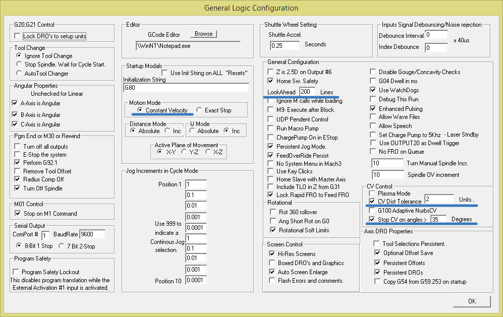

cnc_user писал(а): все углы, имеют скругления
http://www.cnc-club.ru/forum/download/f ... &mode=view
[v] Stop CV on angles [....] degrees,пороговый угол который определяет - нужно ли останавливать станок в вершине угла траектории, или же сгладить этот угол и постараться не терять на нем скорость.
[v] CV Dist Tolerance [....] units,расстояние до вершины, с которого начнет строить скругление угла.
Сообщения: 2096
Re: Неправильно фрезерую прямоугольник
В идеале нужно настраивать движение по ломаной траектории со скруглением равным радиусу фрезы или чуть меньше - тогда вырезанная деталь будет иметь острые углы. Если же нужно вырезать прямоугольное окно, то используется как правило точный останов и фреза минимального диаметра.

NikolayUa24 писал(а):http://www.cnc-club.ru/forum/download/f ... &mode=view

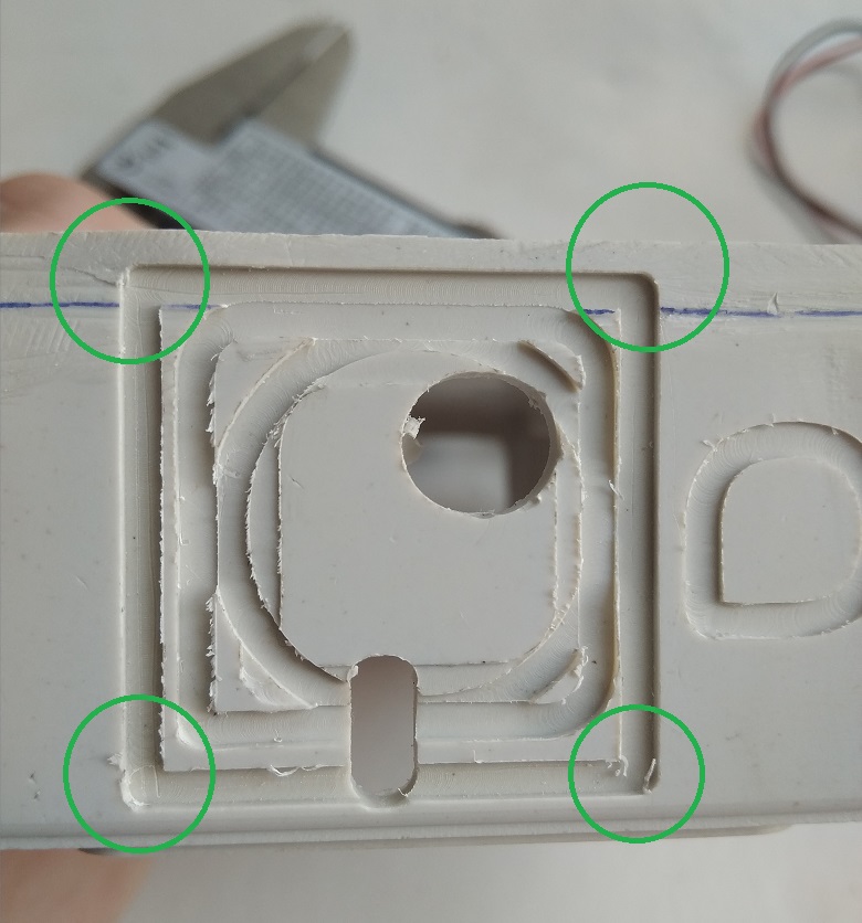

Установил все настройки согласно вашей картинке, вот что получилось:
Pic_2.jpg (2250 просмотров) <a class='original' href='./download/file.php?id=142426&mode=view' target=_blank>Загрузить оригинал (136.75 КБ)</a>
Огромное вам спасибо, также спасибо всем, кто откликнулся!!!
Стыдно, что приходится спрашивать, а не самому разбираться))
