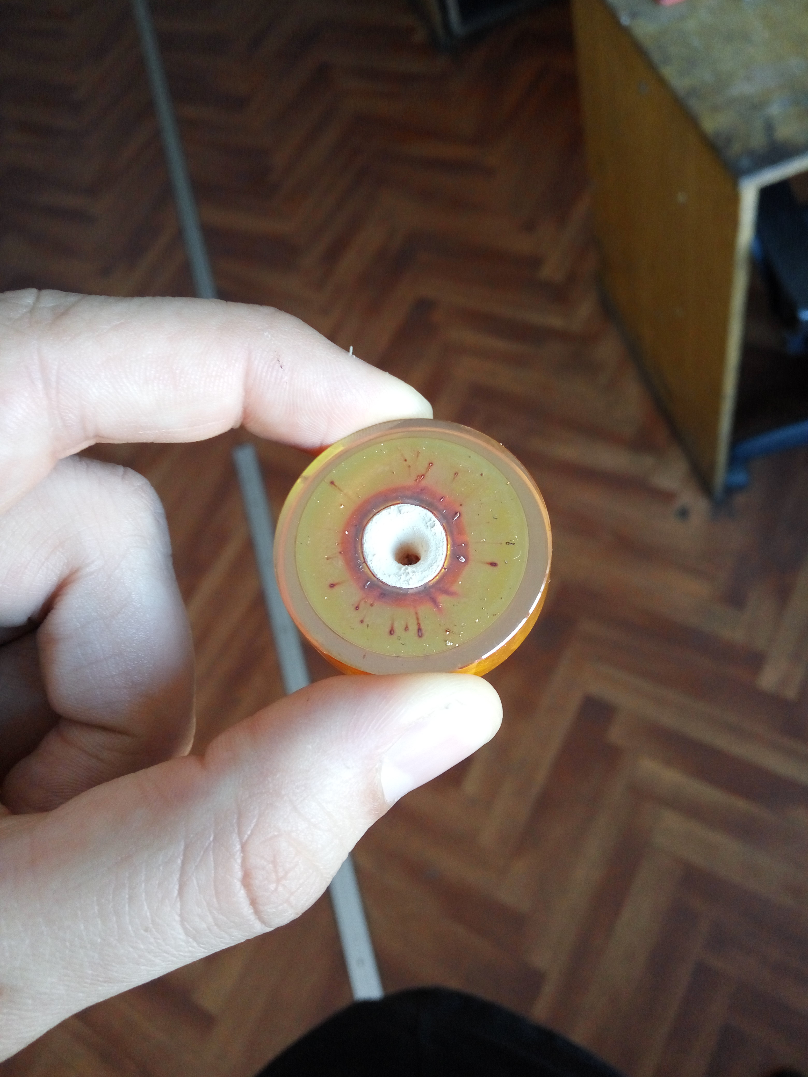

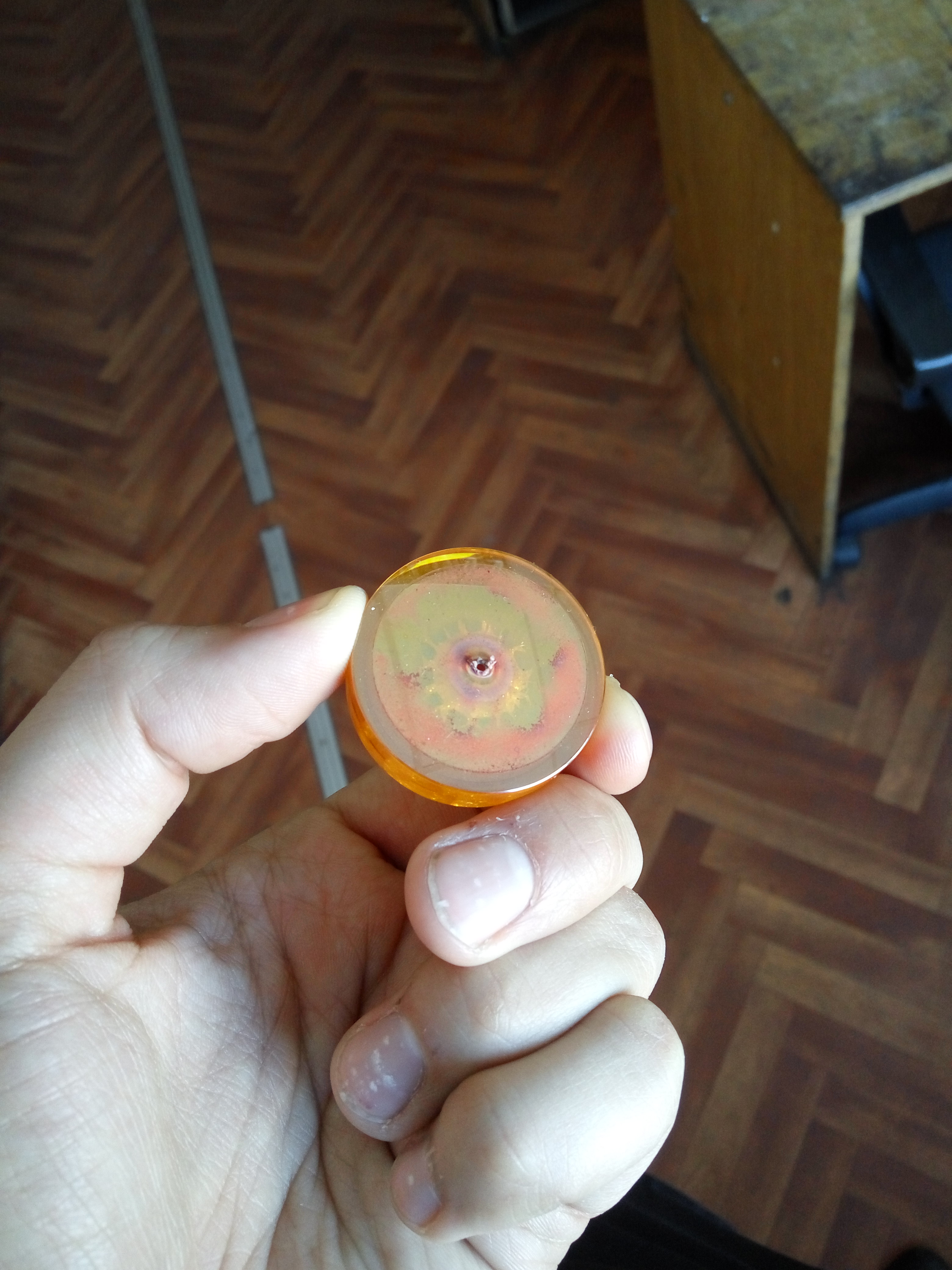

kalinvick писал(а):Что будет если стрельнуть лучом в очки?
Вспомнилось: линза, селенид цинка, слегка загрязненная была...
2018-04-09 09.01.35.jpg (3648 просмотров) <a class='original' href='./download/file.php?id=142307&mode=view' target=_blank>Загрузить оригинал (1.59 МБ)</a>
2018-04-09 09.01.24.jpg (3648 просмотров) <a class='original' href='./download/file.php?id=142308&mode=view' target=_blank>Загрузить оригинал (1.59 МБ)</a>
