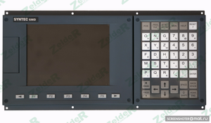

Описание станка, основные характеристики: CNC ROUTER RC1530RH
Обрабатываемые материалы: МДФ
Вопросы: Здравствуйте, у меня станок ЧПУ CNC ROUTER RC1530RH а стойка SYNTEC 6MD, Вот в нем ест ошибка что не получается импортировать NC файлы и не возможна удалить старые файлы....Пожалуйста помогите кто чем может Буду рад, жду ваших ответов......
img-2018-06-14-16-41-53.png (5639 просмотров) <a class='original' href='./download/file.php?id=142241&mode=view' target=_blank>Загрузить оригинал (287.15 КБ)</a>

Я знаю как импортировать и как удалить, когда удалил они удалились , потом выходил и снова зашел тот файлы который удалил появляется снова.....И потому не получается импорт новых файлов...( памяти полно )
8.3 управление файлами
Стойка_Syntec_EZ.pdf
(593.75 КБ) 395 скачиваний
