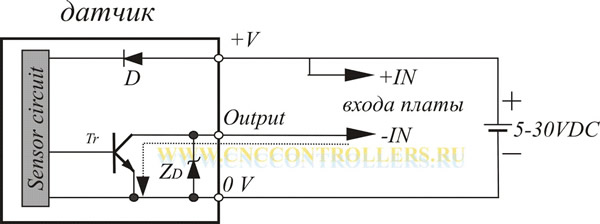

Датчики внутри залиты компаундом.. причём не размягчается при повышении температуры.. разве что если греть феном при 350 градусов сам компаунд.. слегка размякает.. но потом становится как камень.. Где-то с бэкапа телефона лежат фотки.. Между синим и черным проводами стоит диод.. обычно его пробивает если перепутать провода..
Может у тя наводки от шпинделя? Попробуй поставить супрессоры на 1.5кВ: черный-синий, коричневый-синий.

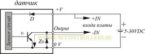

1. Может в этих датчиках сэкономили на защитном диоде? Тогда допаять диод.
NPN.jpg (8372 просмотра) <a class='original' href='./download/file.php?id=142166&mode=view' target=_blank>Загрузить оригинал (22.57 КБ)</a>
2. Необходимо измерить ток нагрузки, может превышает или уже близко к 0,3А.
3. Понизить питающее напряжение.

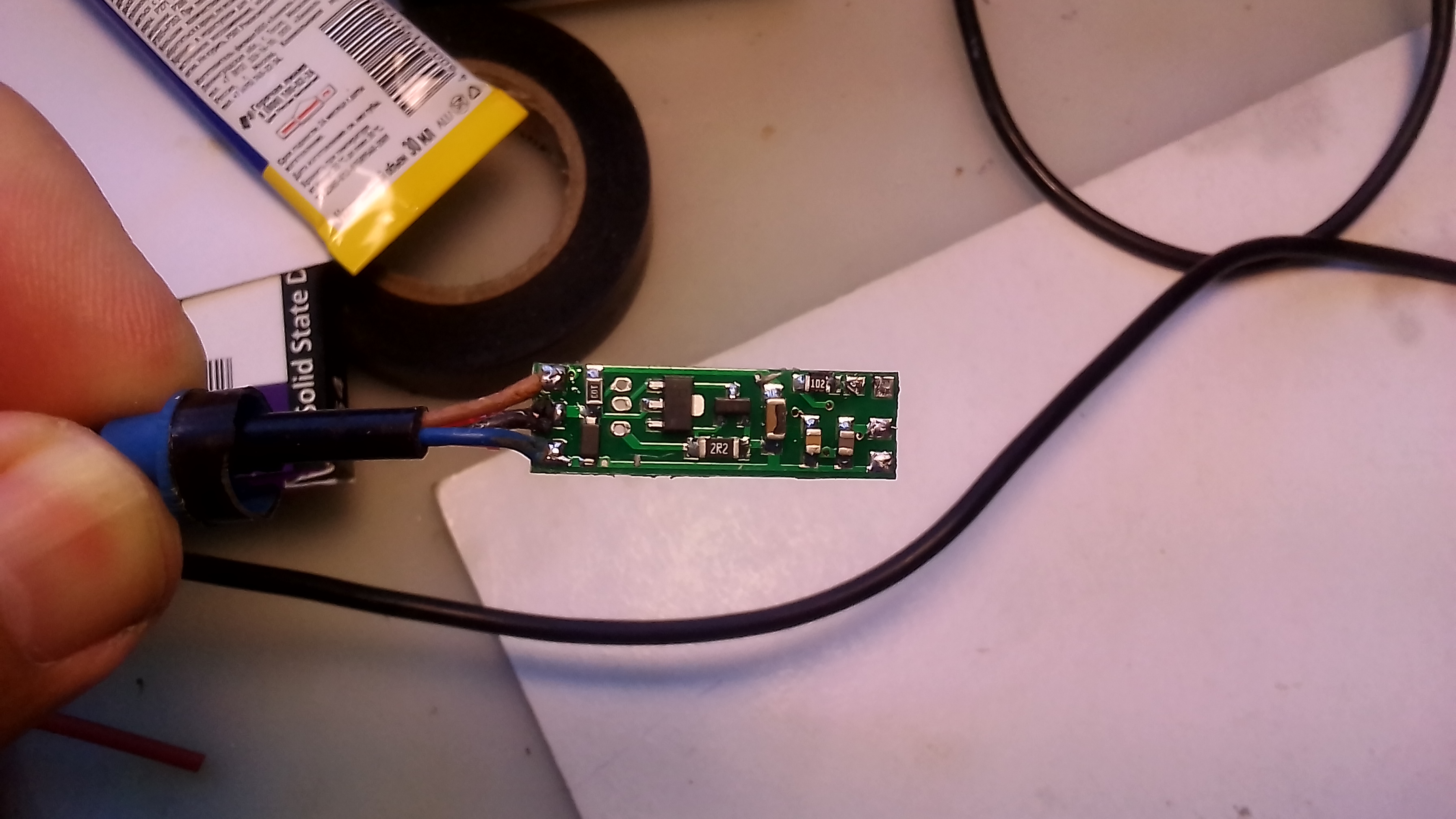

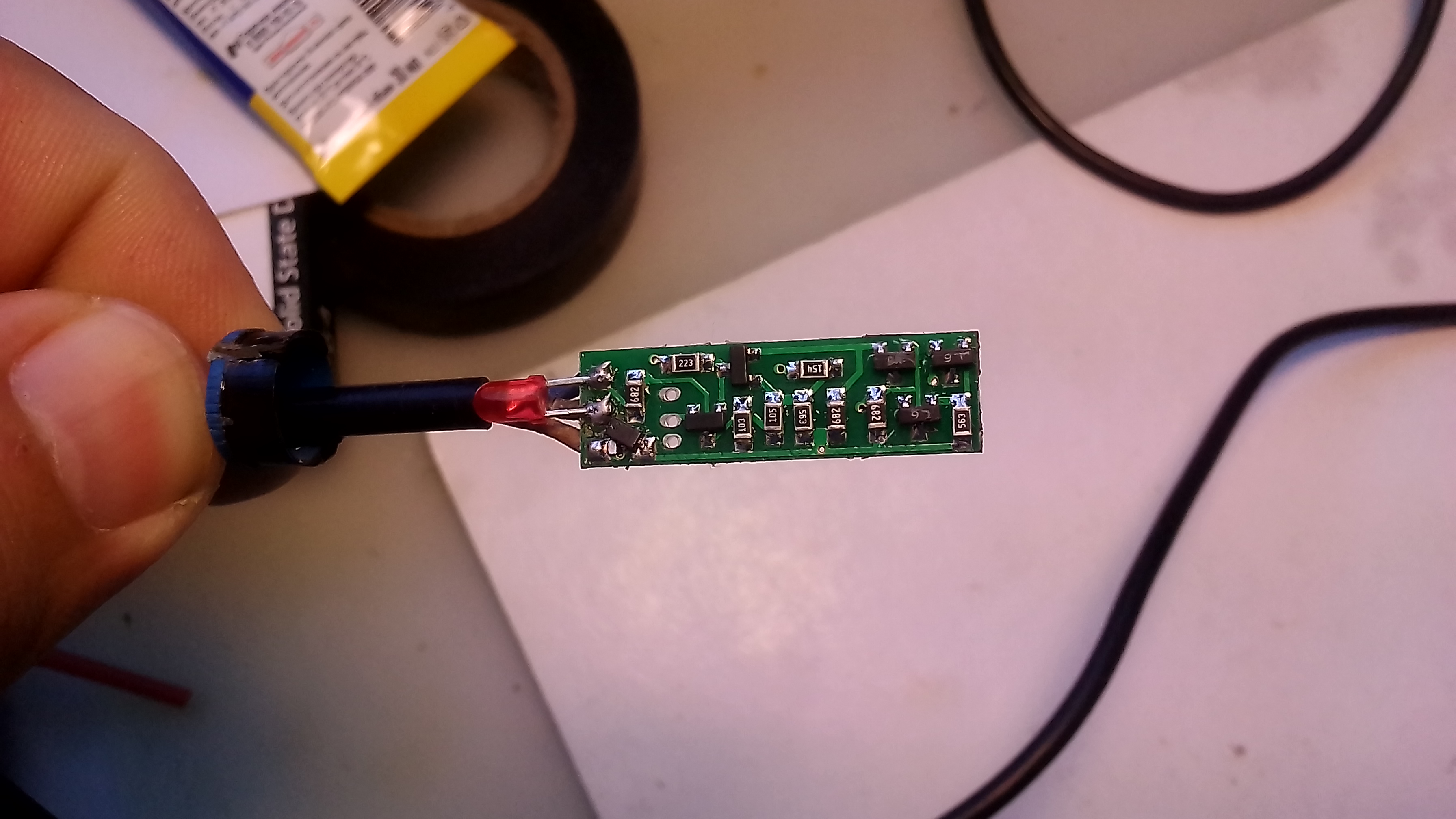

кстати да... был однажды дефект в блоках управления атракционами (парк)... на внешний вди - всё -о.к.. ничего не пробито, не поджарено... решили снять компаунд, проверить что под ним.. вместе с компаундом снялся стабилитрон.. запаяли обратно - заработало.. Так-что усадка компауда - реально имеет место быть... В БП встречались дефекты, когда старый компаунд/резинка становился проводником..
Вот расковыренный датчик... нашёл его в столе... "головы" и кожуха нет. Диод пробит, т.к ошибочно включил :idiot:

Вопрос есть.. в природе датчики с экранированным проводом существуют? На мой взгляд.. конструктив не айс.. думаю что трёхпиновый разъём у них должен быть с торца.. и соеденения типа GX16/GX20 разъёмов..
