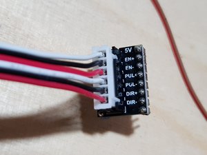

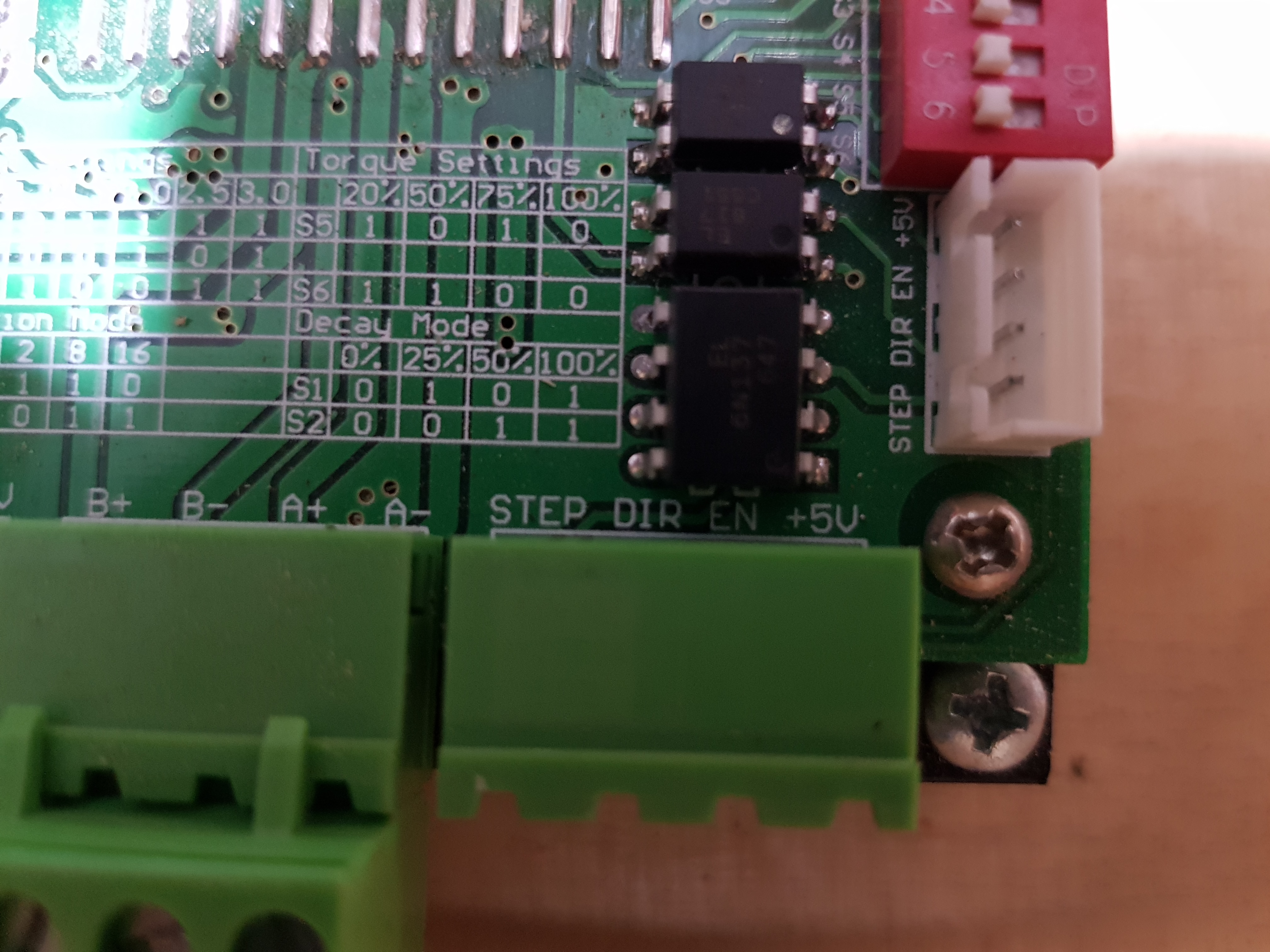

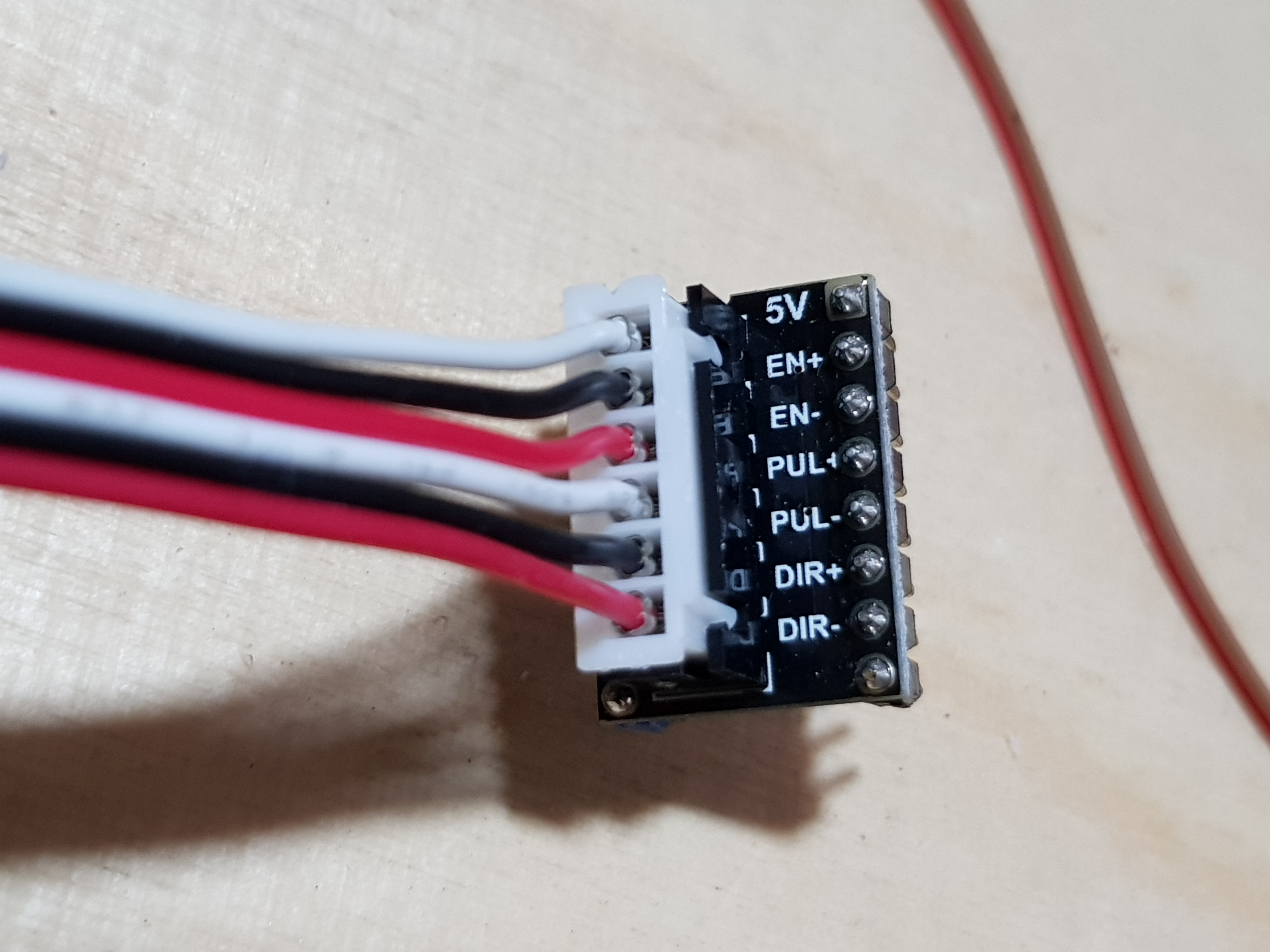

Помогите , пожалуйста , подключить шести пиневую маму к четырёх пиневому драйверу
20180629_120603.jpg (1850 просмотров) <a class='original' href='./download/file.php?id=142007&mode=view' target=_blank>Загрузить оригинал (3.44 МБ)</a>
20180629_120644.jpg (1850 просмотров) <a class='original' href='./download/file.php?id=142009&mode=view' target=_blank>Загрузить оригинал (1.97 МБ)</a>

Всё просто: все минусы - собрать в кучку (т.е. сделать их одним проводом).
Остальное (плюсы), согласно маркировке.

А кто тут +5v и step

Методом исключения:
EN есть и там и там,
Dir есть и там и там,
значит step это pul
Я думаю, вторая схема - ваше
https://ingeneryi.info/stanki-linii/cnc ... odami.html
Т.е. объединять надо не минусы, а плюсы, т.к. на контроллере вывод по схеме общий анод.

Спасибо , я попробую
