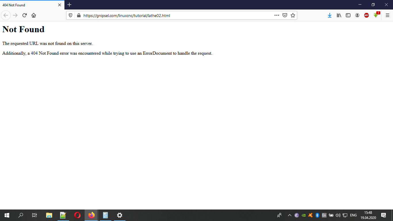

Lexxa писал(а):тут вроде собрано всё http://gnipsel.com/linuxcnc/tutorial/lathe02.html
Нету этой страницы.
download/file.php?mode=view&id=180159&s ... ab0c330a3f
404.png (12675 просмотров) <a class='original' href='./download/file.php?id=180159&mode=view' target=_blank>Загрузить оригинал (69.21 КБ)</a>
